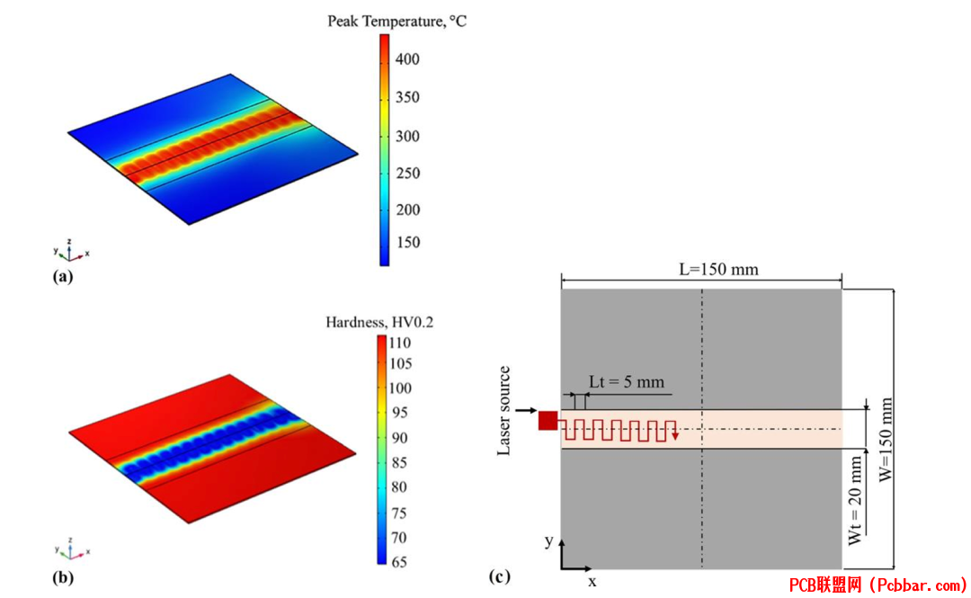

数字模型通过实现加工参数的精确预测和实时调整,在激光加工过程优化中发挥核心作用。这些模型能够模拟激光处理过程中的热效应,有效防止材料变形和缺陷形成。例如,在铝合金激光表面处理中,数字模型可以预测温度分布和硬度模式。
4 y  {! T" V% Q1 B6 O( ?* w. n
8 l1 e% n. A7 `0 Y2 I6 }+ o, t
图1展示了在多矩形路径策略下工件的峰值温度分布和硬度分布。该图说明了数字建模如何帮助可视化和控制激光加工中的热效应。, a4 Y/ q1 w: Y8 H

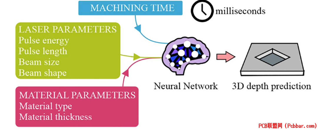

2 W1 M% ?- G, G4 T机器学习算法通过实现参数实时优化和过程控制,显著改变了激光加工技术。现代系统采用神经网络分析加工数据并进行即时调整,以实现最佳加工效果。
9 X! u* u4 `& g1 J2 Q
* I' e8 F! @4 b" e4 [! F图3展示了用于建模激光加工参数的先进神经网络概念图。该图展示了神经网络如何整合各种加工参数来预测结果。3 a; h4 M/ A, b- Q

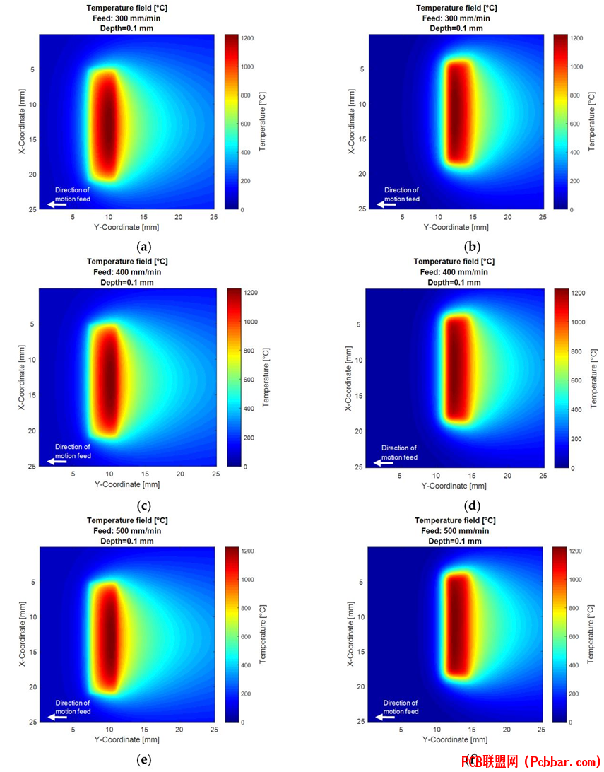

先进数字系统实现了激光加工过程中温度分布的精确控制。这种能力对于材料加工中实现一致的结果特别重要。2 \4 d! |, m% I6 E$ F
% f8 d) w/ h! r# t图7显示了不同进给速率下顶帽型和优化轮廓的模拟温度分布。该对比展示了数字优化如何影响激光加工中的温度模式。
