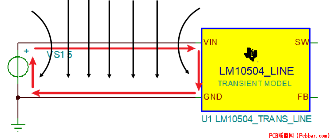

, ~1 W% q7 f, p1 H: Y% X7 e2 L, T
从上图可以看出,当芯片电源引脚端没有放置电容时,电源的回流路径很长。通常情况下,电源上会携带有高频噪声。这样噪声会轻而易举的进入到芯片工作环路,影响芯片工作
1 L7 }7 L# w$ u- f) g

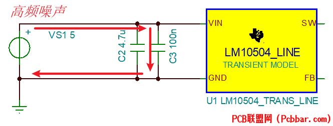

# Q5 D' t$ y0 I* [8 [4 w
. h; `. N) y/ q. V" K" B当在芯片电源引脚端放置电容后,由于电容有“通高频,阻低频”特性,电容给高频噪声提供了低阻抗回流路径,使得高频噪声快速返回到GND,减少流入芯片环路的干扰噪声,提升系统的EMS抗扰度性能。

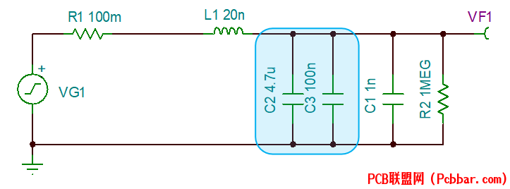

/ w- p5 _, G) B# z/ \可能你觉得只是这么讲,有些不太信服。那么我们通过实验来验证下。还记得上篇文章讲的TINA-TI仿真工具吧,我们就用这个来仿真。
+ F. ^% a8 e# l3 c& }" B7 G+ V. p$ D% W. l
- a0 Z9 E  V. `# L* S0 ]0 F' D

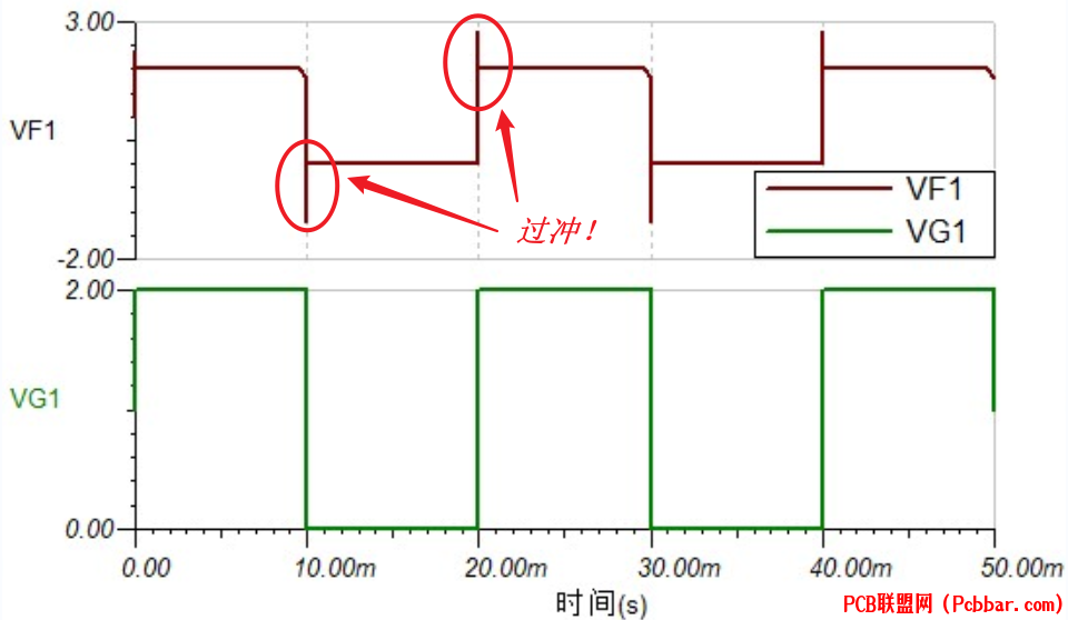

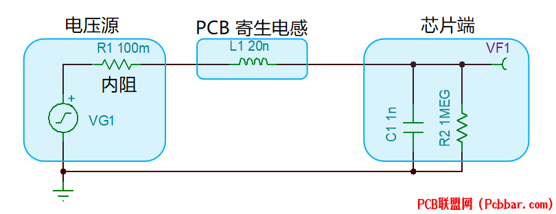

& u$ b7 s9 Y! E( K* }0 W把我们的电源当做一个激励源VG1,内阻设置为100mΩ。激励源本身可以设置内阻,为了方便观察,单独放置一个R1=100mΩ。PCB板上的layout走线,一般都会有寄生电感。经验值为10nH/cm,我们这里设置L1=20nH,2cm的走线长度不过分吧。芯片端,C1为寄生电容,C1=1nF。R2为输入电阻,通常很大,R2设置为1MΩ。VF1是输出测试点。这样模型就建立起来了。# T' g4 Z" B# q( U
这里为方便观察,我们把VG1设置为50Hz的方波,直流偏置1V,交流分量1V。进行瞬时仿真,就出现下面的波形。
9 N8 ~, T& H( ]! B0 y6 d1 b* [; f
9 e! z/ W( @' r/ ?2 l# S
+ W/ ^; x" P9 Y+ o% F, V' r# `
7 i" K) t; z( G, @5 b7 P. n- B发现VF1的波形,正负都有很大的过冲!为什么?
8 ]9 l  y0 y* ~7 b时域没想明白,那就转到频域看看。
: j3 ~' c, a1 c7 {. d! L3 _我们用交流分析方式,看下这个模型的幅频特性。通过下图可以看出,在f=35.9MHz处,发生谐振。谐振点增益达到30.72dB。
- Z$ C) f! H3 D1 W$ ~* ?% ]  q2 A' P7 V3 S+ F
1 {8 w- M# h( O/ b- U' W) }0 c

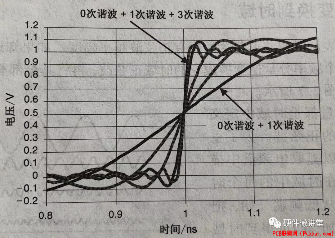

1 _0 c7 N! \! [6 Z! K/ P3 P( v. a而我们知道方波信号在信号的上升边沿包含非常丰富的频率分量,必定含有35.9MHz附近的频率分量。谐振点附近的能量就会被放大很多倍,这样输出端信号存在过冲也不难理解。" k- k8 @0 Q! B8 s
下图,展示了时域波形是由多个不同频率的谐波分量合成。这些谐波分量的频率不同,上升沿各不相同。+ ?0 A% g$ u& `5 Q4 e
3 [, [. S$ _, Q  B0 v- c$ T3 o  |
0 T! T: T7 z' [9 N) e(图片来自《信号完整性与电源完整性分析(第2版)》)1 W! r5 b; a2 @  D1 A2 I

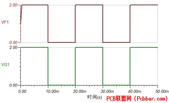

既然如此,增加了电容会怎样呢?如下图,分别增加4.7uf和0.1uf。
6 {4 X2 q: R+ J
5 G3 B3 J* e% T: e
9 ~- e4 N9 h/ k' k1 ]  s
% k+ P  p. E8 g! _) N; B' H
先看下时域效果,如下图,VF1的过冲消失了!
8 S7 a4 D4 {8 u( R
% r* z/ X6 n% K* W6 @( t
# d8 u2 O3 y, y! u+ N

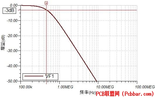

( e' \' ]# A: |6 Q. W% G再看下频域效果,谐振消失!这曲线不就是低通滤波器么!截止频率大概460kHz。
+ r+ J% @! y8 `) T' v' p, A6 t
8 w2 [! h! i4 d
& s4 J0 S2 a% ^4 Q* Z& K
: G5 [& B. N  `/ u5 \+ K$ s这正好证实了前面的说法:虽然方波上升沿携带有丰富的高频分量,但是由于低通滤波器的存在,为高频噪声提供了低阻抗泄放路径,使得高频噪声和高次谐波提前泄放到系统GND,减少了流入芯片系统的干扰,干扰噪声得到抑制,提升了系统的EMS性能。

9 k2 R1 V# `! U) o在我们这里又有什么用途呢?我们先看下,芯片引脚端没有放置电容的情况,电流环路很大。5 l* I- P! W' `% k0 v" w
5 m9 H: T$ ~5 N
. T' e; B+ Y+ k: L

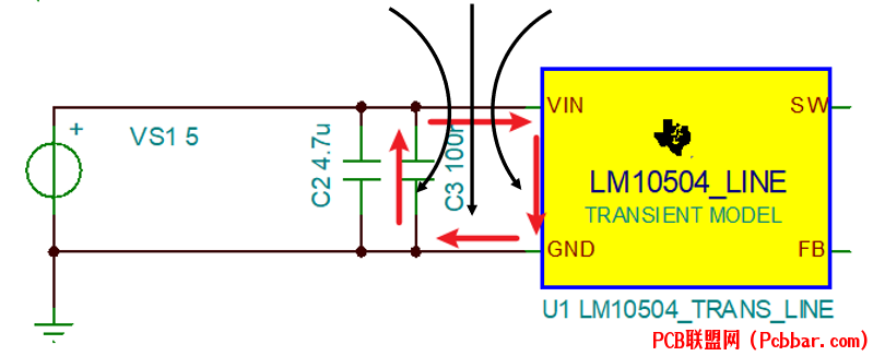

) W2 F& f# o1 O  k* e! i; I# G- \- b再看下,芯片引脚端放置电容的情况,电流环路明显减小。3 C' \8 O. P5 o, n  E3 D) M. f
1 q6 e/ k. e2 c- z) ?& N5 D" j  V0 M- ?6 u# L% y  b
. e) J' \. N% ^6 a
1 o7 }4 y5 w) T, E  R7 i
那电流环路大和小有什么区别呢?当然有区别,而且很大。emc设计中,控制信号环路面试是一个非常重要的点。我们一起看下在自由空间中,环路辐射强度的公式:
7 y/ e& q: _: F% V, {7 ]& X( T4 P4 C4 Y* s( l- X
6 u' }( ]% M3 q+ R
, x' b. e0 i6 SE是电场强度,S是环路面积,I是电流,f是频率,D是和环路之间的距离。由此可以看出,环路面积S越大,空间辐射强度E就越大。显然,增加退耦电容后,减小环路面积S,可以降低空间辐射,减少噪声的传播。% F' ~4 k" }6 J9 e
