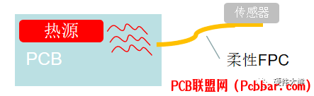

温度偏差的根本原因是热源,而湿度偏差则主要是温度偏差和响应时间较慢导致。靠近传感器的热源产生的热辐射会让传感器的温度升高,而由于计算相对湿度对于温度的依赖性,每一个温度偏差都会导致湿度偏差,在90%RH下偏差1℃,将会导致5%RH的湿度偏差。, x) ~& q5 s5 r* Z
  G# j3 a8 s; n0 E0 E使用物理挡墙结构可以将传感器与热源进行一定程度的隔断,
3 Q, d/ C0 V$ |/ _0 r% u7 Z8 C- i' ]  V6 O& l: F+ B
& p+ m0 P: d3 Z7 e% @0 v" W
& {  Y0 ]/ Y0 N- t
同时尽量降低热源通过挡墙进行热传递,尽量给热源提供散热的渠道,从源头降低热辐射,
; B6 g9 e9 ~( p) {1 ?4 f% X7 F' m& L; X0 U$ h- p
7 [0 W+ e/ R) E
2 M3 @& O1 F0 I9 c% L% k  |* h  g
在PCB端,传感器和热源之间可以通过开槽的方式进行传播路径的热阻隔,  W5 ^$ T& M) i; E1 U2 `
" K- l1 r  F6 h. G
- k5 g. a2 x8 V$ E
6 r# e+ b0 H( m9 T# ]+ u3 T" n
通过减小PCB导热的尺寸面降低热传递,* P( q6 {+ A& N7 _' U* ]* k. p
# x# y/ W  n, U; W
) i) q7 b; ]& L( I
, r- \/ D% P, c$ M- l5 b6 c通过柔性FPC,从传递距离、面积上进行降低热传递;7 X$ N. _5 D$ w
- B; e9 `: p9 a$ X! T8 W9 y

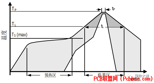

, @, g" I% s% S1 i生产过程中回流焊或手工焊接的高温可能会损坏传感器,因此工程生产时务必严格按照厂家的要求进行。如下图的焊接曲线,其中Tp≤260℃,tp<30s,TL
! l& {! ?& n5 c8 G' c( n; F% b7 d0 n1 R) [1 |$ ~2 H2 G
$ z$ _, S. I% Y( B3 H& h2 x
) Y- d1 w' @/ ?6 B1 f在回流焊焊接后,为保证传感器聚合物的重新水合,应将传感器放置在>75%RH的环境下存放至少24小时,或者将传感器放置在自然环境(>40%RH)下5天以上,使用低温回流焊(如180℃)可减少水合时间。: Z7 K' M7 T8 L8 C
为避免焊接后冲洗电路板影响传感器,建议使用“免洗”型焊锡膏。在使用烙铁焊接或使用热风枪时需要防止助焊剂、松香等物质溅入传感器内部。
