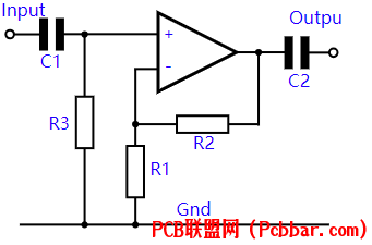

    5、交流耦合同相放大器在大多数情况下,可以对电路进行直流耦合。在需要交流耦合的情况下,必须确保非反相器件具有直流接地路径,以实现偏置运放内部的输入元件所需的非常小的输入电流。! ~+ d4 i5 Z5 n: ?% o
    这可以通过插入一个高值电阻器(图中的 R3)接地来实现,如下所示。该值通常可以为 100kΩ 或更大。如果未插入该电阻器,运算放大器的输出将被驱动到电压轨之一。
    9 h2 G0 ?5 M' m! S' u7 _% T' ~$ C
    / P5 C) V' B+ O0 A: p6 _! c
    当以这种方式接入电阻时,应记住电容-电阻组合 C1 / R3 形成具有截止频率的高通滤波器。截止点出现在容抗等于电阻的频率处。
