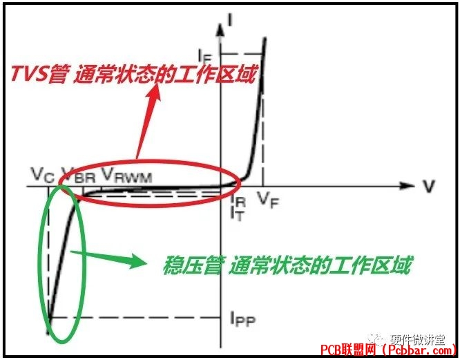

: s- a5 r0 p( |" Q, z提到TVS,肯定绕不开的是V-I伏安特性曲线,这在每个TVS规格书上都有明确标注,这就是其关键属性。在稳压管的规格书上也同样会有V-I伏安曲线,因此这里就是需要对比的一个关键点。( G( `% [5 O) E' Y0 a' a
如下图所示,TVS的V-I特性曲线,截取自晶焱科技的AZ1613-01L Datasheet:) L8 v3 s" ^7 u) d% m! T$ J; q
# _8 ~/ n6 S( N  y) R+ }
( D% k! O: H- J. m; m' d
+ O* h! |4 d7 d' `. \
再看下稳压管的V-I特性曲线,截取自Nexperia的BZX84J Datasheet。
/ m3 b# q8 X  O  x, @. \
2 X- w5 ?9 i% G# o& v# j0 l+ V
$ K, U5 d) S1 {  s: y0 B5 ~# \# ]0 g# P6 k  R
对比两者,发现V-I差别挺大,而且不直观。我们不妨在下面这个图中观察:6 s. C8 g7 L7 b! ]( X7 U
由于TVS管和稳压管都是反向接入,所以在V-I曲线中对应的都是负向电压。; W, n" j0 m; W0 U0 F& z
如红色曲线所示,通常情况下TVS管是不动作(不击穿),此时对应的电流Ir也很小,是漏电流。即通常TVS管工作在红色区域,不导通状态;
* S! ~1 @# T- u如绿色曲线所示,通常情况下稳压管是处于击穿状态,此时对应的电流相对较大,是反向击穿后的电流。即通常稳压管工作在绿色区域,击穿状态。& B  \4 ~0 w: ~2 R) c6 j6 b
  I* o* j" B* ~
. k" f/ i; w) r9 {; H; D- Q
