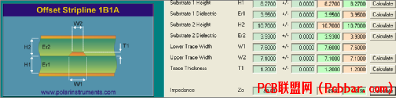

硬件设计过程中,当原理图设计完成后需要提交EDA团队进行PCB的绘制,其中传输线阻抗的控制是重要的一项内容。在提交pcb设计说明书时,需要对线宽/线间距做出要求;在PCB设计过程中,需要与EDA设计人员进行沟通,可能会对线宽/线间距、相邻层厚度做适当调整;在提交PCB制版后,厂家会结合实际生产条件进行阻抗调整,这也需要硬件开发人员进行确认。因此,作为硬件开发人员,需要对传输线阻抗的原理和计算方法有所了解。! V. b* l4 N! M* H* E& Y
传输线阻抗控制主要有两种:单端阻抗和差分阻抗。单端阻抗的阻值一般控制在50欧
5 o* X4 @/ q9 R0 X% }& {姆左右,差分阻抗一般控制在100欧姆左右。' q0 t  A& R) V) f: e
接下来介绍传输线特征阻抗的等效模型,并结合具体单板PCB设计,介绍如何利用Polar Si9000工具进行特征阻抗的计算。
' H7 A: W1 ~. n6 a4 {  O, ^' ?  h

2.1 表层(L1/L18)单端阻抗计算:(单位:mil)3 N$ Z5 r0 `' u# d- R" ]
8 v5 P# f( l( R# J8 G2 j- i& H' f  w2 }5 p
参数说明:
. h% \& M- f* i3 D* ^3 vH1为绝缘层的厚度4.5mil;: N) J7 q/ }8 f, c" P
W1= 7.0mil;
; `; v" I' T3 R8 zW2= W1-1=6.0mil;
4 \* L/ ?! b5 U: ^6 R& gT1=2. 0 mil;
9 G" M1 f6 B( ^: p* MEr1=4;
9 ~! G' [% j) G% _+ y! T& S: N计算结果:Z0=53.99欧姆。
4 t+ E! d/ L3 X. c' ?' `! M3 H加工后的实际阻抗应为:Z0′=Z0-3=50.99欧姆
( J1 }( k  s# T; _$ {与厂家所给出的阻抗值基本一致。  D: B' D- e- E* p& t& ~$ I
% Q/ R& l; X2 c2 i1 B2.2表层(L1/L18)差分线阻抗计算:(单位:mil)
9 R. l) X' h8 [+ [; `1 U* M
( k! a: h! j" p3 V# z. ~
. _# C, w( A. U9 \: S
参数说明:( M8 t! e& L( f# Q% T
H1为绝缘层的厚度4.5mil;
, E. a' f+ M: S% E& k. ?: W1 n! hW1= 5.9mil;) X, u  S$ Y$ `
W2=4.9mil;2 D0 g  A$ C$ n
S1= 14.6 mil;
3 _' `( j( N7 v2 r3 R& ZT1=2.2mil;
; O5 A- n! c. R, rEr1=4;5 B& N) Z  X4 p1 P' Q* E- b
计算结果:Z0=110.78欧姆。
4 z' e- }. @8 ~  |0 U0 p" h加工后的实际阻抗应为:Z0′=Z0-9=101.78欧姆
- ~* r/ c% F: c与厂家所给出的阻抗值基本一致。
/ L; Y6 _. N7 o0 L6 g& O
2 [; m! L' [* ]5 ]: O& S4 ?3 c2.3内层(L3/L10)单端阻抗计算:(单位:mil)以L3层为例,参数设置如下:2 _7 g2 T' B) d# ]
% D0 Q7 t- Q( N9 J6 E1 ?& m
* `2 c7 }7 L2 Y5 U: T8 S
5 R1 o5 F2 Y1 ~* ]+ u参数说明:& j1 }& L7 Z3 i  E. _7 H
H1为绝缘层厚度8.27mil。, h0 t, F$ t, d
Er1为3.95;1 \  z. w, \: Q1 Z
W1=7.6 mil;
8 R! s" h5 B: V+ p6 `3 d! HW2= W1-0.5=7.1mil;
$ V0 O  P; x* [T1=1.2mil;
8 H6 z9 q' j( x- m6 h6 N( `5 M6 dEr2 =3.93;2 a" C2 M: C' p5 s3 a) O) c
H2为芯板的厚度加上铜箔的厚度为10.7mil
: A5 f; K1 |2 d. Z: _计算结果:Z0=49.91欧姆。
6 j5 p- M, g" ]+ z6 b0 x- F与厂家所给出的阻抗值基本一致。1 `$ c$ G4 ]/ @% q
5 q" R. o+ k3 H8 v7 J- d% K2.4内层差分线(L3/L10)阻抗计算:  (单位:mil)以L3层为例,参数设置如下:
1 Q$ F9 s3 [6 n" ^& g: X+ E9 F8 w5 u; J0 G7 S$ b
5 N- g2 O5 @% W6 W/ L6 B+ f- A: j4 C0 p3 a: s. w5 B8 i$ c
参数说明:
! l+ K4 X6 f) g% w* M. I' ?7 IH1为绝缘层的厚度8.27mil。  N* Z) P) ]* t9 }+ w# T# s! f! K
Er1为3.95;* R0 }1 O$ V+ n* z( a
W1 =7 mil;: P* k7 T7 ^7 o7 m
W2= W1-0.5=6.5mil;
4 [* N& x1 ~2 L7 HS1 =13.5 mil;
  J& N* \6 b3 e4 {4 I5 I" B5 DT1=1.2mil;* H% E1 L" a" r3 d8 b5 m8 T
Er2 =3.93;
/ F+ b" ?6 y  f  R, Y+ EH2为绝缘层的厚度加上铜箔的厚度,为10.7mil
2 w2 A  w9 }; \/ F计算结果:Z0=98.86欧姆。
8 t, D* `" Y& r7 C6 i' c与厂家所给出的阻抗值基本一致。$ \! S- k% ^; g6 `0 _
