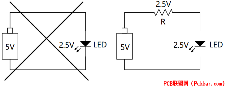

如下图,假如有一个电池5V,一个LED灯的驱动电压为2.5V,你不能直接把灯接到电池上,因为5V的电压对于灯来说过高会直接把灯烧坏,因此你必须串联一个电阻,而且这个电阻的设计原则是在保证灯的亮度下承担“过剩”的电压,也就是5V-2.5V = 2.5V 。(具体这个电阻阻值怎么算假如我们灯需要流过5mA的电流,那么对于串联电路中,各个点的电流相同可知,电阻流过的电流也为5mA,根据欧姆定律可知电阻阻值R = 2.5V / 5mA = 0.5KΩ。)

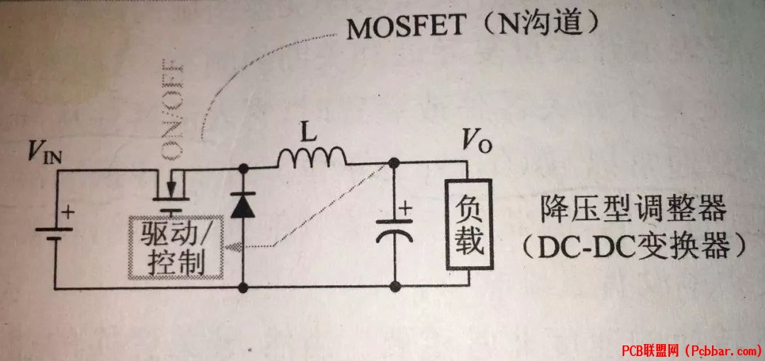

1 L4 E% N* d( ~3 T* `' l对于DC-DC,你依然可以用水的概念理解:: m' {3 l" e) Z' H, V/ L+ O- V
LDO:你有一盆水要分给一个小杯子一样,你必须用另外一个盆子去装剩余的水
& ?" K! D8 Y6 D3 i( KDC-DC:你有一盆水要分给一个小杯子,你找来了一个水龙头,你通过调节水龙头水量的大小,一边观察小水杯的水是否已经满了,一边通过操作“开水-关水-开水-关水”的动作,直到小水杯的水刚好为你想要的量。7 w1 d7 V* z: [  _
# b5 n; w5 Z, ~2 G, U
, k& f; J5 @( s" H+ X
( a  d0 T( ~2 }% Z4 ~/ T
实际上,DC-DC的基本类型之一如下,DC-DC的晶体管电路处于开关状态,它将能量一点点给予到输出,如同一个车挤满了人,一辆辆大巴一趟又一趟地将人群输送到目的地。) X$ J* l! V, g' s( C+ k+ q
, E3 z. t. s5 R, E+ F' {
0 Z3 \6 `+ b+ m
- r7 S) S7 J/ v" @1 _而,LDO的晶体管电路处于放大状态,因此输出不需要用到的能量必须由晶体管电路进行承担消耗,由此这也就可以理解DC-DC的能量转化比较高,因为它分为多次传送,理想状态下不需要中间额外的消耗。因此对于转化效率要求比较高的设计中,选用DC-DC会更加靠谱,就比如220V的电压,你想要降为2.5V给LED灯,当你使用LDO时,有220-2.5 = 217.5V的剩余电压额外消耗,此时乘以流过的电流5mA,则功率为217.5 * 5 = 1.087W,该功率以热量消耗掉,你的LDO会发烫!
