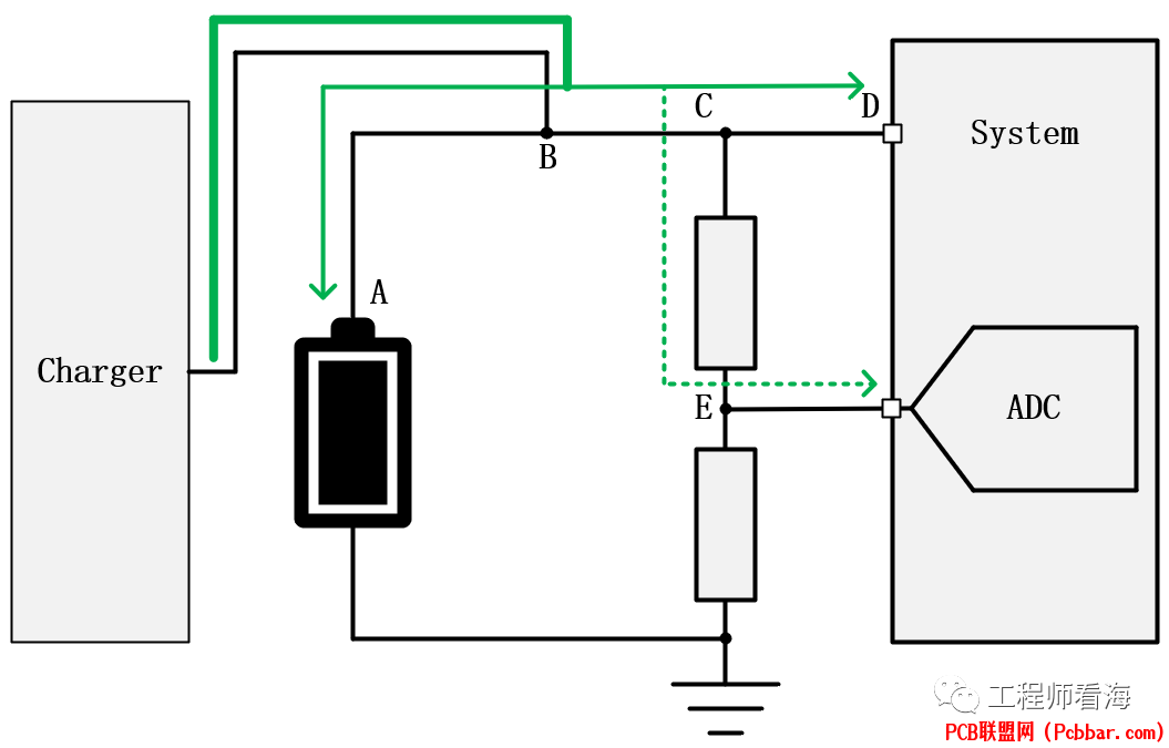

前两天,有个朋友遇到一个问题:为什么插拔充电器,电池电量会跳变?
+ Z4 U; i6 r4 y! O# f" Z4 k0 z这是个挺有趣的问题,现在我整理出来和大家一起交流分享下。

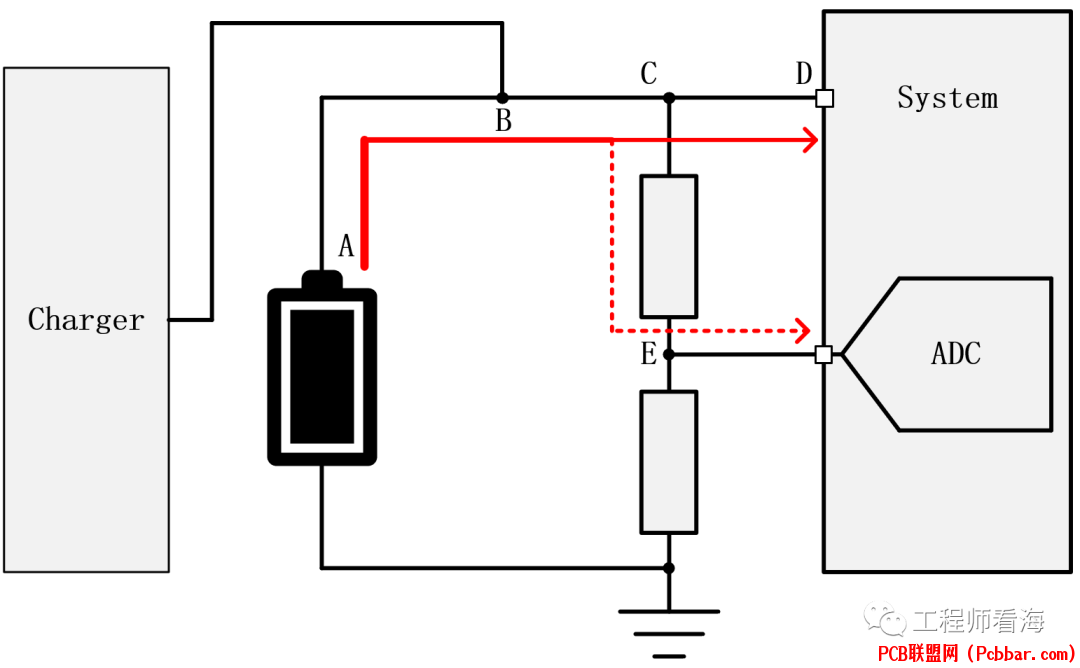

7 D' |7 Z0 F: s; g# R闲话少说,有多种策略来估计电池电量,最简单粗暴的一种方法就是通过两个串联电阻,使用ADC采集电池电压,进而间接估计电量,这种方法估计精度虽然非常低,但是却简单易实现,如下图所示。7 o3 Q/ b5 ~/ Q: M# u5 |
放电时,电流从电池流出见图中红色电流路径,此时A点电压最高,因此A点电压要高于B点电压高于E点电压,这个意思说的是,实际中,ADC采集的电压是E点的电压,这个电压其实是小于电池电压A的,而且受负载电流影响很大(后面会更新文章进行深入介绍)。
: T4 v3 _0 o3 s1 z9 t( y
2 s7 L! @" b" {! K而充电时,情况就变的不一样了,充电时,电流是流入电池,电流路径见下图绿色路径。此时B点的电压最高,B点的电压要高于A点和E点的电压。- r% Z- S) V. W) k4 k# N
那么问题就来了!
$ i+ ]5 k* |- o) B# _  c( W* A0 s' L! z5 `$ {$ O: t- s
- Y% S! g! j3 q! J" J; _
假如现在电池正处于放电状态,即上图所示,A点电池电压最高。1 }9 d% a% L; Q& o, }
如果此时突然插入充电器,对电池充电,如下图,那么会使得B点位置的电压突然增加,此时ADC感应到电压突然增加(E位置会随着B位置增加),会判断为电量突然增加,而使得电量跳变,俗称电压反弹或电量反弹。$ d( m: u7 x; I: q

" e0 N% ^! y- N8 P+ U8 }那么怎么整改呢?
  S2 r) A& U: D3 v% T$ K  n5 y有以下几个方法
  • 优化电量估计的电路架构,从电压和电流两个角度进行数据拟合,结合算法估计电池电量。
  • 进行软件判读,根据插入和拔出充电器两个不同的状态对电量进行补偿。
  • 调整PCB布局,减小不同位置的PCB阻抗,缓解各点电压差。
  • 优化PCB走线,直接检测电池电芯电压,而不是系统端电压。
