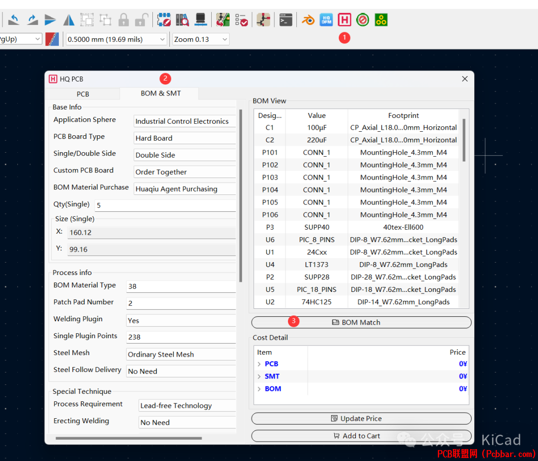

7 m% l4 b: D/ |当然,今天并不是要重复地讲插件的功能。而是对“藏”在插件中的 “器件搜索” 功能做一个详细的测评。先说结论:搜索引擎侧重于工程师感兴趣的器件参数、Datasheet。搜到到的器件数据质量非常高,搜索算法显然经过专业的调教。总体搜索的效果相当好,优于大部分国内的分销商搜索引擎,甚至可以和 Octopart、Findchips 等专业搜索引擎一较高下!还有最重要的一点:可以直接在 KiCad 中查询,不用登录也不用打开网页浏览器就可以轻松地查询。使用方法随便打开一个 PCB 并打开 HQPCB 插件(插件的安装会附在最后),依次点击 “BOM & SMT” 页 -> BOM 匹配:

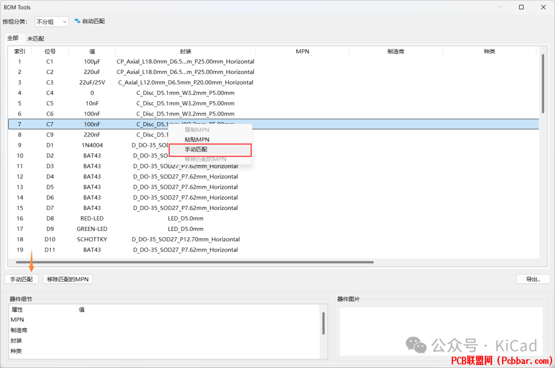

! V1 B- j( @! o4 K; N9 ~随便选中一个器件,右键 “手动匹配” 或点击左下方的 “手动匹配”:0 w( E6 n" [- t  L; C6 s, K' t; F
- N0 E+ P: ^) W( P& Q然后就可以开始搜索了(不要问我为什么搜索个器件要点那么多下... 去仓库跟作者反映就好)。

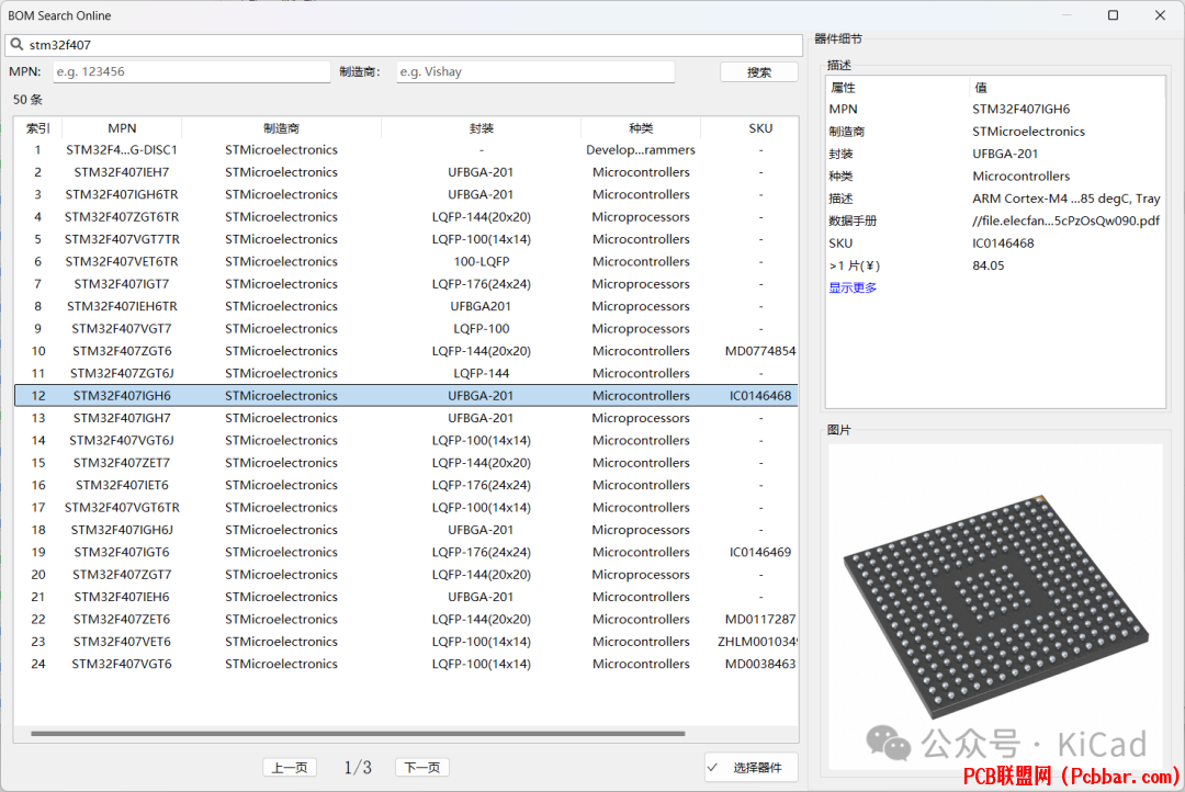

! l, g5 E/ ]- ^! \我们随便先随便搜一个模糊的型号试一下,比如输入“stm32f407”:
# _- K' d* R. m! Q: Y3 h$ R( H8 y) E
3 w* c2 Y+ L7 a' G) o3 V( `

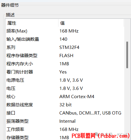

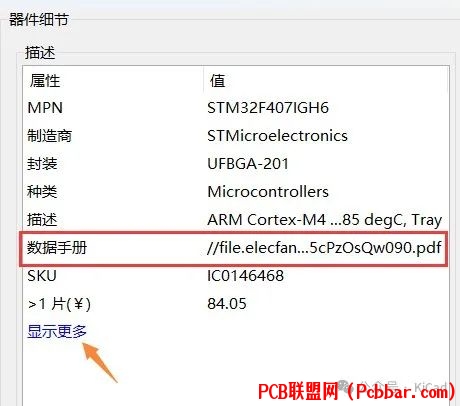

可以看到,结果中列出了所有与 stm32f407 相关的器件,点击任何器件,都可以查看到器件的图片(有的话),在右侧可以看到器件的详细参数信息:
% G  p0 J# c6 N
6 ]% G1 U1 O- C点击“数据手册”,可以直接打开 pdf 的手册;点击“显示更多”,可以查看器件更完整的电气参数:/ ?3 i5 n2 m% O7 W  i9 F

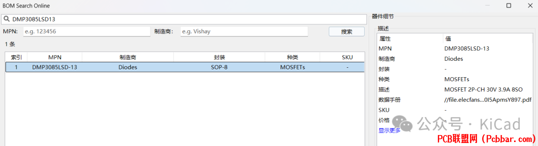

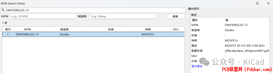

不完整或不精确的器件型号+ b' F6 @9 a* i1 g( [; S4 ~
比如要查找型号为“DMP3085LSD-13” 的器件,可以搜索 “DMP3085LSD”,也可以搜“DMP3085LSD13”。以下为使用三种关键词查询的结果:
9 ~9 D0 R7 p& [' M
7 t& |& H& u0 p5 B; w
搜索“DMP3085LSD-13”准确命中
1 _. x0 c  Q& C8 @, T4 W
! X6 D$ C* t9 S" o4 x  N搜索“DMP3085LSD”准确命中/ r5 N- ?! @: h
' K% W% P+ e* h% f' Z
搜索“DMP3085LSD13”准确命中规格与型号混合的搜索4 Q" l9 M& _6 L1 R) B

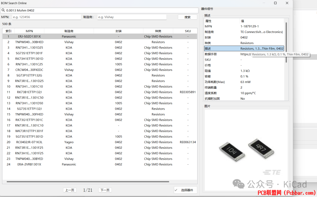

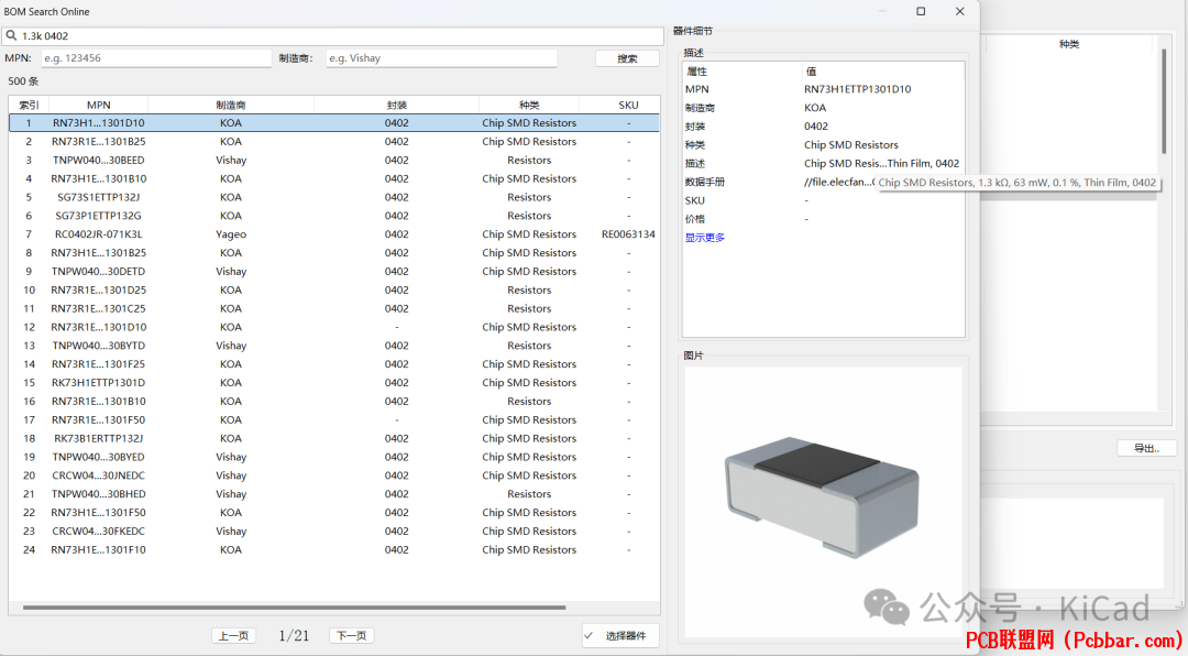

6 |! d% v# S8 C5 ~; V5 F常用的数值、单位转换

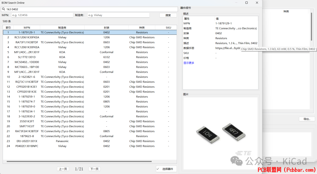

# k9 f% a- n1 X+ C( ]7 w$ O3 c. f想要找一个阻值为1.3千欧姆的0402电阻,无论输入的是“1.3k 0402”或是“1300r 0402”,还是“1k3 0402”,甚至是“0.0013 MOhm 0402”都能精确匹配到您期望的内容。0 B3 [1 u% G: ^9 E0 M
0 z4 l2 G$ t' F, K; }8 v  |9 R, @
“1.3k 0402” 的搜索结果
0 R3 |+ N& Q4 w0 F1 ?! ^
# x% |6 V  ]' ~“1300r 0402” 的搜索结果
* B8 [. W$ k3 @- N, H7 _
5 K- Q$ w- S+ V% M3 t( T“1k3 0402” 的搜索结果$ Q) c. d. p/ w! v2 a1 o  e
3 }6 k  B& R9 o# o0 p“0.0013 0402” 的搜索结果

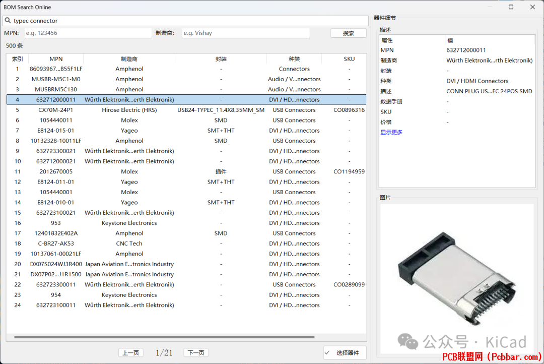

虽然结果结果中也混入了一些 DC-DC 芯片,但我也觉得蛮好... 比如说找一个 Type C 的 USB 插座,就输入“USB typec”:" S! s1 W) X+ h. y# f
2 h3 @* g  i0 N7 P
# {, q8 g, |9 [/ J. a目测算法会对空格前后的关键字分开进行匹配,然后将结果加权,将最匹配的器件列在最上方,其他可能的结果列在下方。这样做的好处即使在搜索时目标不是特别明确,也很容易在结果中找到可能需要的器件。
