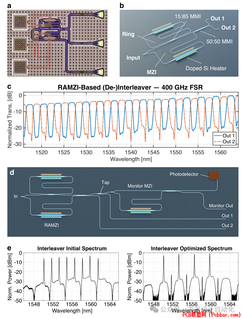

  W/ w3 d8 E  z& h- K光学频率梳源的使用是这一领域的重要创新。让我们看看图2所示的架构和测量结果:
% `8 h" A4 n8 u  y% w( c0 M7 [
$ J- U6 a) n: c4 l2 d图2:主要器件和测量结果,展示了(a)基于RAMZI的交织器显微图像,(b)示意图设计,(c)测量的传输谱,(d)监测结构示意图,以及(e)优化前后的光谱。

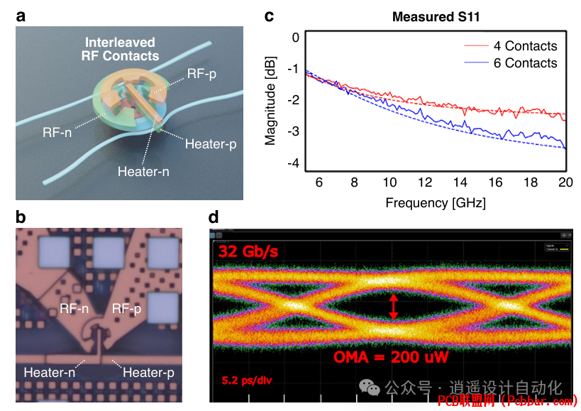

该系统依赖多个关键器件技术的协同工作。微环谐振调制器是特别重要的创新。考虑图3所示的实现方案:
! e! g' `6 ?1 J$ o! k
4 t" E' A! b0 z- R, ]4 |( A
图3:交错接触垂直结微盘调制器,展示了(a)接触方案示意图,(b)显微图像,(c)表明更多接触提高带宽的S11测量,以及(d)32 Gbps眼图。

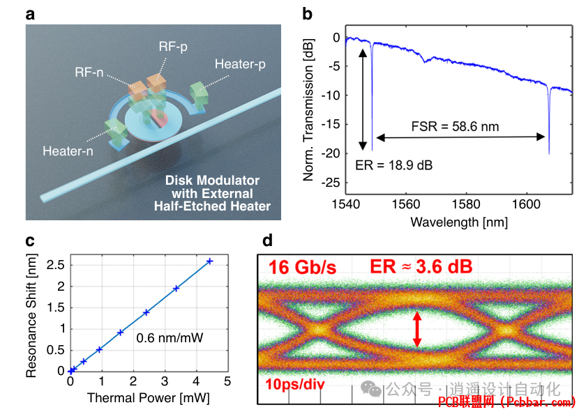

设计还包含带外部加热器的新型微盘调制器,如图4所示:
* J) a2 |. i7 C7 O- p
4 N% i4 {. E) y+ U  ^/ W
图4:外部半刻蚀加热器设计,展示了(a)调制器示意图,(b)测得的58.6nm FSR传输谱,(c)热调谐效率,以及(d)16 Gbps眼图。+ ]3 w) D2 R) ~) v

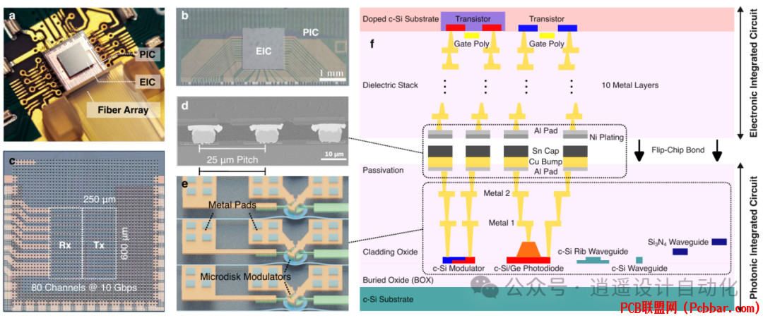

高密度集成4 h% ]5 X$ M, y/ g- `
实现高带宽密度要求先进的封装技术。图7展示了高密度多芯片模块(MCM)方法,这种方法通过精密的三维集成实现了显著的性能提升:) H( A) B( j* m% D% N* G; X
& H! |! I9 k. ~, P# A; Q7 J  w图7:高密度MCM,展示了(a)原型照片,(b)显微图像,(c)微凸点芯片,(d)25μm节距的微凸点,(e)金属焊盘,以及(f)横截面堆叠示意图。& [/ W6 z" _  K$ H: }/ y* @

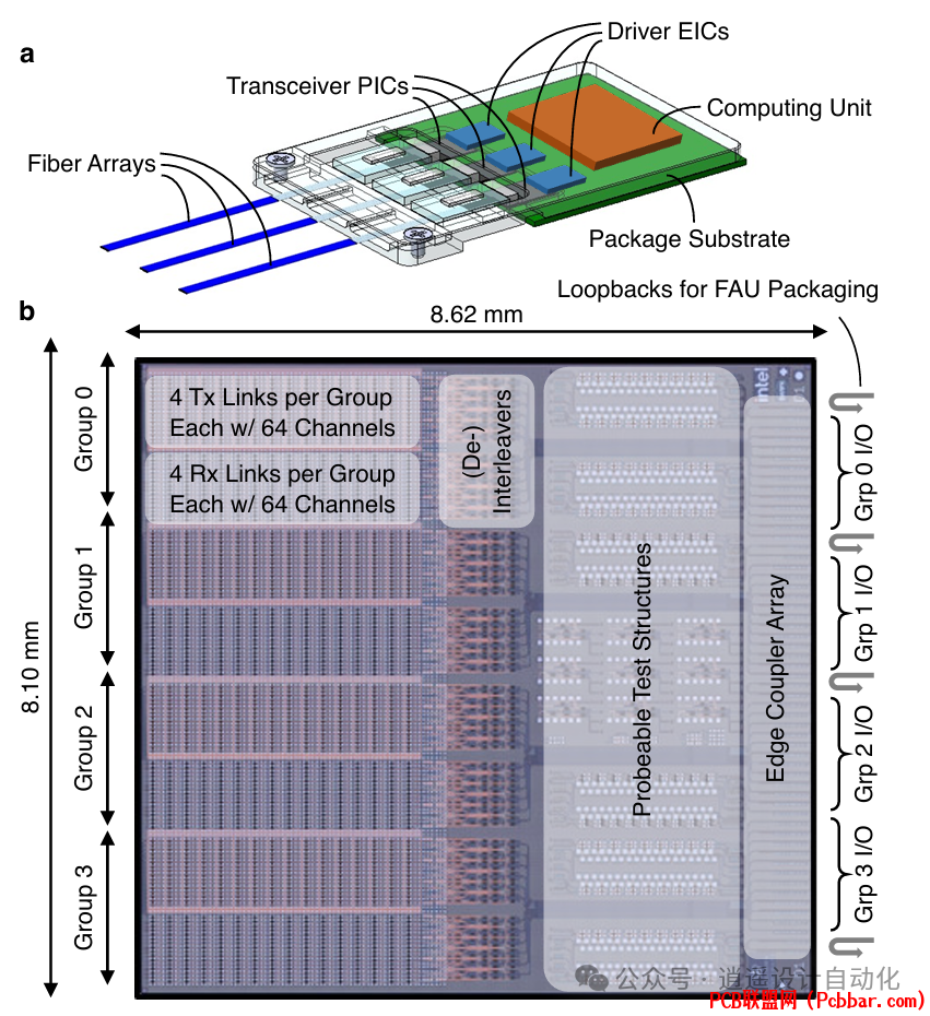

利用chiplet方案实现高带宽密度的方法如图8所示:9 ?4 b2 N* ]: O( L5 t4 P2 t) C
9 |& D+ u2 \5 V7 z
图8:高带宽密度光电子I/O chiplet,展示了(a)具有3D集成电子集成芯片/光电子集成芯片对的概念性多芯片封装,以及(b)详细的光电子集成芯片chiplet平面布局。
