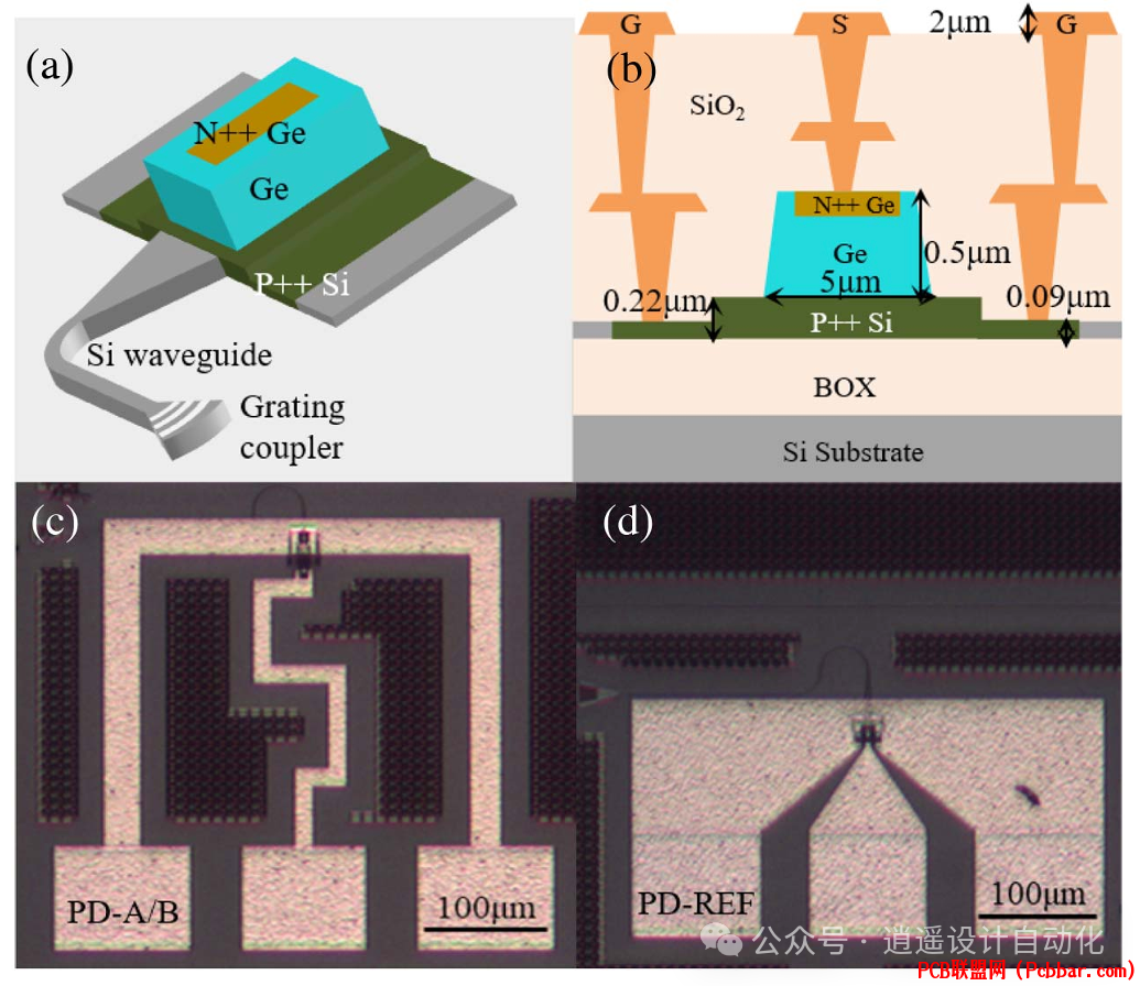

3 {; b' G/ g$ W5 D& p7 O* R图2展示了全面结构分析,包括(a) 优化后PD-A的三维示意图,(b) 显示P++掺杂实现的横截面分析,(c) 带电感器的PD-A/B显微图像,(d) 参考PD-REF结构的对比显微检查。
