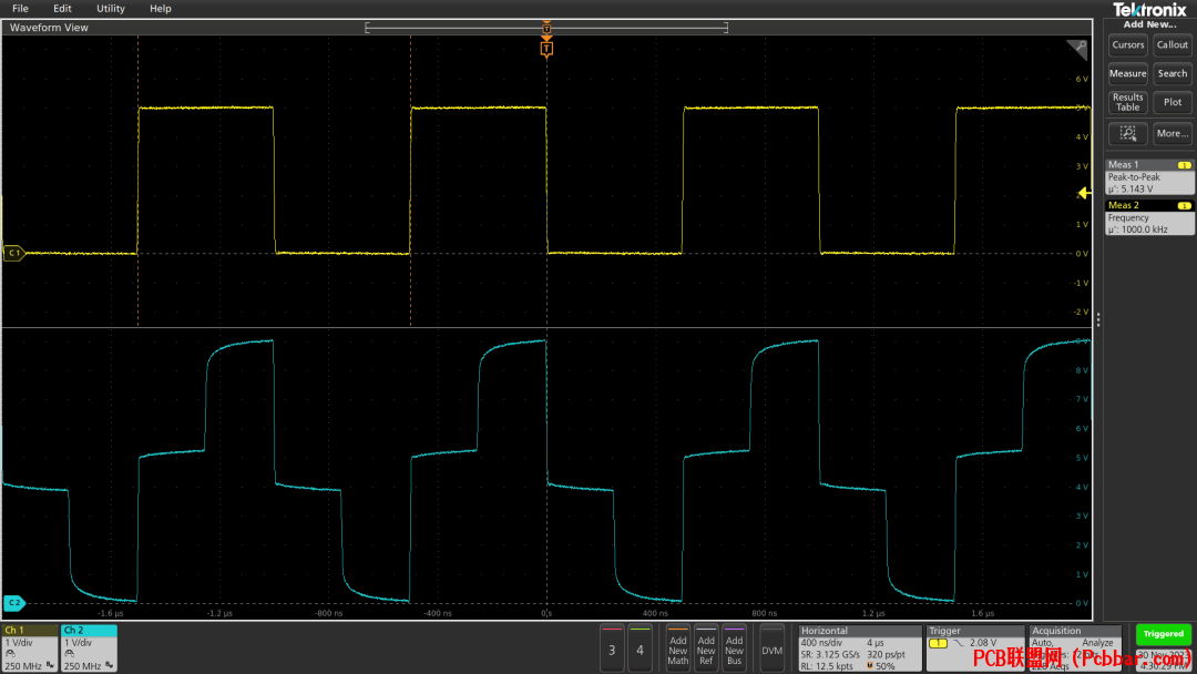

  v' h* j( |6 d* j& d6 M为了完整起见,让我们观察一下,如果去掉线路末端的 10 Ω 电阻,代之以 470 Ω,看看会发生什么情况。这个新的电阻值只允许信号发生器最大输出电流的一小部分流过负载。实际上,我们现在有一个相对低阻抗的源(信号发生器)驱动一个高阻抗的设备(负载)。
8 ^: X: C8 Y! E
- w( x( T8 {8 I7 J1 s和之前类似,在最初的大约 255 纳秒内,信号发生器正常地将电子输送到导线上。但是就在这之后,我们熟悉的幽灵电动势(即反射信号)又出现了。这个现象说明这些电子无处可去,能量又反弹回来了!在之前的实验中,电压突然下降;而在这次实验中,电压几乎飙升至预期值的两倍。

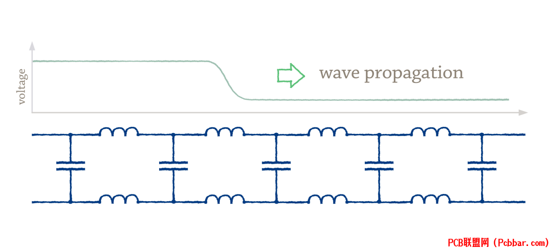

6 c- m# \3 C( @. A4 S; W- Y( t( o真正的答案是一个名为 “特性阻抗” (也叫特征阻抗)的参数。阻抗是一个使用过于频繁的术语,但这个概念可以通过将同轴电缆建模为一系列与信号的波长相比很短的线段来解释。在这个模型中,每个连接的线段本质上是信号线与返回路径之间串联了一个小电感和一个小电容。线段的特性由导体的几何形状和周围介质的性质决定:
5 Z8 H& o0 x# {
" q" c. ~2 P! B' v* e9 X在任何给定时刻,传播的信号波前只与一小部分电容和电感相互作用。已经经过的电容和电感对信号的影响已经完成,而前方的电容和电感还未与信号波相遇。这意味着在信号传播过程中,传输线的表观阻抗(apparent impedance)保持不变,不受电缆长度的影响。
( m- i1 X. q  q% p, c
1 s* W8 r4 e' L理想情况下,传输线的特性阻抗应与发射端相匹配。也就是说,信号源处的失配没有目的地的失配那么严重。如果传输线的特性阻抗太低,发射端将无法立即建立所需的电压,直到负载的阻抗开始限制电流。相反,如果传输线的特性阻抗太高,通过负载的初始电流将低于可能达到的值。6 X0 h% @0 k: Z) l
- c8 z$ A8 ?9 s
大多数同轴电缆的设计特性阻抗为 50 Ω 或 75 Ω;而双层 PCB 的标准走线上,这个值通常约为 100 至 150 Ω。需要明确的是,尽管使用了熟悉的测量单位,但这并不意味着导体对稳态电流表现出这样的电阻;特性阻抗只是在足够长的传输线上信号传播期间发生的事情。
