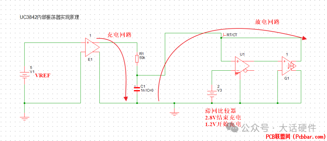

根据上述的原理,实现的思路:
- R( @4 u, |" H. Q* [* J使用一个电源对电容C先充电,再放电。因为在电容充电后期,电压变化缓慢,这部分电压需要去掉,同理,在放电后期,电压变缓,也不需要放电为0,为了更精确控制开关频率,振荡器的频率需要准确,故而,只截取电容充放电的一部分。
" ]2 S( v: E2 e2 E1 m" \0 W& e( Q9 z5 O0 z: V' k' L
" l; H0 @5 `: S4 Z8 w* L基于上述的思路 ,设计电路如下:

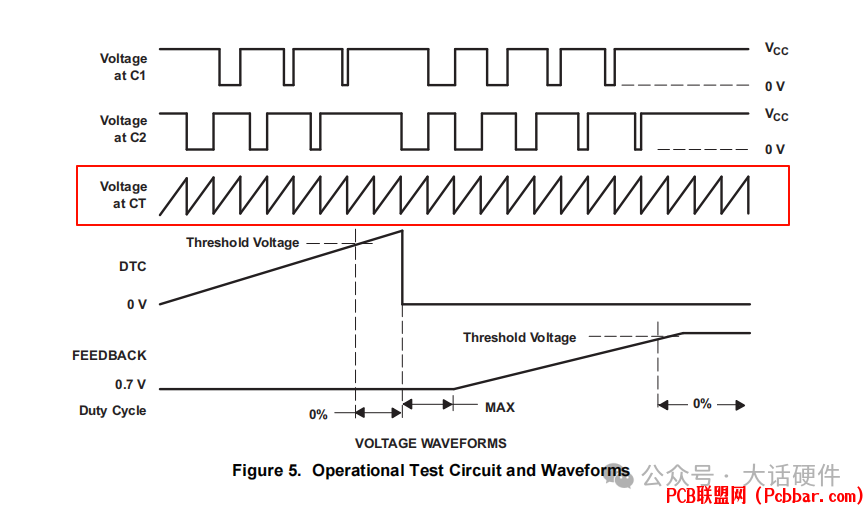

在另外一款经典的芯片TL494数据手册上写了第二种方案实现振荡器的功能。TL494这款芯片在10年前上大学那会,电子设计大赛的电源题目,最常见的就是这款芯片。# n3 x7 X* G! G

TL494数据手册中实现思路如下:

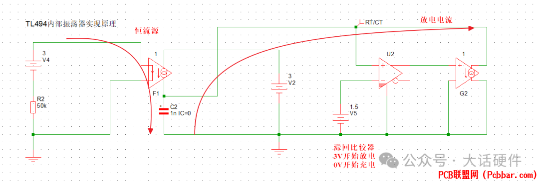

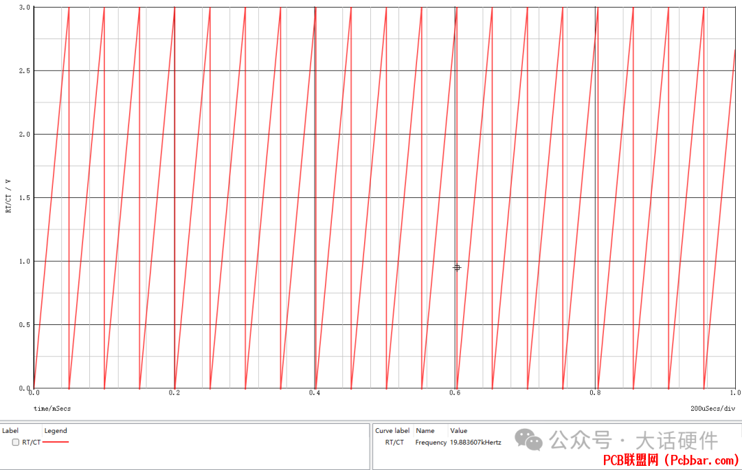

理解下来就是使用一个恒流源(a constant current)对电容CT进行充电,恒流源的大小由RT来控制,当电容电压达到3V时,开始放电,放电结束后,继续对其进行充电。
0 b8 A) X2 n4 `' ^实现原理如下:8 K' L0 P6 j( j5 j3 d
( l& V) z" |. [, v同样实现了芯片内部振荡器的原理。4 f3 g1 |: \- p0 V% Z
8 ]  y2 Y  m, P
但是可以看出,不同的芯片外置同样的R=50kΩ,C=1nF的器件,内部的振荡频率并不一样。UC3842仿真振荡器频率36KHz,而TL494只有19KHz。差异原因来源于对电容充放电思路不一样。& p2 n7 z* V* s+ x" m/ T( i

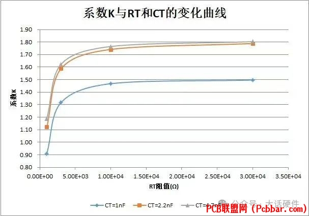

在某些规格书上能看到下面振荡频率计算公式,同一颗芯片,同样的RC器件,内部的振荡频率也不一样。
" b5 ?  ]8 I; ~( d, E
4 f2 s* a. q1 G2 r" v/ u) R% q  w
0 ~: o2 o7 ?+ F* a5 ]不同芯片同样的RC,内部实现原理存在差异,振荡频率自然不一样。但是对于同一颗芯片,k的取值不同的原因是为了当外部C不一样时,内部寄生参数存在差异,使用不同的K来补偿内部寄生参数的影响。
