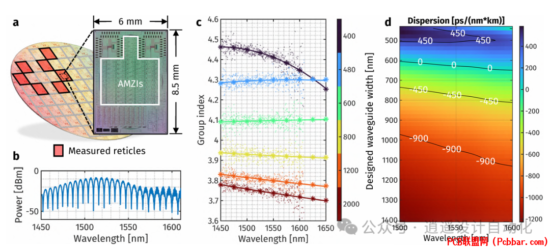

图1:SOI波导特性的综合分析:(a) 300mm晶圆上测量的版图布局和马赫-曾德尔干涉仪(MZI)器件,(b) MZI的传输谱测量结果,(c) 群折射率模型与测量数据和仿真结果的验证,(d) 展示不同波导宽度下色散特性的群速度色散(GVD)热图。' j9 K: u" B& s8 W# G& q

为开发可靠的设计方法,研究团队使用定制的300mm晶圆进行了广泛的实验验证,该晶圆包含多个测试结构。团队制造并测量了7个光刻版,每个版包含135个MZI,波导宽度从400nm到2500nm不等。这些器件采用了从100nm到500nm的不同臂长延迟,实现了波导特性的全面表征。/ ~2 p1 @1 M5 F# i& B
5 q4 U6 R3 g) P6 X+ ]测量设置采用了可调谐激光器,在1450-1610nm波长范围内以10pm分辨率扫描,实现了传输谱的精确表征。这种详细的方法为理解波导尺寸与光学性能特性之间的关系提供了宝贵见解。

研究的重要成果之一是开发了描述群折射率随波长和波导宽度变化的解析模型。该模型以既有的有效折射率框架为基础,引入了新元素以考虑制造变化。6 f/ n2 f' b5 A% }1 l  R1 T* p
. I) W& Z) Y4 K+ O2 v, N数学公式包含了多项式的比值函数,确保群折射率在大波导宽度下趋近于适当的极限值。这种复杂的建模方法考虑了制造晶圆上波导宽度的系统性收缩,这是硅基光电子制造中的常见挑战。, [3 `4 a, \: G$ x( x& S7 x9 g  `
