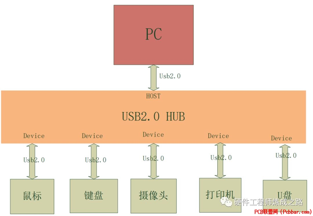

硬件结构
其实常用USB接口的硬件结构如下图,一个USB HUB下面挂了多个设备,即时我们用PC时是直接用的电脑的USB接口,那也是因为厂家把USB HUB做到PC里面了,这样才能有这么多的USB接口。
USB HUB的外设(Device端)所有的数据之和是和HOST端一样的,而HOST端也不能超过480Mb/s,所以480Mb/s的速度是大家共享的,而不是某一个独享。
