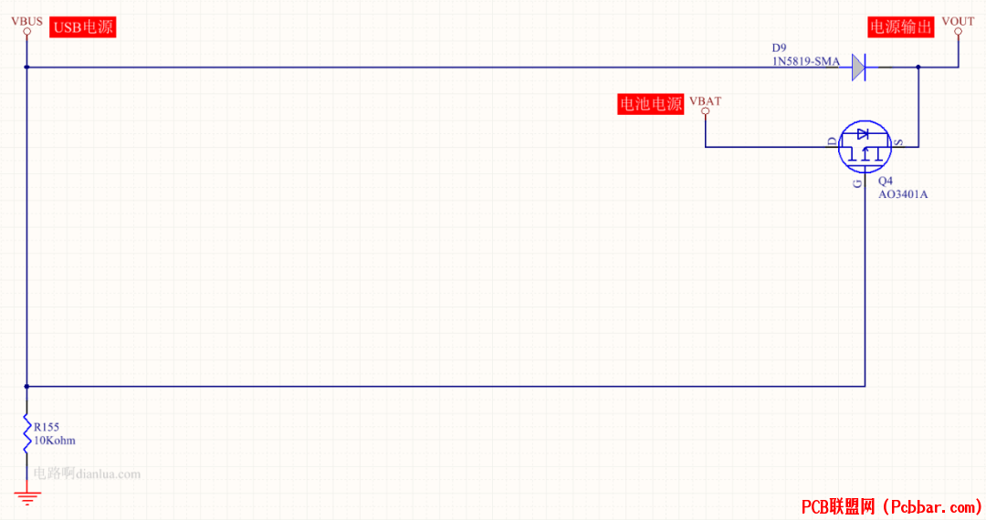

3 A& {2 Q0 `& a" z. Y5 t% n这一下子,电路变得好简单,实现电源切换的功能,竟然只需要一个二极管、一个MOS管、一个电阻!
# g$ v8 H& Q& y' h3 A一、电路说明将上述的“外置USB供电与内置锂电池供电自动切换电路”整理一下,弄好看点:, y9 H9 X' z) J$ L8 n: w, @4 k
) G9 m; S7 ~0 o
/ F. V. f4 F% n! [% g6 F& A功能逻辑是这样的:1、当插着USB电源时,由外置的USB电源供电,即VBUS对VOUT供电。
9 a0 D* I1 S8 p4 R% i6 u/ s
  Q4 P% T( [% `7 \# F0 X0 s) \# v
2、当拔掉USB电源时,切换为由内置的锂电池供电,即VBAT对VOUT供电。. A- ^7 u1 N" m: P& f; f4 J
) A' y% R/ ]5 j; A8 U$ L5 G3、当重新插入USB电源时,切换为由外置的USB电源供电,即VBUS对VOUT供电。
& _0 f$ k+ |/ S

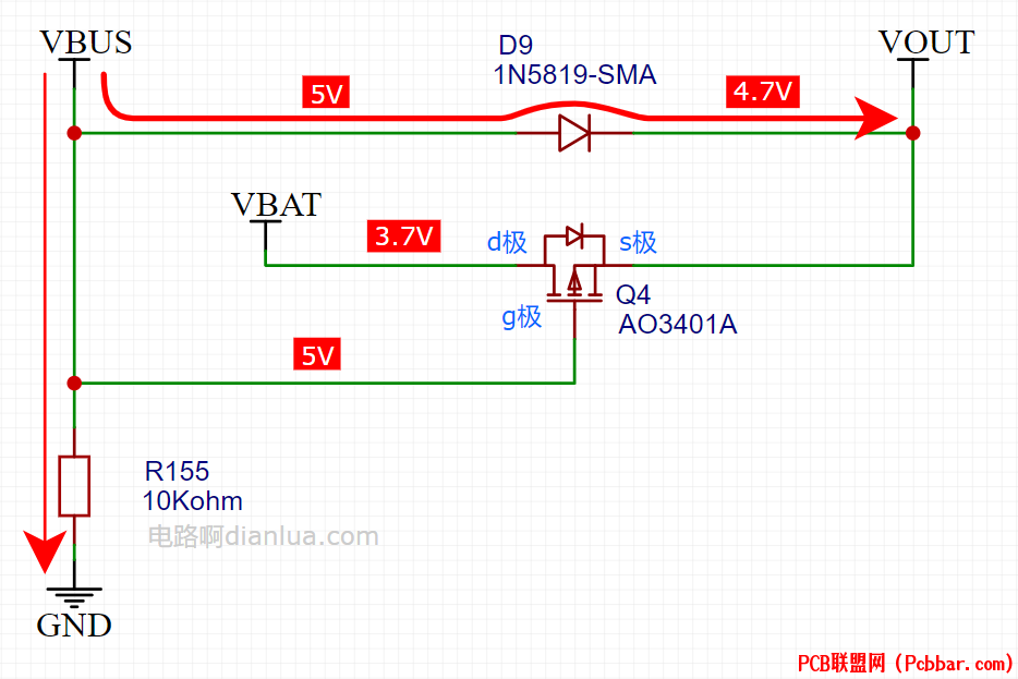

) t* t5 {9 f$ o$ a) j( B二、原理分析假设VBUS的电压为5V,VBAT的电压为3.7V,下面开始分析。1、当插着USB电源时:VBUS通过肖特基二极管D9到达VOUT。
8 ], z% q- p* n5 S7 V' `0 N
% g! @" x( ?  y. @肖特基二极管的导通压降约为0.3V,USB电压VBUS = 5V,所以:VOUT = 5V - 0.3V = 4.7V由于VBAT为3.7V,MOS管Q4的s极为4.7V,g极为5V,由此可知:Vgs = 5V - 4.7V = 0.3V > 0所以MOS管处于不导通状态,同时其体二极管也是反向截止。由于电阻R155的存在,会浪费一些功耗,流过R155的电流为:5V / 10Kohm = 0.5mA2、当拔掉USB电源时:VBUS的电压会从5V开始往下降,电阻R155起到给VBUS放电的作用。VBUS的电压需要快速下降,因为如果下降慢了,会导致MOS管Q4打开变慢,也就不能很快地切换为电池VBAT供电。如下图,假设VBUS缓慢下降到4.9V,即MOS管Q4的g极为4.9V。电池电压VBAT通过MOS管Q4的体二极管后降低了约0.7V,变为3V,即MOS管的Vgs电压为:4.9V - 3V = 1.9V > 0MOS管仍然不导通,VOUT的供电没有完全切换为VBAT。

3 Q0 T/ G5 F( b5 U* m( |! `假设VBUS已经下降为1V,如下图。则Vgs = 1V - 3V = -2V,MOS管已经逐渐打开。# B* ~& n2 J6 u: J$ O" U
. [: q3 A, I2 Z3 b5 u# ]
( Y- @1 M# [- I  o" r: S6 @最终,VBUS会降到0V,MOS管也会完全打开,VOUT切换为用VBAT供电,VOUT电压变为3.7V:: Y  M9 v8 i" q8 A9 Q' E% V
& x% E" z( {7 `
+ v2 l, ?  B) y& C1 N4 VVBUS接的滤波电容会令其电压下降缓慢,如果发现VBUS的电压下降过慢,可以减小R155的阻值。但是这样会导致在插入USB电源时,流过R155的电流变大,增加了无谓的功耗。所以R155的阻值不能过大也不能过小,需根据实际调试的效果来决定。

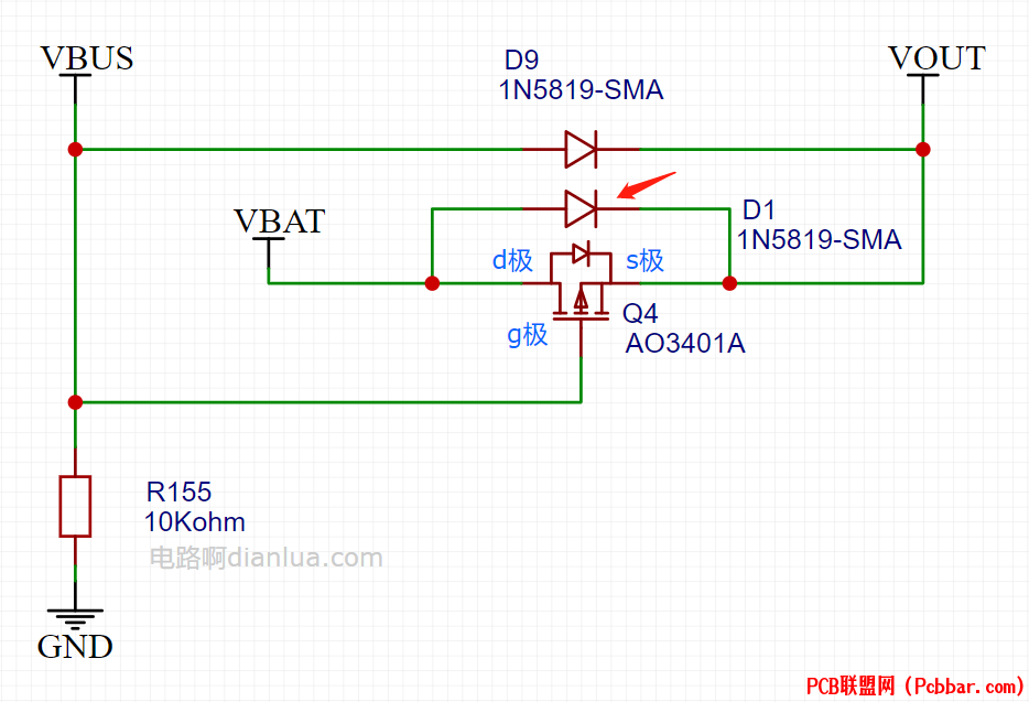

5 v% o. f  \- l1 ?; F三、性能提升在拔掉USB电源的瞬间,有没有可能MOS管Q4来不及打开,导致VBAT的电压没有及时切过来?是有可能的。MOS管Q4没有快速打开,VBAT供电不能及时续上来,会导致VOUT电压下降过多,VOUT的负载电路就可能工作异常。如果电路的负载较重,拉取的电流较大,尤其容易出现在供电电源切换时VOUT电压下降过多的问题。怎么办呢?1、可以加快MOS管打开导通的速度。方法是减小VBUS的滤波电容的容值,减小电阻R155的阻值,这都是让VBUS快速掉电,从而让Vgs快点到达令MOS管完全打开的电压。
( U. y9 i1 y$ _9 q- ^! P
' ?  i+ f# a8 Z! g+ C
2、在VOUT增加滤波电容,但是效果不怎么明显。8 ]; K4 Y  p6 g% Q- i
4 H' |; L/ `6 u6 `4 r/ k3、这是重点!可以给MOS管并联一个肖特基二极管D1,如下图所示:3 B5 l6 \; F+ \% D6 B  ~* w
" F+ P! _9 `+ A# d  w- ?* V
  O8 Z, u8 S, T! `6 P9 v2 t0 K该肖特基二极管D1的正向导通压降约为0.3V,比MOS管的体二极管要小。在MOS管完全打开之前,VBAT通过肖特基二极管D1对VOUT进行供电,可以缓解VOUT电压下降过多的问题。这个方法非常实用,该电路与方法已经被申请了实用新型专利。其实很多再普通不过的电路都被申请了实用新型专利,尽管这些电路被大众长期使用在先,具体就不展开了。+ i: o/ ?- }# r% ]! s2 R2 U/ s

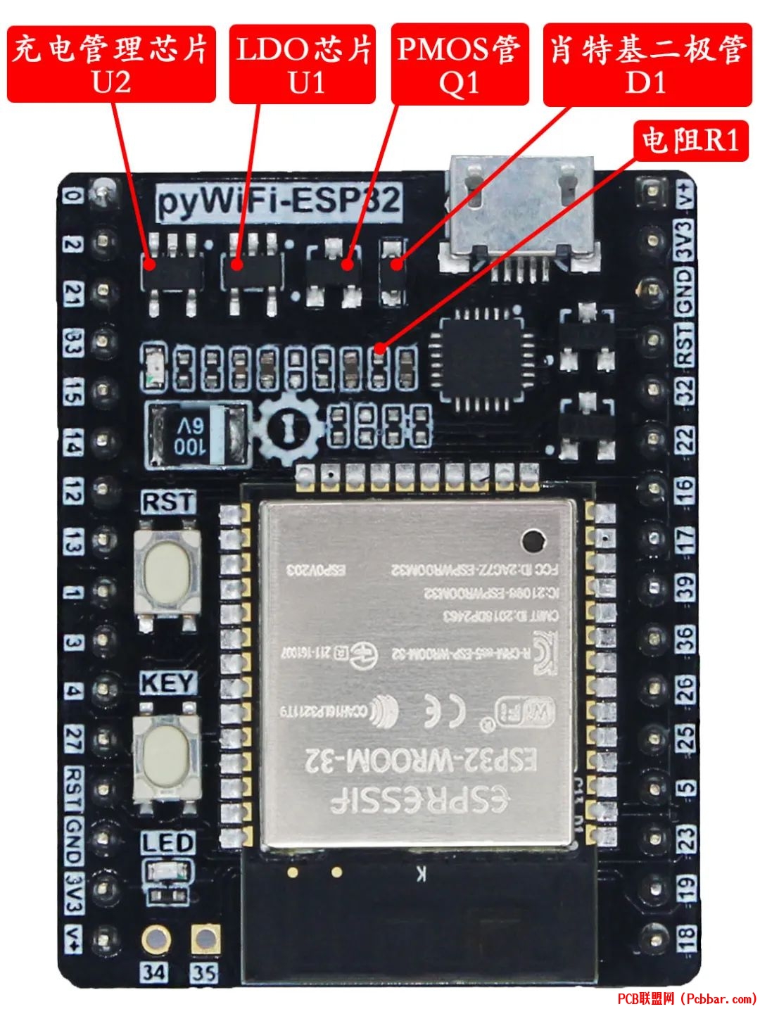

四、应用案例除了上述的电子书阅读器有应用之外,还有大量的产品使用了这个切换电路。比如MicroPython领域著名的01Studio公司,其出品的多款开发板都有这个切换电路。以其中的一款型号为“pyWiFi-ESP32”的开发板举例,其电源部分的电路图如下:
/ o2 K2 ^5 J6 q/ W/ o1 I
# c6 ^5 R) a* s  E
: P3 x& W( T4 f" _  p1 C6 T, t
其中,电源切换相关的电路在这里:
4 V$ v: I. _4 Y! Y7 [( U
. J: v! {( E# p- X8 B+ J0 S8 L) ?8 q% l- J
标注对应的实物图:
