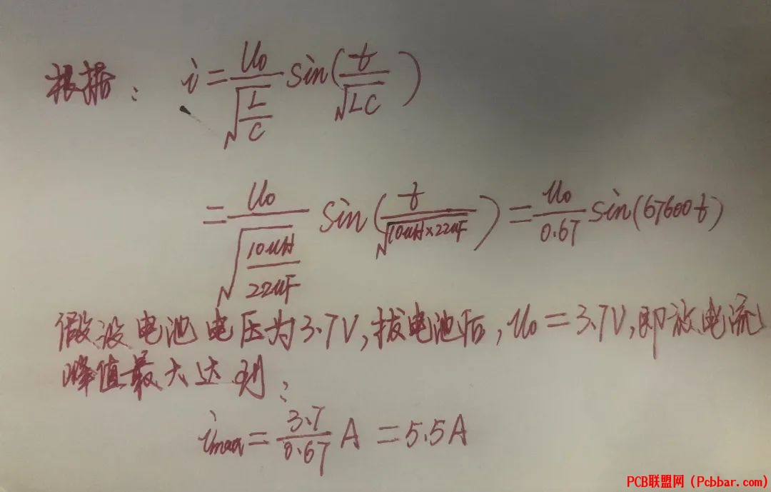

上次在调试一块电路板的硬件,拔电池很容易就会把充电IC损坏的问题,现在已经找到了一个解决方法。就是在电池的正负极并了一个二极管,拔电池就没有出现充电IC被损坏的情况了。
' I) M! b) z3 Q; I上次在分析充电IC损坏原因的时候,是这样分析的。电感L2和二极管D17在这里构成的是boost型的开关电源电路。当拔电池时,接电池这一侧的电感PIN脚没有续流二极管,没有泄放回路,电感的感应电动势比较大,从而把充电IC的管脚击穿损坏。

5 X; _. a. l6 N8 m1 g: Z但是,现在想想,上面的分析不是很对,说服力不够,没有数据支撑。现在,我想从另外的角度,通过数学计算的方法,计算出具体的数据,来解释充电IC被损坏的原因。
# Z/ O3 W! R2 @分析这个问题时,我们要分两种情况来看。充电IC的8脚是Boost型的开关电源的SW节点,需要分SW节点断开和闭合两种情况来分析。9 d" ]' V; x6 Z: ^9 K& t6 b, r
情况一:当拔电池时,SW节点刚好处于断开的状态,电路就等效成以下电路。

: h# z, U0 o& c) t此时,电感对10uF和100nF电容充电,直到电感储存的电能放完。
% k6 c) {, ?+ i0 ?9 E& v, y情况二:当拔电池时,SW节点刚好处闭合的状态,电路就等效成以下电路。0 p* e/ L& f0 E& p, x

此时,电路形成了一个无阻尼放电振荡电路。那么可以根据阻尼振荡的相关公式算出最大放电电流,由下图所示。# P8 F3 h: k* l4 r
2 h# M6 Q, Z! h$ f; I! {$ Q
由此可见,当拔电池时,电路刚好处于第二种情况,电路中的最大放电电流达到5.5A(当电池为4.2V时,最大电流达到6.3A),全部流经TP5400的第8脚。又由下图的TP5400内部集成电路,可以知第8脚是一个mos管的漏极,就是开关电源的开关管,集成到芯片上了。当这个MOS导通时,承受不了这么大的电流时,就会被损坏,出现短路现象。这么就可以解释得通,为什么每次充电IC损坏,测量IC的第8脚都是短路的。7 l3 m' K. t! D/ ]( ~

为什么在电池的正负极并了一个开关管后,拔电池充电IC就不会损坏了呢?因为并了二极管后,二极起了续流的作用,电路等效成以下电路。
: \7 ~4 d5 f' }& ]* C. z
, N  {% P9 g7 H
8 R" J) y  h9 X8 J3 G$ d2 Y* [
二极管和电感构成了回路,并且电感储存的能量通过二极管快速消耗掉,所以不会对充电IC造成损害,也就是拔电池后,不会再出现充电IC被损坏的现象。
