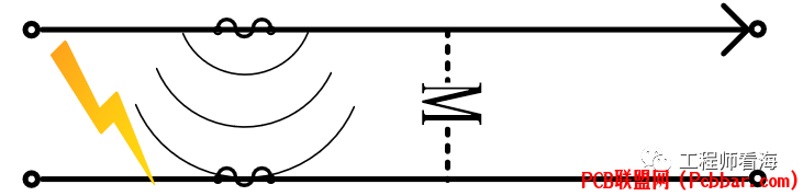

2. 磁场耦合; G% M) R7 {: a
有爱必有恨,有电容就有电感,二者是对偶器件,磁场耦合就是基于感性的耦合,也叫感性耦合,电压小电流大,当导线流过电流时,会产生磁场,磁场会通过互感作用于受害线路,进而产生干扰,这就是磁场耦合。5 l6 Z" c7 `1 k- @( F
- n3 T4 W' V- w  ^! J1 R" K. U5 Q
那么缓解电磁耦合引起的干扰手段有哪些呢?
. l# \  v7 G3 p/ b0 \3 m% Q6 {增加间距。通过减小互感系数,来降低干扰。/ N) H' C; K9 l& A: R
缩短耦合长度,垂直交叉走线。减小两条走线平行部分的长度,相当于减少了互感。
  ]4 W" q3 `4 m) }* B" X电磁屏蔽。通过金属板涡流阻断磁场,可以不接地,如果金属板用于回流,则接地。
. q" q* i4 ~1 Q7 T降低干扰源电流。
, J' j) [3 E0 P" E- J在干扰源源端滤波。

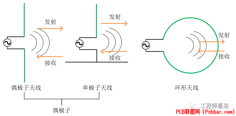

; F. P0 Y2 T' j; S+ M2 ]3. 电磁耦合与天线
$ W' A$ D, I. g静电耦合和磁场耦合对距离很敏感,属于近距离干扰,增加距离可以大幅降低干扰,但是无线电波的干扰,属于远距离干扰,对距离并不是很敏感,又叫做辐射耦合。
2 I2 l/ {* j: y& E天线可以产生无线电波,天线可以分为偶极子天线和环形天线两种,如下图所示,这些天线既可以发射信号,又可以接收信号(拾取噪声),因此,作为发射天线时,我们要尽量避免天线产生干扰;对于受害器件而言尽量避免内部设计产生无用的天线,导致拾取到无线电波干扰。
0 w$ h* j3 N* X- k; B  e偶极子天线对电压敏感,环形天线对电流敏感。
7 c/ j; Q% V  \8 \
6 X+ I' g' e; @: X) P7 R( z4. 偶极子天线$ z/ ~) ]6 B5 j; J
对于偶极子而言,长度为1/2波长时更容易发生无线电波,比如对于750MHz信号而言,被发射到空中后的速度为光速3*10^8 m/s,波长就是400mm,波长的一半就是200mm,所以如果天线长度小于200mm就有助于减小干扰;
+ P; p7 ^# z: e" k& q# o( G7 T4 K* Aλ=C/f,λ:波长;C:速度;f:频率
9 {6 t. i8 Y( G3 W( T+ r$ `在天线前面加入LC滤波器,既可以抑制高频谐波降低EMI,又可以做阻抗匹配实现最佳发射功率。# H0 y1 Q9 Z$ y6 l- D! X
/ t5 r( p# n0 B+ k& F8 I
我们在走线时也要避免出现单独线头,这种线头可能成为发射或接收天线。
2 U+ i- D/ c9 O# [+ V" Q. w* i
2 Z6 M8 K' s4 M+ U; D7 A
5. 环形天线
' ^5 J. K, V2 ?0 U0 S很多基于法拉第电磁感应定律的磁场检测设备,就是使用探查线圈来拾取磁场。% B# D% g8 N9 x: |$ C
环形天线既可以发射电波又可以接收电波,降低发射环形天线的面积,是降低干扰的有效方法之一。我们PCB layout时也要缩短走线长度,避免形成发射或接收的环形天线。
0 ~7 B+ Y$ U* f- o0 n4 k# E

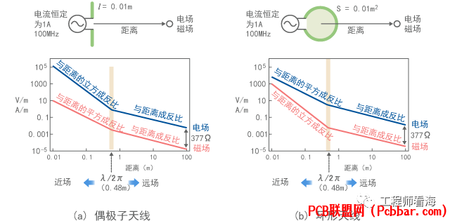

5. 近场与远场  C8 K$ q9 w4 O& c) _* p
近场与远场是一对非常重要的概念,对于指导我们优化EMC有重要作用。
" a# A9 w: [# _. u8 W9 g近场与远场的分界线是d=λ/2π,λ是波长,当天线距离小于d时是近场,大于d时是远场。
, N" c; o) |( s. t1 S
0 D- U: K0 E8 ?& }, b$ ]
图来自村田官网/ H  ?. @* w$ B; U
偶极子近场范围内电场更强,电场随距离衰减更快。
+ l# T, H  j6 X7 }( z: c) I' F+ L环形天线近场范围内磁场更强,磁场随距离衰减更快。0 K% z4 q- O% M, f+ [% N1 ?6 Y
3 K: i) d: b. i+ _& v( F但不管是偶极子天线还是环形天线,在远场范围内,电、磁场随距离衰减速度一致,此时的波阻抗为377Ω,这是重要的参数,后面会用到。" H! B1 q  I; M" u5 w9 y" Z

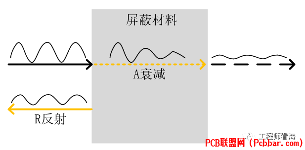

6. 空间传导噪声抑制
: b% J4 W0 o6 g$ j' D对于静电耦合和电磁耦合的噪声抑制方法,前文已经介绍了,这里不做赘述,这部分介绍屏蔽材料对电波干扰的抑制,也叫做电磁屏蔽。
8 ]2 r# I8 l0 i, Z) o: B9 u% ~屏蔽效果可以用SE = R + A近似表示,R表示反射损耗,A表示衰减损耗。5 V, k6 C$ z2 h- D3 T
反射损耗R是利用阻抗不匹配,将噪声反射,来抑制干扰,和阻抗非常相关,记不记得前文的377Ω?一会就会用到。
3 Q0 w3 g3 @. o而衰减损耗是利用高频趋肤效应来衰减电磁波,和屏蔽材料、频率有关。  Y, ?. G  x5 a6 i( @/ {9 J2 o2 `
5 p- Q6 j( K# w
前文提到过远场波阻抗是377Ω,而铜板等屏蔽材料是高电导率材料,其阻抗非常非常小,10MHZ时,铜的固有阻抗大约只有1mΩ,相差了30万倍,铁的阻抗也非常小,远场波阻抗与屏蔽材料阻抗差距巨大,产生反射,因此单看反射系数,就可以达到100dB的衰减效果。# F8 `- B; o& I1 k- g7 C
如果使用导电率更高的材料,反射损耗就更多,屏蔽效果就越好。) m2 O. k' j. v8 f; ^8 e: `7 h
