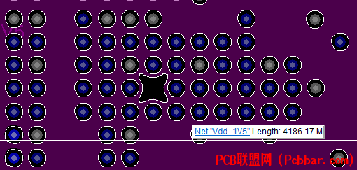

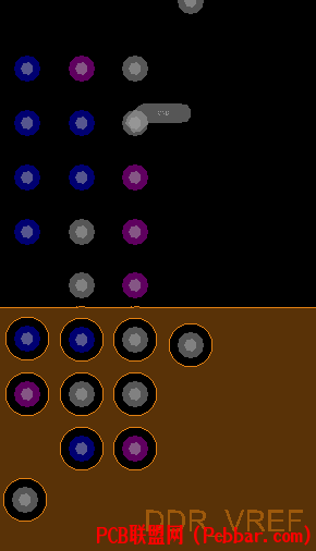

通过该模块了解熟悉这个电路图设计完成步骤,处理丝印、整板铺铜打孔、检查DCR、输出光绘文件以及贴片坐标文件。
作业:https://www.pcbbar.com/forum.php?mod=attachment&aid=MTk2MTA4fGJkZDY4OWM1OWEyN2Y2NzliNGI2NjYyYjJkNWYxMjFhfDE3NDYxMTE0OTY%3D&request=yes&_f=.zip
发表于 2024-12-24 12:33:12 | 显示全部楼层
改成全连接,或者加宽连接宽度,有两个地过孔删除

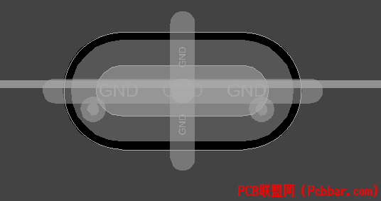

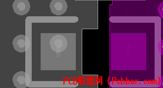

发表于 2024-12-24 12:33:46 | 显示全部楼层
电感中间过孔删除

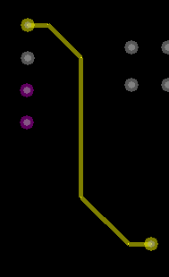

发表于 2024-12-24 12:35:58 | 显示全部楼层
多余走线

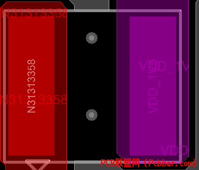

发表于 2024-12-24 12:36:55 | 显示全部楼层
这里铜皮补全

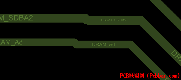

发表于 2024-12-24 12:39:34 | 显示全部楼层
修一下走线,并且这里线宽不一致

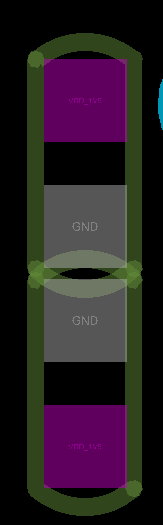

发表于 2024-12-24 12:42:14 | 显示全部楼层
注意电容别靠太近
