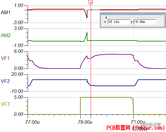

& g; M. \3 t7 i/ S3 O# o0 P为了进一步分析电路,我们给续流二极管增加一路电流显示AM1,如下图所示。
5 W5 p  T6 y. r- [
7 \$ z+ q( n1 ]& G0 h& e# A8 A) r# V0 X3 J

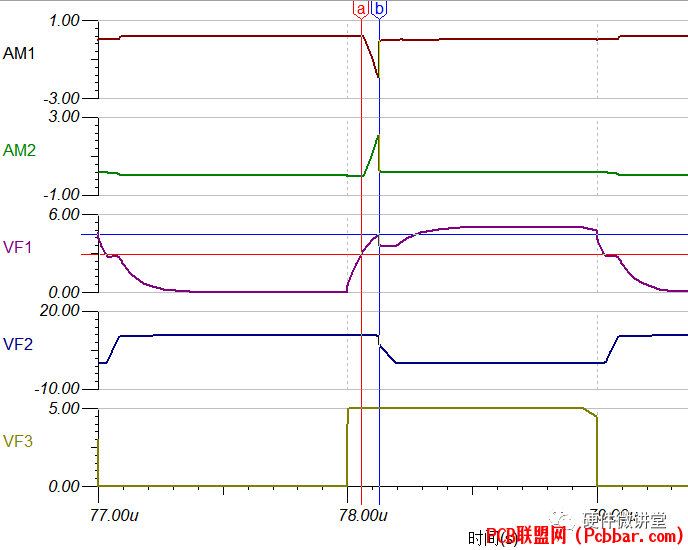

跑一下“瞬时分析”,如下图所示,我们可以看出在阶段②时间内,AM1电流在下降,AM2电流在上升。8 K( B2 o; n3 L7 `9 U- V0 a
7 d" H( Y$ h) }$ v( O/ Q! x1 Q" S" M
# {% x9 D: ?0 I8 }8 ?- h. B: J! U4 V" P( W8 S" A) ~* |

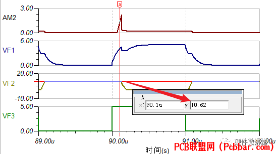

阶段②,通过AM1波形,我们能看到二极管上有电流流过(一部分的电感电流,续流),二极管处于正偏状态。此时VF2的电位就会被钳位在略高于VS1的水平,如下图所示,VF2钳位在10.62V。而且只要还有电感电流流过二极管,二极管就处于正偏状态,阳极就会比阴极电位高大约0.6V左右,VF2就会一直被钳位。
2 Q2 K* L* j3 Z1 U
; }: \1 n6 ^  i& K/ d% Q
4 W7 K9 D7 [! Y. b8 B* U2 J' y9 U! I6 L- D2 V5 J/ A" @; P/ j
所以,在阶段②期间,AM1一直有电流,VF2表现出的电压就不变化(被钳位)。这里解释了为什么漏极电流Id变化,而漏源电压不变化。% I/ W+ n+ j9 K9 f  V4 j' j% u2 ]

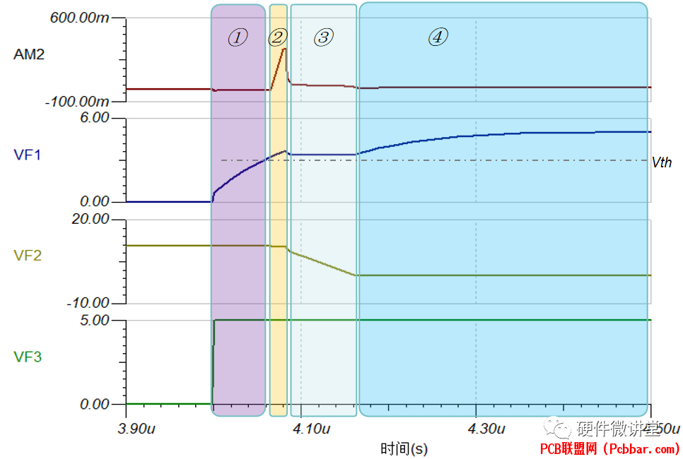

那阶段③呢?
, n; ?3 ?) Q# K" X) q0 d在阶段③米勒平台期间,前面文章中已经解释过,此时MOS管处于饱和区(恒流区),漏极电流Id几乎取决于栅源电压Vgs。Vgs不变,则漏极电流Id也不变。
! x1 s% o7 o$ m4 Y9 H
' d8 m2 A+ |3 o; f5 c' x
3 W9 P$ D, R  r8 C8 s
% ~1 a7 I, k; P在阶段③期间,二极管中的电流AM1非常小(如上图所示),此时电感电流基本完全移入MOS管,二极管不再导通,VF2也不再被钳位到VS1+0.6V,漏源电压开始发生变化。由于MOS管内部的导通阻抗在逐渐降低,进而MOS管所表现出的漏源电压也在逐渐减小直至接近于0V(但不是0V,因为有Rdson存在);
2 r. W4 O0 M% w4 j! d; [* A4 o" T+ w6 Z0 j/ z" @
