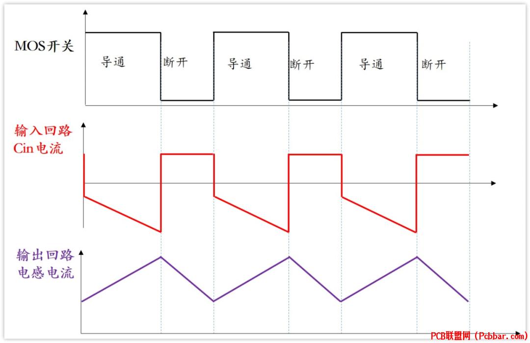

之前我们的《手撕Buck!Buck公式推导过程》已经分析了,输入环路电流(Cin)和输出环路电流(电感)分别如下:
  [9 l, @5 |1 T; a) T# H  w, A- }  }0 v
* \$ O4 r2 A0 _- y; z" `# h, a/ B' R+ X
  U% A& I  C8 t9 F2 m$ u1 D7 I可以看到,在开关切换的时候,输入环路电流是会突变的,也就是会有很大的di/dt,那么输入环路的磁通量也是突变的(准确的说是变化速度很快),存在很多的高次谐波。
9 V; l7 t( `* Q' h- s# M- b( R8 K从前面的公式我们知道,辐射强度与频率成正比,因此这些高次谐波更容易被辐射出去
* ^3 f2 b' R( B) ?输出环路的电流是三角波,是没有突变的,所以高次谐波辐射强度要小些。7 B, Y. X5 f7 T$ J. X: Q: P
1 l' c4 {! S7 `信号强度对比
2 h& D8 v7 E3 i' E/ y2 R3 }这里可能有人会说了,三角波的频谱理论不也是无限的吗?也有很多高频分量啊,怎么辐射就小一些。
( y3 L1 t3 P: j! k* ?. A/ Q确实,三角波的频谱是无限的,不过频率越高,幅度会越低的,也就是说高频分量能量少,那么辐射也就少了。  J$ b) x; z/ Q- M% q

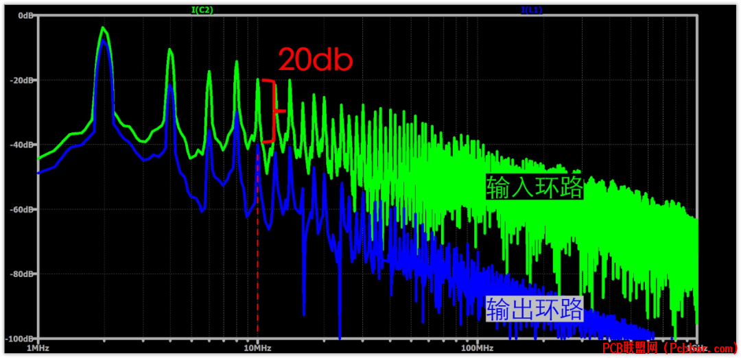

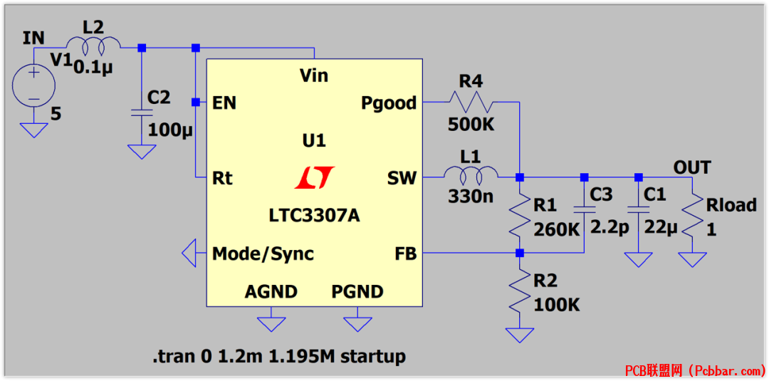

关于这一点呢,我们简单做个仿真,看下电流的傅里叶变换fft就知道了。' ]# A* ]  Z2 G5 A% J! }) F
4 t3 N! t# q+ i6 A9 N使用LTspice软件仿真,5V转1.8V的buck电路图如下* B: `4 f) R0 W- f! h' o
" c- q: k4 Y3 ]' ~/ Y: f% A
* ^# Q8 v) r: V) ]! p  F2 H, |
! u0 Q" B. o  X+ T: G输入环路电流(输入电容电流)和输出环路电流(电感电流波形)如下:7 p# R( B3 S& ]8 k9 J7 z. x' ^
8 p, A+ I, l$ F* L
) L1 _: c( k5 ~# _# B. ]; v; b  I+ Z
有了波形,我们看下fft(仿真软件很容易做到),看下频谱:
" n2 y3 K( T( ^+ F2 H6 F; M: `. O0 |& Q( A  I  ?
4 ^& H9 t$ ?$ Q1 w7 A+ E
) o8 R7 J8 z  f/ q
可以看到,基频就是BUCK芯片LTC3307A的开关频率2Mhz,2Mhz两者的强度相差不是很大,就2-3个db左右,但是在10Mhz的时候,就已经相差20db了,频率越高,差得越多。4 e! q/ [. P4 O# D
也就是说,输入环路的高频谐波能量要比输出环路大得多,如果有经验的话,应该会知道,引起EMI超标的一般也就是高频超标,所以因为输入环路造成EMI的可能性更高/ a! ]( Q. j7 g  i
我这里费了一些功夫,其实就是为了说明:5 c  v4 q; M' E, j7 z: D9 A
BUCK的输入环路非常非常重要,环路面积一定一定要小
& Y) N+ n1 A7 p1 R" _7 g8 @# i: j/ d% W. i3 E

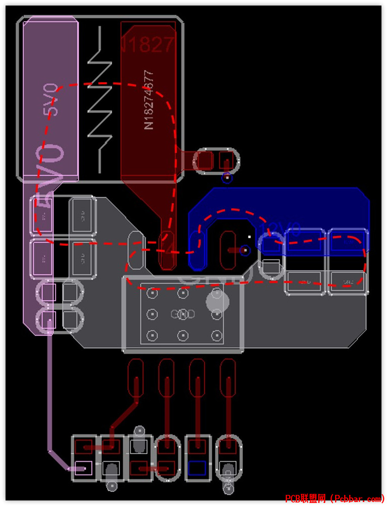

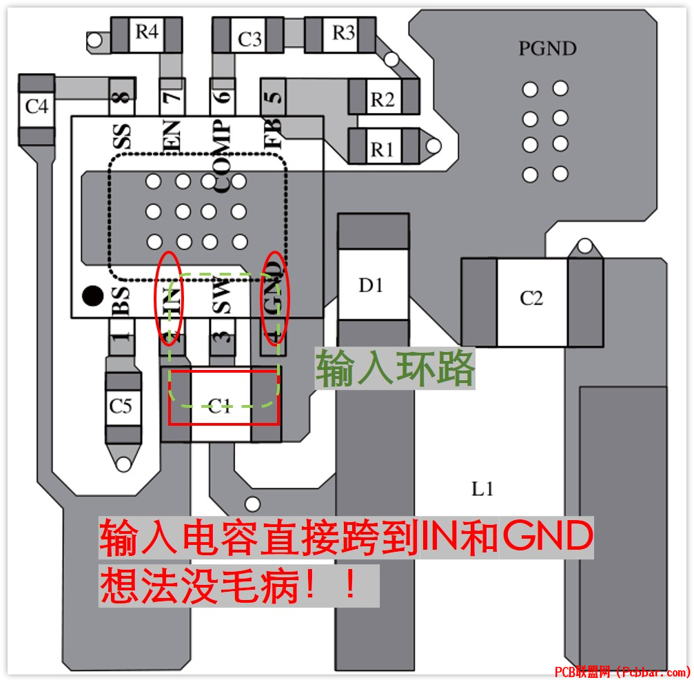

1 E) q- F- `  s5 q( c* x( Z+ x我们回到开头的那个DCDC芯片,输入环路指的什么呢?
1 s( _" `+ \: `% y# E显然,这个芯片的开关管在芯片内部,所以输入环路就是芯片的IN管脚,与GND管脚,以及输入滤波电容形成的环路,那么除了芯片之外,器件就只有输入滤波电容了。
* z* r( r2 b9 c3 z, [所以最理想的layout就直接将输入滤波电容跨接到芯片的IN脚和GND管脚,从这一点上看,芯片手册推荐的layout与这一点是符合的,只是这样做了之后,SW出不来而已。
6 ^8 z2 S5 j& k% z
- `* C9 k. ~0 M9 X. u6 V9 m
' q3 |4 l. ?, p: a% D# m. G
/ h/ @( q, C' A2 p6 C' N这颗dcdc芯片给出的推荐layout确实是保证了输入环路最小。只不过它将SW信号走在了输入滤波电容下面,这个实际电路通常是行不通的,因为电容下面根本就走不了比较宽的线的。
" P$ l' s2 M; S2 A9 @那咋办呢?
; t! W, f" T* ^) L  z
/ Q: U% c/ {1 L* R我估计会有人认为将输入滤波电容放置到PCB的背面,在Vin和GND管脚正下方放置滤波电容,通过过孔接过去,这样看起来环路也比较小。
% o; L% U6 I  d8 w我的看法是,如果有其它更好的方式,那就不要这么做。
/ Q! X, c: {8 W5 A2 Q0 j# l4 M* F因为过孔会存在寄生电感,加了过孔会增加这个环路的电感,导致发生LC振荡。直接的现象就是在SW处产生高振铃,这个高振铃意味着这个环路中,谐振频率的信号分量很强。; k2 ~2 k% i0 h, L3 g7 l' }
也就是说尽管环路面积不大,天线效应不强,但是我的信号强度变大了呀,辐射不一定差。
" d4 T: h; c% U* W0 C9 ?关于振铃,以前专门写过《BUCK的振铃实验与分析》,可以去看一看。
$ H* h1 q- l0 h5 }- @. |" {% f& e
8 W) q/ W, P# z* s* ]! d8 y4 n! v曾经的教训
+ N0 U& `3 _$ @多年前,我曾经就遇到一个电源芯片的输入滤波电容放背面,通过过孔连接,结果搞得整个板子的噪声很大,而将滤波电容直接手动跨到Vin和GND上面,立马问题就没了。
" z$ J% W) ]2 |0 y$ A当时我还不懂,觉得不可思议,打孔的数量并不少,滤波电容也是在底部就近放置的,居然还有问题,几个孔威力这么大?& w, z# T) ^! a8 J+ K6 i1 h
后来还专门改板解决,直接将输入滤波电容与芯片同层,并在表层连接,问题就解决了。
/ z  }( R0 Q, B2 C2 }& o! s% q

/ Z2 |9 }; |# n8 I我怎么画
% r# @) L4 \1 z# }7 c" K3 {总而言之,如果是我,我会将开头提到的BUCK这样Layout:5 c# G( H, T/ {2 l! Q3 D
& f, y5 H, c8 G7 J5 E- a' J' T6 @
9 X* Y" i! _5 X% i7 L" [3 N6 D5 c# x+ M. S

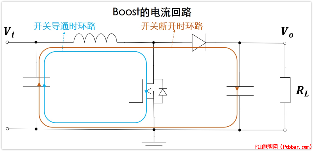

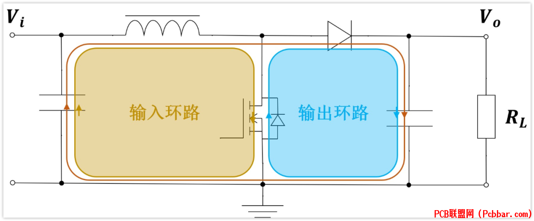

Boost情况如何?
+ t0 d$ V3 l5 j# C1 |/ _6 K4 R上面这是buck的一个情况,那么boost是怎么样的呢?
/ m$ J' d3 O% f4 B输入回路是最重要的吗?优先需要考虑的是输入滤波电容吗?7 n% m: n# D3 n, G4 N
答案是NO" b9 I6 p7 O* b: r& `
+ j4 H; G, H6 G+ U6 F; `Boost也有两个环,是下图这样的7 K: g2 ^: U0 t  C! D
6 O# W0 v" R. H* R2 j  `
  w# j- I" Q; W0 a) l( G; j/ t! u1 y+ g* B4 F' M6 b
跟buck一样,我们把它们分为两个部分,输入环路和输出环路,可以看到,输出环路是上面两个环路的差值。: n4 D1 ?1 E1 {7 v/ q. w% h( ~
" z0 l$ V+ P( \; @$ r; T' j/ }
9 ?  c# `% B! x6 r

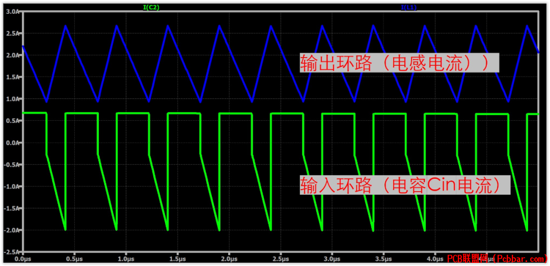

' c. ~9 Q1 {& z& h  j, h. s1 H1 Z与buck不同的是,电感在输入环路,其电流波形是三脚波,而输出环路的电流就是二极管的电流,是有突变的。* i  s* \. o8 ?1 D4 }) H: J* O" |4 C
之前《手撕Boost!Boost公式推导及实验验证》也已经全面分析了这两个电流,波形如下:
2 t* J" I( S5 u% G5 b  t
. X' d4 I( Q- E' u: O9 o
  X4 J; b+ G6 e! Y5 Z: @2 s+ l" j4 }& ?! n& n: S
也就是说,boost最重要的是输出回路,类似于Buck的输入回路。我们需要首先保障的是boost的输出环路尽量小。5 [- Z' Q4 l2 R/ r8 P
具体实例就不举了。+ E) {0 K( K& R3 Y' a  @( W

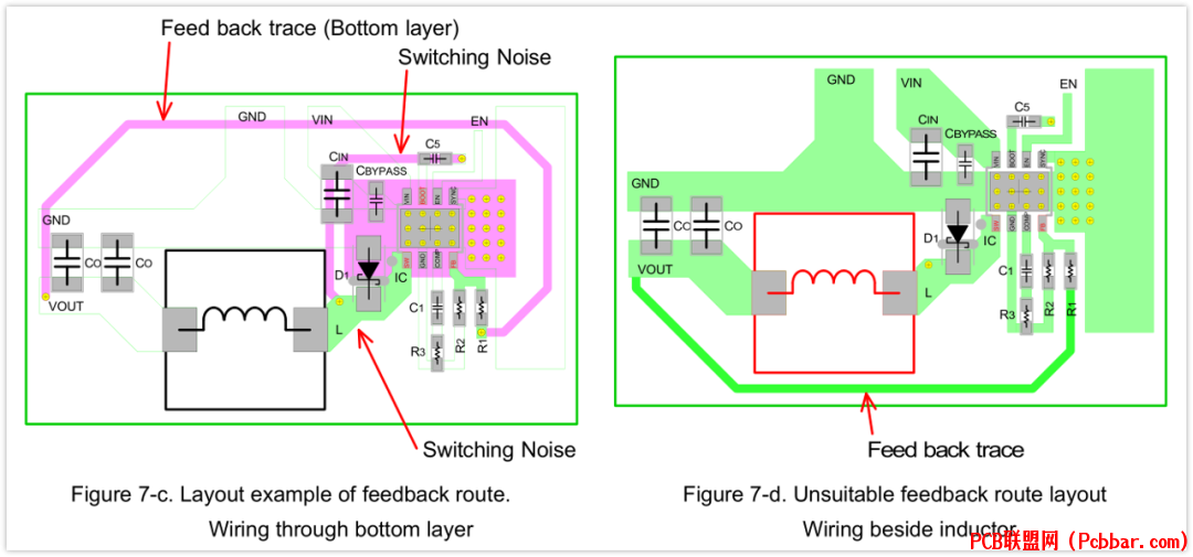

: A- ]6 t) d3 Q& k2 M  eLayout其它方面注意事项4 v+ r  D9 H6 u) m" y
除了大的电流回路,还有FB,补偿电路这些,是小信号电路,所以他们要尽量远离前面大的电流回路,远离电感等。
% I" h9 w9 |0 K比如下面,就是左边比右边的好:6 X/ K$ p7 g5 S
/ `! r' z, X5 q3 S2 ?
. B1 [. S( P5 ~4 R+ w) x4 ^
6 ?# j4 T  P+ @$ m" p
另外需要注意,关于大的电流回路,我们要把GND地看进去,不要用这些走线分割了大电流的回流地GND路径。
; \, p. }  u; e. I9 u8 i所以,你有的时候会看到,底层FB走线并不是最短的,而是绕了一下。
