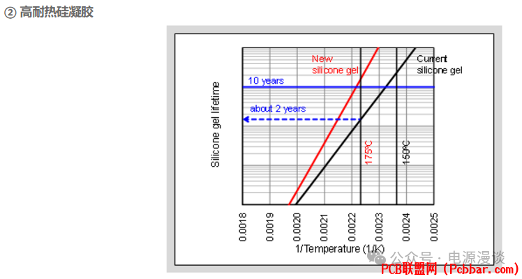

8 ?1 R: y& p8 {' I$ ?" A, |2 P4 H8 F第三,要使得功率模块具有高温运行能力,硅凝胶的高温可靠性必须要得到保证,因为温度越高,其寿命越低,可以通过在高温下,比如200C下放置2000小时看是否出现裂纹来检验,所以有必要改进硅凝胶特性以提高其寿命。需要确保它的高温175C的寿命在10年以上。
