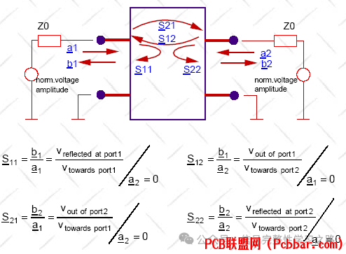

S参数的公式# O8 o* V+ u; V: F  G
信号的传输就是能量传输,端口S参数是以功率来表征:P=U^2/R。端口是默认匹配的,R值是相等的,以此推算出S11=Vin/Vout。下图就是很多资料给出的参数表示图:  g) A9 X& r- ^: k) d& y
$ _$ C4 K$ Y* U/ _2 ~/ n* d. @' b: N
& ^# j5 J" F% ]% e9 _: c; R! Q
( {' u7 H7 v, E/ i7 Y
图片来源于网络,侵删9 T' ?6 Q: T- n* Y" G
$ \& k2 |. V* a; PS参数的相关公式都有一个注明条件,比如a2=0,这说明a2需要端接匹配,否则就会存在信号反射。4 A& ^! c1 H% l0 o
' b8 `# A% N* U- \  `除了上图,S11用输入输出电压来表示,默认传输线和端口的阻抗匹配,根据电压公式也可推导:

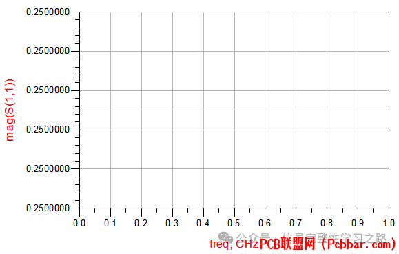

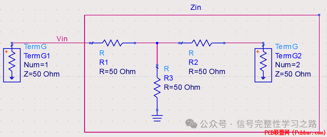

搭建相关电路图,来验证公式:
; D4 ^# f: p1 Y/ ^! j; J
& ^5 J/ \5 `& M4 o, A6 k! g6 I/ ?  q0 N% s# d  b
根据公式计算出S11=0.25,和仿真得出的结果一致。
