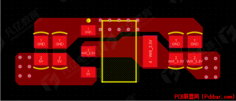

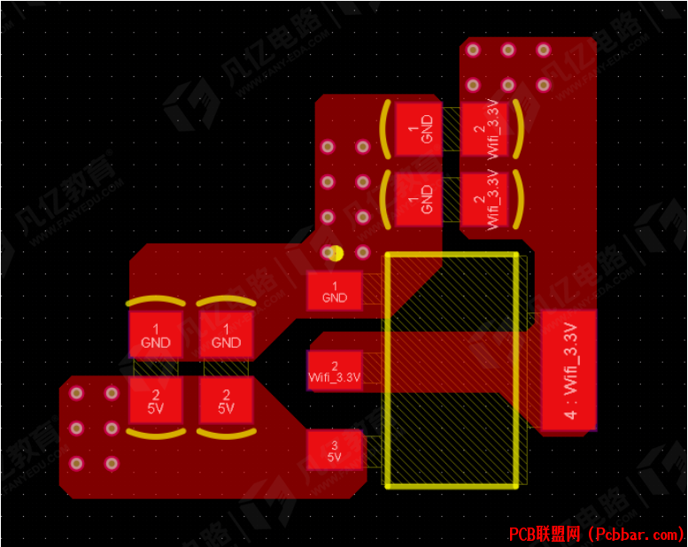

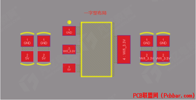

LDO PCB布局要点:
+ J. @5 P+ V6 Q4 {& x9 i- O1. 分析电源输入与输出,布局呈现一直型布局或者L型布局,电源回路越小越好
# b) {4 A4 J! }$ Y) j4 e6 @1 I! _2. 输入与输出的滤波电容都需要按照先大后小的顺序进行摆放
6 @, r; P9 J+ g( R- n! H4 t9 N) _. T) c" W  R$ B/ ]

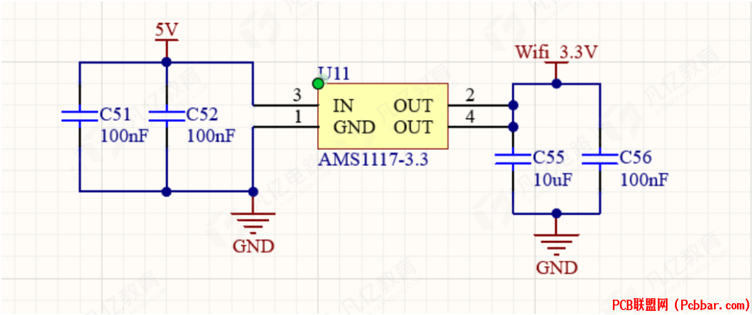

2 E7 H2 O: p3 f5 q4 a7 R! i& j3 ZLDO PCB布线要点:+ L5 D5 W  o2 V( {) f
1. 电源通道以及过孔数量需要满足载流要求。, h1 S) U8 ]* L6 D  B
2. 电源输入过孔需要放置在第一个滤波电容之前,电源输出过孔需要放置在最后一个滤波电容之后。, Y1 ^: r1 g; Z2 ?; U
3. GND载流通道要足够粗,且过孔统一靠近打在芯片GND管脚附近
2 C  w  t2 P8 X, M  h4. 输入地与输出地之间需要连接在一起,保证有良好的回流
7 Y4 b5 `- d2 l+ @0 p# h/ x3 M  k; \$ v3 d. d; R5 g
