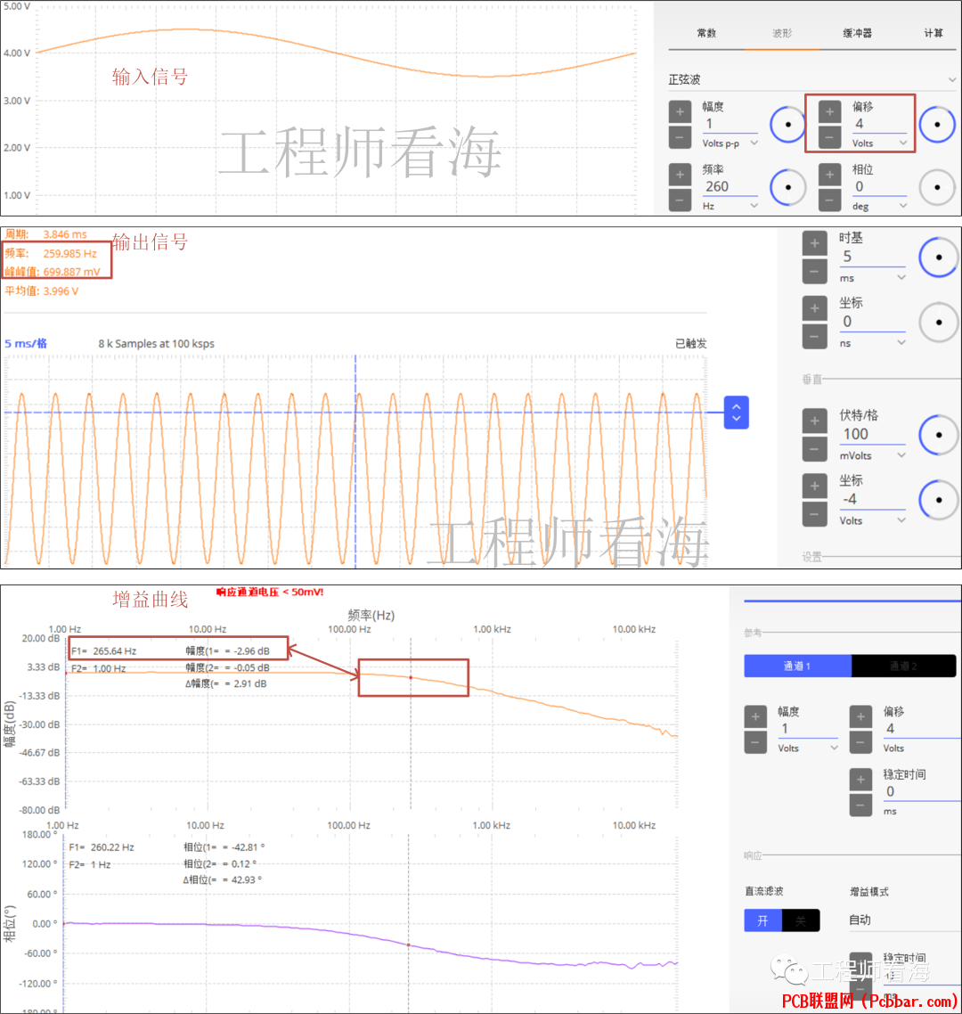

相比于理论介绍,我知道大家都更喜欢实践,接下来就实际接个电路测试下,测试电路和方法非常简单。电路就是上图中的电路。
, A6 Z( F6 J& n. v* r用的1K的电阻,电容用的是GRT155C81C105KE13,容值为1uF,分别做两种试验,两种试验都是在输入端加载1Vpp的正弦信号,信号频率从1Hz扫描到10KHz,采集输出端的波形,画出增益曲线(伯德图),这个过程称为扫频,网络分析仪就是这个原理。' D5 V/ A0 M  O) l3 m" ]
这两种试验唯一区别是,试验1的信号是纯交流信号,实验二会叠加一个4V的直流。
' e% M; @5 s# z3 ]. Z2 H& \: Q1 {4 @5 ~; K! ?
下图是试验1的测试结果,根据1K电阻和1uF电容计算截止频率理论上应该是160Hz。第一行是输入的160Hz@1Vpp正弦信号,第二行是输出的信号,可以看到在160Hz截止频率下,1Vpp衰减为0.7Vpp,与前文理论分析是一致的。第三行是增益曲线图,扫描频率从1Hz到10KHz,-3dB频点位置是160Hz,与前文理论分析结果是一致的。& ~3 ~! l* I% w% U- j( |& P2 A
6 S) u+ k* C5 j4 V6 V8 Z6 \
! C5 m' ~! X9 A$ c  ~7 W- C3 ^
+ G3 ^3 I+ y; y" T4 X3 P下图是试验2的测试结果,与试验1用的是相同的电阻电容,电阻是1K,电容是1uF,由于叠加了4V直流电压,理论上电容应该下降为0.664uF,根据1K电阻和0.664uF电容计算截止频率理论上应该是241Hz。8 \8 j( {7 @4 T2 }8 J" H, J! q
第一行是输入的260Hz@1Vpp正弦信号再叠加一个4V的直流信号,第二行是输出的信号,可以看到在260Hz截止频率下,1Vpp衰减为0.7Vpp,与前文理论分析的241Hz非常接近。第三行是增益曲线图,扫描频率从1Hz到10KHz,-3dB频点位置是260Hz,与前文理论分析结果的241Hz相差不大,基本一致。
" V: u0 \$ P0 _% s
) V: G; Z3 j: z+ y/ v& N$ G7 Y
+ l# ]- J# ?' S0 k7 G* _. S$ h
0 t' ^7 d( l# D: \4 i从上面两个试验可以看出,相同的电阻和电容,如果输入信号叠加了直流电压会影响到实际电容值,在输入信号不同的情况下,截止频率是有差异的,这就是偏置电压带来的影响,因此在电源中普遍用大量大容值电容,并且并联连接。
