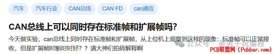

标准帧和扩展帧在CAN总线上的共存完全支持,但前提是硬件和软件配置正确。/ e0 @% ~9 O$ g' ?
+ O- A. E0 N  V
在你的实验中,扩展帧接收不稳定的可能原因包括仲裁失败、过滤器配置错误、硬件兼容性问题、总线负载过高或软件逻辑问题。

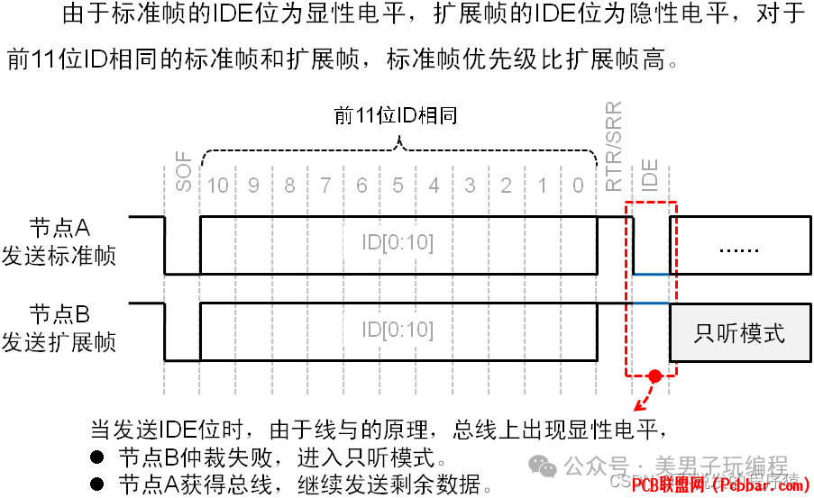

  • 标准帧(Standard Frame,CAN 2.0A)使用11位的标识符(Identifier),数据帧格式较短。
  • 扩展帧(Extended Frame,CAN 2.0B)使用29位的标识符,包含额外的18位扩展标识符,数据帧格式更长。
    ; |$ _  V+ G. q( M$ o. P% U/ s
    + {4 E6 w" }% F# z( C' L6 t5 [0 r5 C
    1.2 帧格式差异
    % [  c# E' Y+ b" o扩展帧与标准帧的关键差异在于 IDE位(Identifier Extension Bit):1 B3 t9 F; t6 J1 `* l
    标准帧的IDE位为0,表示未扩展。" z& n' r( K# G3 ]
    ( |' o  r) _+ @3 x) g扩展帧的IDE位为1,后面跟随扩展标识符。  {* }: C  x5 `5 a% t7 Z4 U3 q0 m
    ; G6 U0 _, G+ x0 a3 H( _
    6 X5 ?. ?# `; O
    % K. ^  h7 P, Z) F3 L4 b
    8 V9 p1 [0 N5 P% x2 W
    6 ?% Y  R8 [' H0 G5 ]4 p
      O' B7 X8 d0 d6 H1 z- C  O

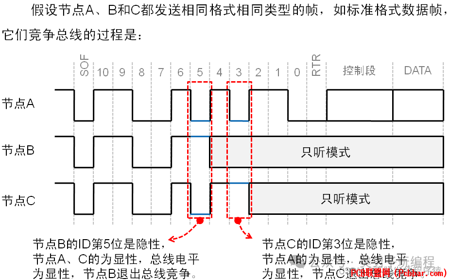

    标准帧和扩展帧在总线上通过仲裁阶段正常共存。CAN协议的仲裁机制基于标识符优先级,较低的二进制值标识符(更多0)具有较高优先级。1 V5 z5 g3 @8 O+ Y
    2$ D3 }& X/ l9 G% S
    导致扩展帧接收不稳定的可能原因4 y% `$ b" m5 S$ A+ \  k; l8 e6 k4 K2 F
    2.1 仲裁失败5 L$ o4 G/ T& \. u
    在标准帧和扩展帧共存时,仲裁过程可能导致扩展帧发送失败或接收中断:扩展帧标识符更长(29位),在仲裁时优先级通常低于标准帧(11位标识符)。, X& a8 U/ F. q
    , P; z: {2 w) J& C
    如果标准帧频繁发送,扩展帧可能因无法赢得总线仲裁而延迟或丢失。
      G- U/ m. N) H6 m7 N! Q解决方法:降低标准帧发送频率,确保总线负载较低(推荐总线负载率 为扩展帧分配较高优先级(标识符值较小)。
