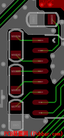

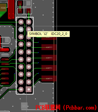

按键放在板边,放在J2上面一点,然后J2的方向反了,1脚在上方
发表于 2024-12-9 10:31:18 | 显示全部楼层
这些电容的走线全部加宽到15-20mil

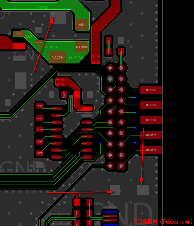

1.这个电容放到靠近MCU电源管脚
2.VIN可以这样铺铜

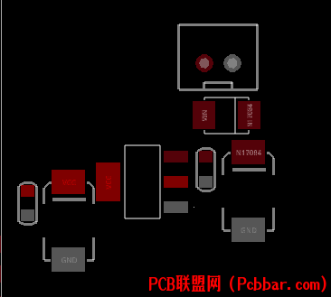

输入电源这样布局

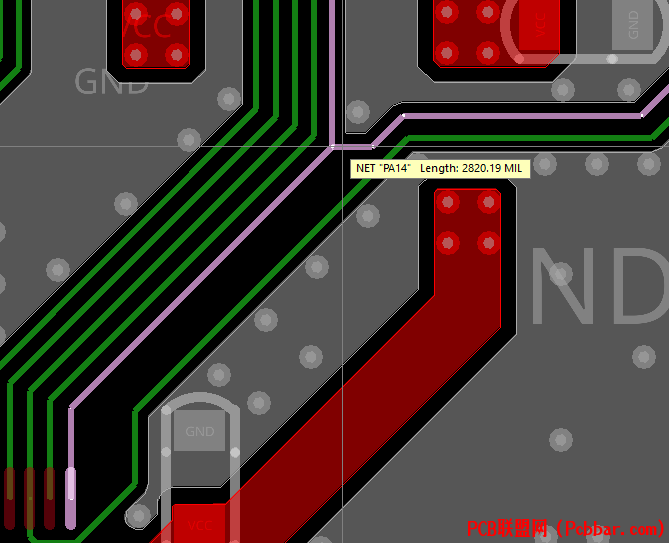

过孔上焊盘

PCB的尖端铜皮挖除或加地孔改善
