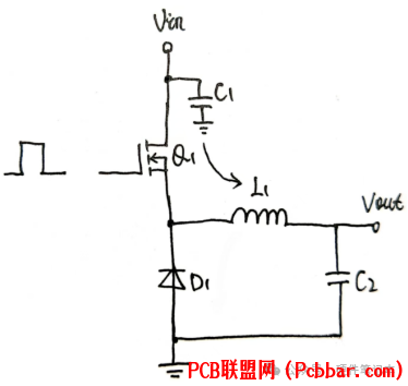

如下图,一个降压电路,它是由MOS开关管Q1、电感L1、二极管D1和电容组成。- _, w* f" N. I/ s% |. V, g8 @3 m
9 f9 p" Z* T' C# Q1 j
基本工作原理:0 ~0 V/ S! E  _* H
1、当Q1打开,Vin给电感L1充电,流过电感L1的电流逐渐增加;
8 X/ S. \3 M9 o' `. c# Z1 v2、当Q1关闭,电感L1通过负载和二极管放电,L1的电流逐渐减小。所以,BUCK电路基本工作过程,就是对电感充放电的过程。下面一起来计算一下电感:3 m+ g" O& `7 N2 F/ r' T

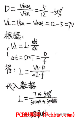

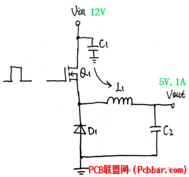

假设开关电源的最大输入电压为12V,输出电压为5V,输出电流为1A,最大纹波电流为300mA,f=300kHz。
: C7 c4 D. Y  `) c. w9 t1 ]/ C
- W) J% \8 y; H2 }
8 O9 ^0 V- U0 Z6 W计算如下,其中D是占空比,VL是电感两端的电压。
. T8 A3 Q7 r% B, i: ?5 Q  n& S$ S
$ h1 x. r+ m5 b: k! I2 d# Z, D( a: C) M! r6 x
电感值通常要留一定的余量,一般是20%-30%,如果我们取20%,则电感选取46.68uH,实际比较接近的电感值为47uH。

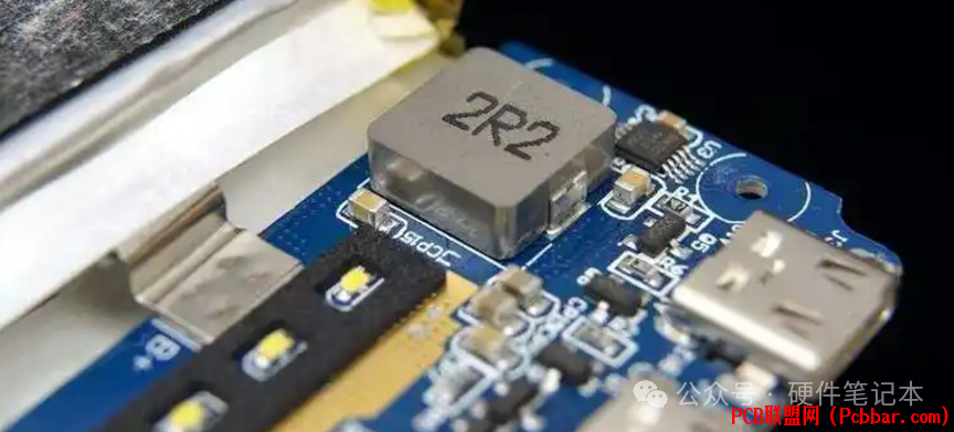

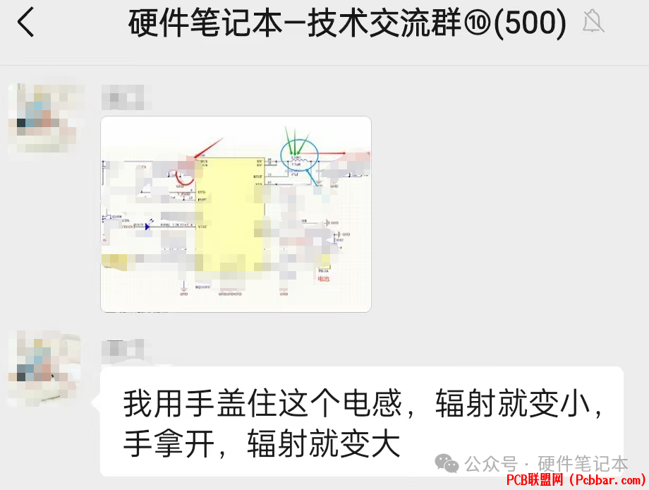

    最后再提一句,推荐选用带磁屏蔽封装的电感,产生的噪声小, emc性能也会好一些。不然就会像群里这位兄弟遇到的一样,太离谱了。
