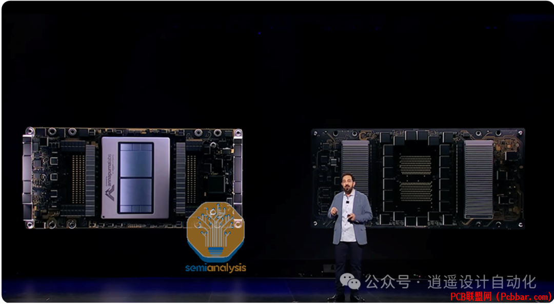

# `) f7 }- G: r( pTrainium2 架构相比前代产品有显著提升,每个芯片提供 650 TFLOP/s 的密集 BF16 性能,配备 96GByte HBM3e 内存。每个 Trainium2 芯片包含两个计算 chiplet 和四组 HBM3e 内存,通过 CoWoS-S/R 封装连接。
$ j* t1 i9 U9 H! {" W8 z

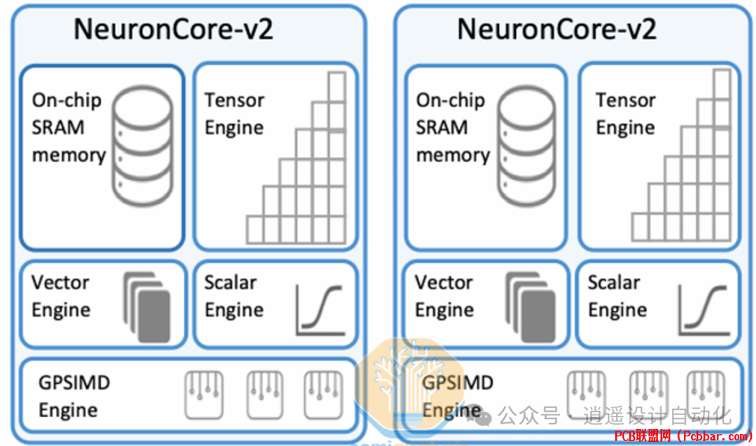

; h% b# Z. G( z: J图2:NeuronCore-v2 的详细架构,展示了张量引擎、向量引擎、标量引擎和 GPSIMD 引擎与 HBM 内存的集成。
1 _: I. H7 K7 }' T0 N- c
5 j' X0 K- F- b' Z  @神经核心架构包含四个主要引擎:
% b, ?& O2 n  T' D( a' @( M3 G张量引擎:128×128 脉动阵列,用于矩阵运算* V4 L# `3 m1 `0 j, N% u8 X! q% M
向量引擎:处理向量运算和归一化
: R% l& T$ W: g' E" X, {/ {标量引擎:管理按元素运算/ }7 w2 d! u( }& Q( {
GPSIMD 引擎:执行任意 C++ 运算

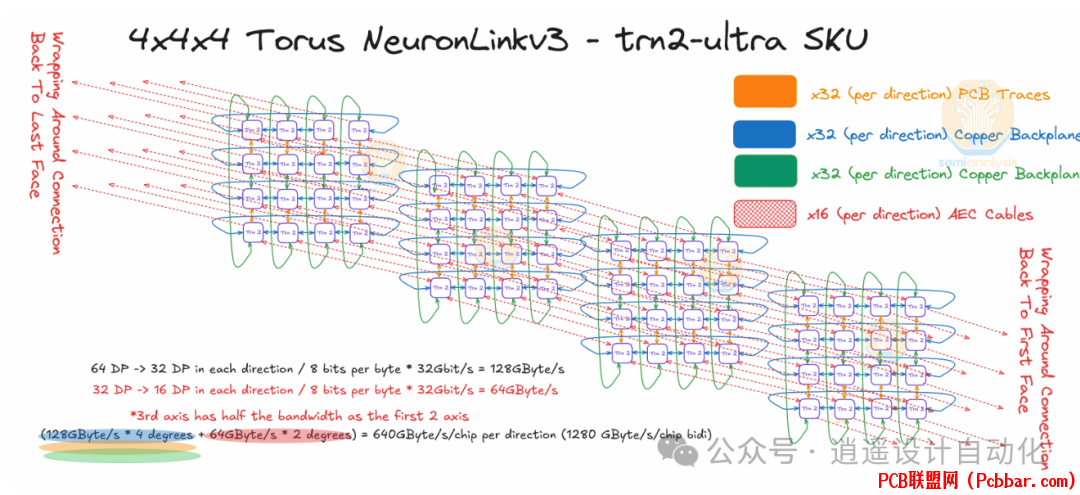

图4:4x4x4 三维环形网络拓扑,显示节点间连接和带宽规格。0 b! [+ j3 ~! Z5 z

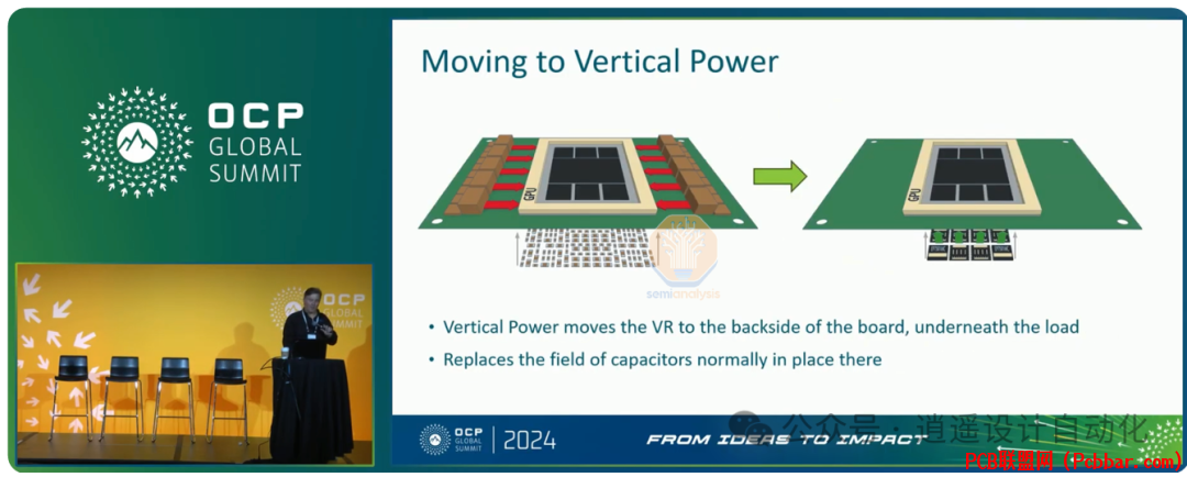

Amazon 在 Trainium2 中实施了垂直供电,这在芯片供电管理方面是重大进展。
  D# W: K, Z; [1 o9 n5 h
0 {, c$ t" @" F) \( [
图5:传统与垂直供电系统的比较,展示了改进的供电效率和散热管理。% P0 F! _  H* H4 c+ S( u

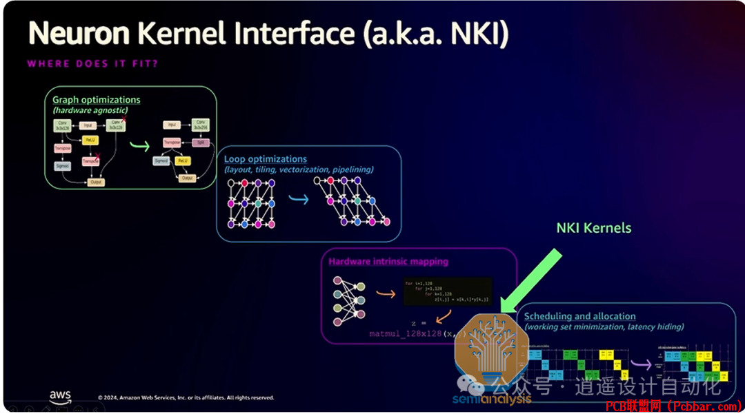

& s$ [; |! y: S1 o1 q. m) p8 }+ T( z用于低级优化的 Neuron 内核语言(NKI)
