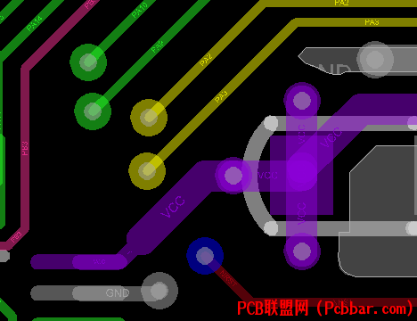

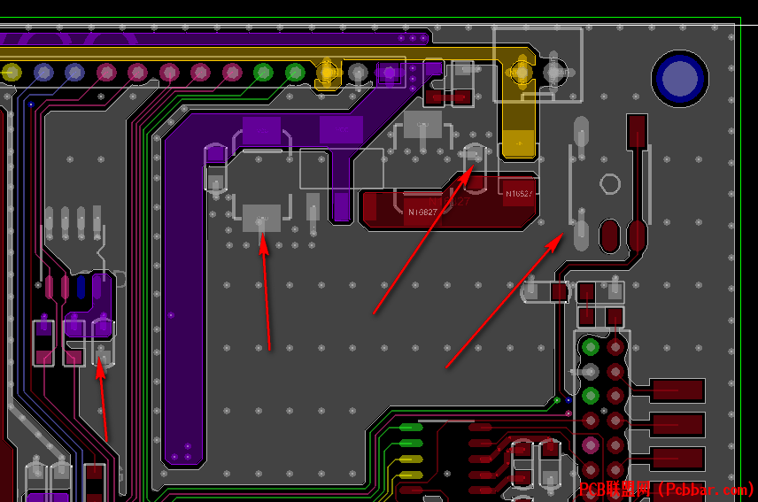

发表于 2024-12-5 16:01:30 | 显示全部楼层 |阅读模式
布线总结:
1.先连通信号线,再连接电源
2.信号线尽可能设置class,连接尽可能紧凑,留出更多的地平面
3.重要信号线两侧需要包地处理
4.两层板的地平面,器件摆放和连线尽可能在顶层,顶层走不通时,再打孔通过地平面连接,底层需要留出大面积做地平面。
STM32.brd
1.41 MB, 下载次数: 1, 下载积分: 联盟币 -5
发表于 2024-12-6 13:45:02 | 显示全部楼层
整板有非常多的天线铜,铺铜完成后需要修整挖除或者在尖端加地过孔改善
发表于 2024-12-6 13:48:51 | 显示全部楼层

发表于 2024-12-6 13:51:18 | 显示全部楼层
过孔上焊盘
发表于 2024-12-6 13:56:13 | 显示全部楼层
注意过孔不要上焊盘
发表于 2024-12-6 13:57:08 | 显示全部楼层
先经过电容在到芯片
发表于 2024-12-6 13:58:14 | 显示全部楼层
左边这个VCC电源过孔去掉
