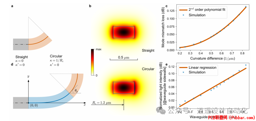

波导弯曲的技术挑战! Q; d- B( B; D
在硅基光电子技术中,波导弯曲会产生多种损耗机制。虽然材料吸收可以忽略不计,辐射损耗仅在极小半径时才显著,但侧壁散射和模式转换是两个主要的损耗来源。当光在弯曲波导中传播时,会发生畸变并向外边界偏移。弯曲曲率越大,畸变程度越高,导致模式转换损耗增加。
& o% r  N1 X1 P, Q
2 w6 r! k- f( g6 m: R. N
图1展示了波导弯曲中的光学模式畸变,包括直波导和圆形波导之间的连接示意图、光场分布以及模式转换损耗计算。! @9 K  l, H: a% b9 m$ ?

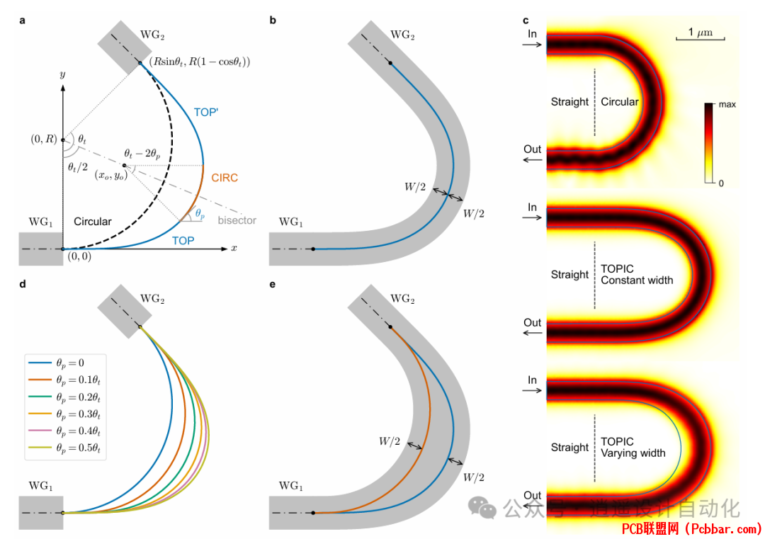

, R! Y2 Y4 S4 `: k( r5 ETOPIC弯曲设计
- g0 r/ l+ j& k  ^* CTOPIC弯曲代表了革新性的环形设计方法。与传统圆形弯曲相比,TOPIC弯曲具有连续的曲率和曲率导数特性,这在理论上对于优化波导损耗具有根本性意义。
9 L  t) Q5 t: p( x. K
  B4 v2 q& ]( i& t
图2展示了TOPIC弯曲设计的示意图,包括与传统圆形曲线的比较以及不同参数对弯曲特性的影响。

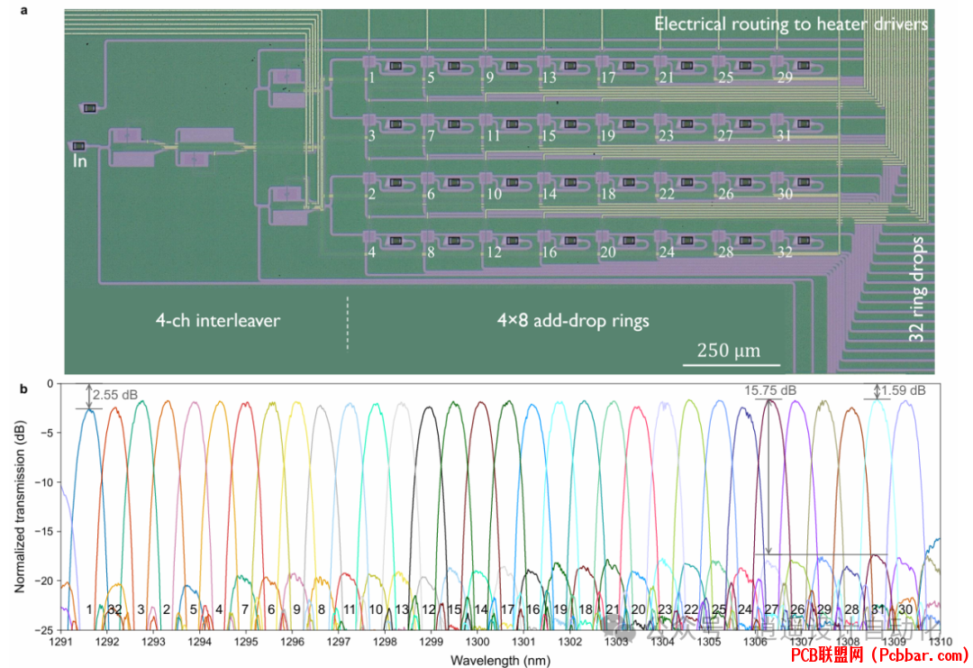

    , @/ g7 [( R! W2 VWDM滤波器实现
    ) O8 M: j6 \2 x. _0 lTOPIC弯曲设计使高性能WDM滤波器成为现实。通过实现32×100 GHz滤波器架构,达到了以下规格:
    . I: B. M7 d1 F$ w& u: T* l: Z/ Z/ o! u
  • 通道FWHM为75±4 GHz
  • 插入损耗1.91 ± 0.28 dB
  • 通道隔离度≥15.75 dB
  • 调谐效率283 GHz/mW每通道
    ) e; O8 R4 y* `  U4 ]
    # ^* b5 d# j% u( o
    : n2 J( ~" n8 E; s8 g5 \
    图5展示了基于TOPIC弯曲的WDM 32×100 GHz滤波器的测量光谱,包括光学显微镜图像和传输光谱。+ b3 G0 H' `4 @1 h2 m4 V) X

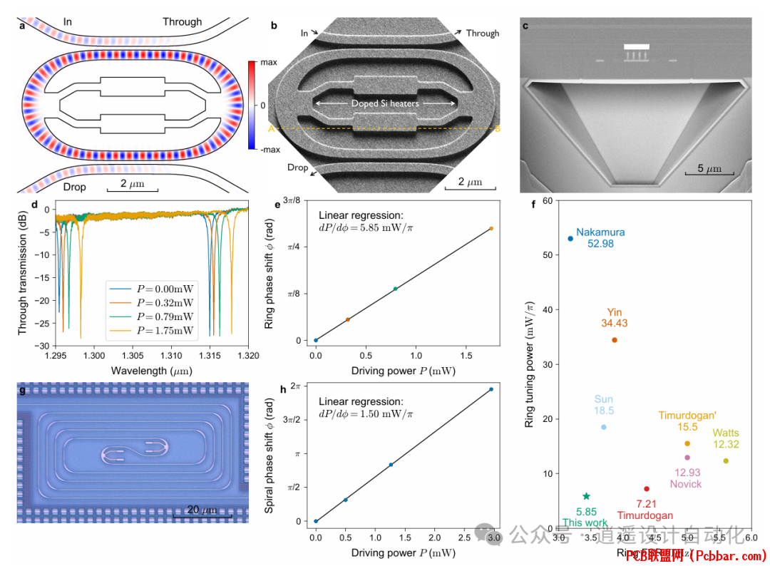

    实际实现2 ~: P/ O7 G# \  X, S7 R
    为实现最佳性能,TOPIC弯曲采用了集成于波导结构中的掺杂硅加热器。这种集成方式实现了高效的热调谐,同时保持低光学损耗。9 b  Y4 r7 s0 d
    - H* s  C1 V7 d) q6 }
    图6展示了嵌入TOPIC弯曲中的掺杂硅加热器,包括温度分布和调谐特性。

    发展方向与应用" `7 F% }  `) _+ Z
    TOPIC弯曲设计能够同时最小化侧壁散射和模式转换损耗,同时实现紧凑尺寸和高效热调谐的特点,使其在未来光电子集成线路中具有广泛应用潜力。在WDM应用中展示的性能表明,这种技术在高密度光互连和通信系统中具有实用价值。
    3 w, j4 ~& D( Q# j0 i2 u
      J/ Y, n" X* R, ]: m图7展示了带有掺杂硅加热器的基于WGM的分插环形谐振器示意图,展示了TOPIC弯曲在功能器件中的实际应用。
