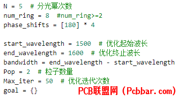

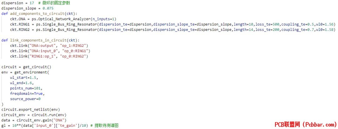

第一步涉及在pSim Plus中初始化链路参数及环境:
: c8 J/ H, h- D5 K1.定义仿真背景参数4 A, z% _5 y* P$ B4 X$ F( ]: _% ]
2.定义链路结构实体化参数
& H' I' w% m7 r( I3.调用软件内置函数创建仿真环境
3 t* a& v' {8 r% w" W) L. D; R( A4.定义优化相关参数5 I% M0 s' ^. ~+ U. ~2 t' g
) K6 [2 `* Z+ A9 M# H
( p) p% u9 Q0 c2 l8 N* }( ?# Q7 y5 f' P

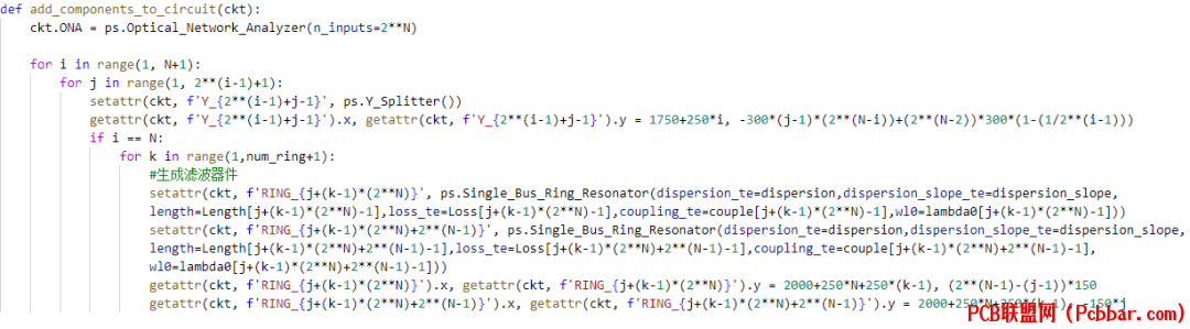

创建链路结构
4 g' }2 j1 |) H6 q6 C( B; s在完成链路参数及环境的初始化后,创建主体链路:, w+ m' i- x1 m. J
1.创建光网络分析仪
, v9 \# \" m) u& a$ Z& \! p2.创建分光结构
. @) B# h: V$ r  _" E- U3.生成级联微环谐振器, V2 W4 J& u, T4 y6 E" r: Y( F- r
4.对上述器件设置位置
" N; z6 u; Y, [- i. g5.对上述器件参数进行初始化3 I4 E2 }& y7 O- k
) q% r- \$ a8 |
7 c/ U* W1 Z4 D: F0 X1 S9 v

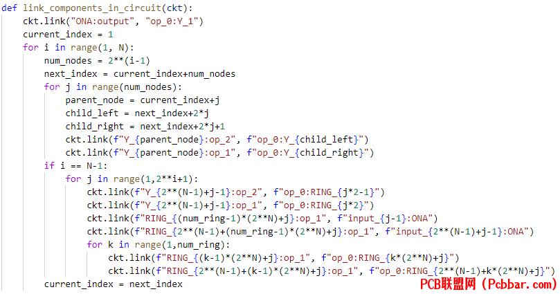

添加光路连接0 e  |. z2 Q1 n: P$ m' n
生成主体链路器件后,对各器件的接口连接:! a- u/ E* l6 |  |, Q; D
1.连接光网络分析仪输出接口作为输入光
2 t( n8 C, M. W, D2.利用迭代变量连接各分束器件
# d: B$ H0 o, V& h& n; R3.连接级联微环谐振器
( G# \* A& [0 O5 R& N3 Z" y+ P4.经滤波后光连接至光网络分析仪输入端口
2 l; j- x: x" s* }1 V

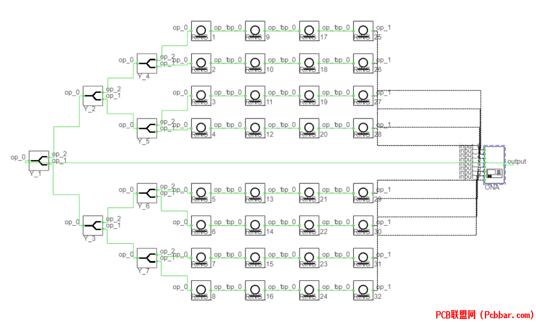

5 X9 Y+ O0 \8 j' ~, W
4 o( D; U% t( B1 E" M5 z$ r
图1:连接后的整体链路,包括光网络分析仪、分光及滤波器件。0 f+ ~  B0 L9 f) B" R

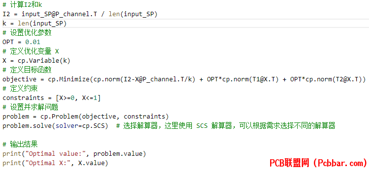

调用优化算法最小化目标函数
# g1 N' p: _, V. i/ r读取数据,调用算法进行目标函数优化:% ~# h" F. p5 E1 @
1.读取光网络分析仪得到数据
1 d4 B" l2 v0 H/ X2.根据设计原理创建目标函数
* q- U  [! Y- o. b. I# P9 y3.调用pSim Plus环境中安装的库
0 F2 \) H$ X8 Q" K4.利用算法使目标函数最小化
4 g- o% H( v  P" v7 K9 F/ t

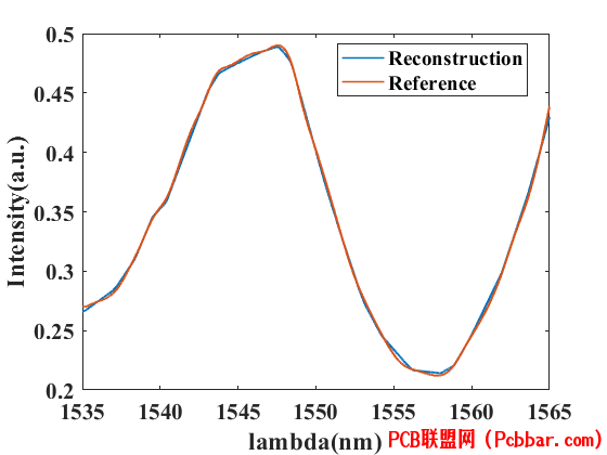

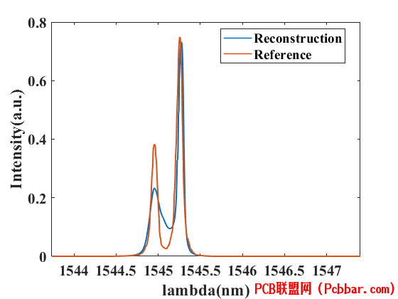

利用链路数据重建未知光谱
3 E% s% V9 t1 w( j9 ~/ A. q+ G2 n" V将优化得到的滤波曲线用于光谱重建:
& z9 a% Q. h1 ?+ h" I1.创建新链路用于得到未知光谱7 V8 t* `5 x% C! c
2.读取链路滤波曲线数据作为采样矩阵/ ~3 X! l2 w# z2 L6 y: I; q+ }+ \/ p
3.利用cvxpy库进行光谱重建/ |% X* }/ a: j$ H2 o
0 d  y3 A- ~6 S
$ f7 y6 R6 f5 C5 ]! {  |
1 X0 m% U& a5 w2 o- l: }
; k( j) M" ?% M) a' E1 o6 g) `' T
图2:对未知光谱宽谱及窄带的重建。0 F1 v- h4 s" b, o5 w1 k3 |! n
