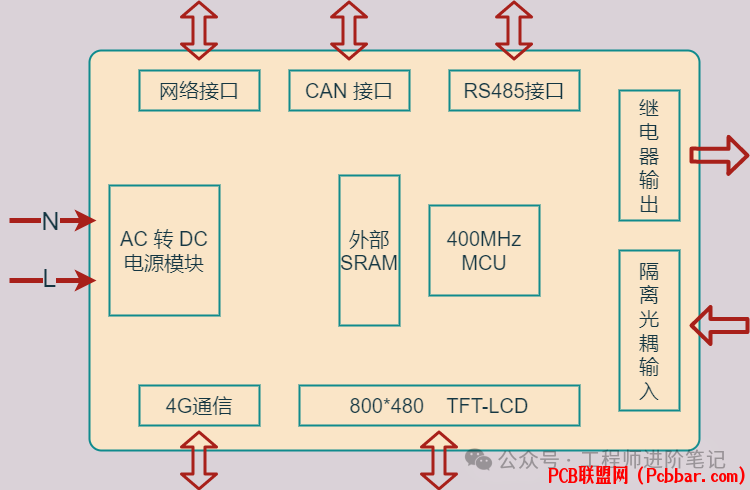

! G% I7 Q# \5 `6 \" M) @$ ^现场出现问题的是一款工业三相电机控制器设备,采用 AC-220V 供电,里面有 AC 转 DC 电源模块,带有显示屏和联网功能,支持继电器输出和隔离光耦输入,支持 RS485 和 CAN 通信功能,设计框图如下。# {" D, z. L+ r, i2 t: |6 ~/ j
/ q- ~2 |7 |# J2 v2 W; U由于考虑到工业信号的实时性和多任务并发处理,李工设计嵌入式软件时,采用了 FreeRTOS 操作系统进行任务调度,而且还在外部SDRAM开启 Framebuffer 缓冲区,用来给GUI进行刷屏。4 M' T6 z3 m; g' Q4 Z3 k; W
为了减少内存溢出的风险,李工对各个数据缓冲区数组进行了优化,采用静态方式进行管理,并且每次写缓冲区时都进行数组范围判断,防止内存申请失败或者写缓冲区时出现数组越界操作。5 {# b! f5 @7 |' `3 C

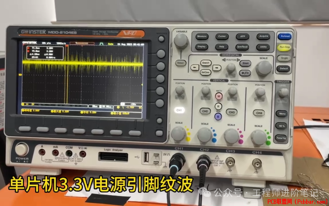

但是,在设备连续不断电运行了差不多240个小时之后,事情似乎出现了转机,设备开始出现偶尔的看门狗复位重启,并且随着设备运行时间越长,出现得越来越频繁。(电机启动或者电磁阀吸合瞬间,特别容易出现)
  P$ B4 b- b. s* B查找方向开始转到硬件设计上。。。
3 A( x3 `/ m5 v, q1 h这款产品为了方便取电,陈工在硬件内部集成了开关电源,用隔离变压器和整流桥进行 AC 转 DC 处理,PCB 整体布局和布线,据说已经充分考虑 emc 和 EMI 。

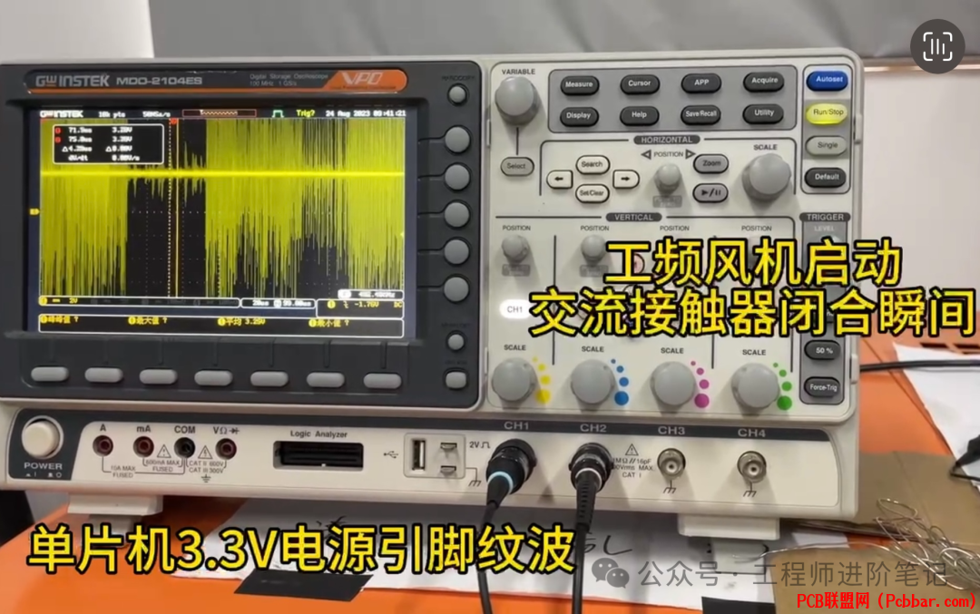

, F: \! n9 I2 \3 C我们重新检测这台运行了“很久”的设备的各个电源回路,发现当设备运行了一段时间之后,3.3V 的电源回路上就会出现一些噪声,纹波忽高忽低,特别是在电机启动或者电磁阀吸合瞬间,电源噪声可能达到 2~3V 以上。(不是每次噪声都会导致MCU复位,说明这款MCU还是挺“扛噪”的。)
& V$ m. b: S2 o8 K" `: S9 ?9 p0 W
5 ~7 M% b2 P; _; V+ I  G3 u2 L4 l1 o/ D! v2 V9 c* i5 W4 `0 G9 K
) B3 u4 K- k7 Y( v- c2 D
这对于 3.3V 供电的芯片来说可能是致命的,电源噪声很容易造成MCU和内存芯片的数据错乱,造成程序莫名其妙地跑飞~
& U1 W% n3 h; n$ I有见及此,陈工马上开始对硬件进行整改,优化硬件的各路电源环路设计,将输入回路、辅助绕组回路和输出回路的环路面积做到最小,以增强抗干扰能力和减少对外的干扰。+ U! k0 O+ `2 d! W: N8 i5 g8 t" X- H
