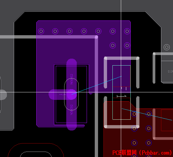

LDO线性稳压电源总结
1. LDO线性稳压电源,做降压用,输入一定大于输出。
2. 散孔时,考虑电地平衡。
3. 布局用一字型或者L型布局。
4. 输入地和输出地在空间充足的情况下可以连接,减小回流路径。
5. 判断是否为LDO线性电源,看有无电感,一般没有电感,只有输入、输出、阻容的电路就是LDO线性电源。
6. 电容摆放按照先大后小的顺序,输入端散孔在电容之前,输出端在电容之后。

F1不要太靠近接口,可以这样处理
