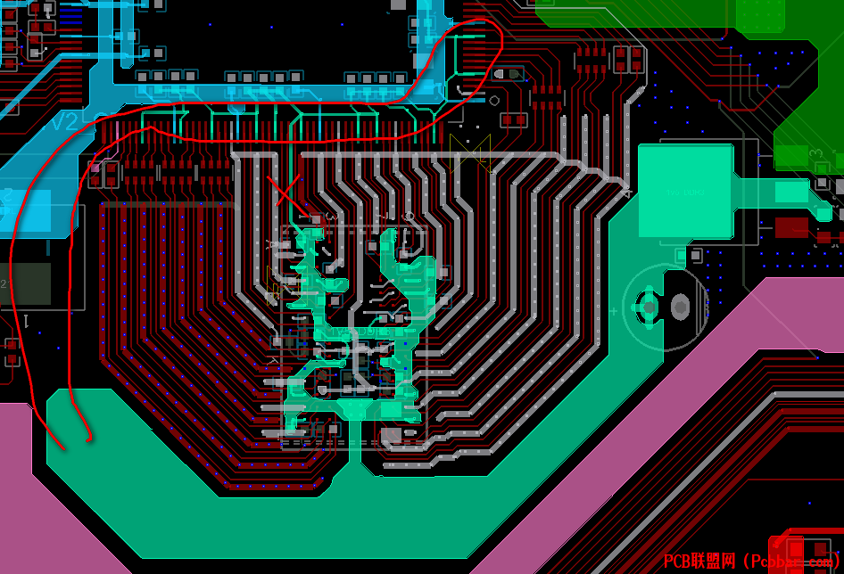

发表于 2024-12-2 23:19:04 | 显示全部楼层 |阅读模式
熟悉了pcb设计流程
iptv1130.brd

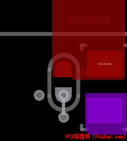

发表于 2024-12-3 14:01:05 | 显示全部楼层
过孔上焊盘

1.出线方式问题
2.走线不用打孔直接绕上去
3.右侧走线差分间距有问题
发表于 2024-12-3 14:03:42 | 显示全部楼层
1.出线方式问题
2.走线不用打孔直接绕上去
3.右侧走线差分间距有问题

发表于 2024-12-3 14:09:04 | 显示全部楼层
电感放上来

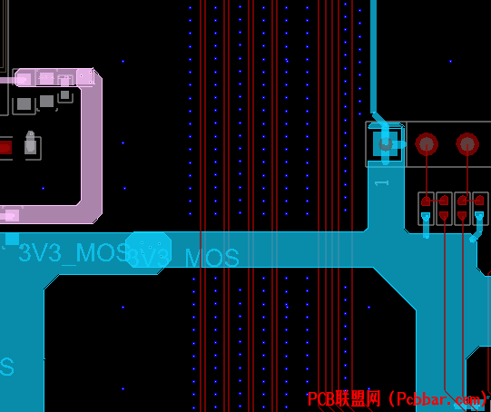

发表于 2024-12-3 14:11:01 | 显示全部楼层
3V3_MOS电源不要走差分下面,可以调整一下
发表于 2024-12-3 14:12:59 | 显示全部楼层
电源问题
