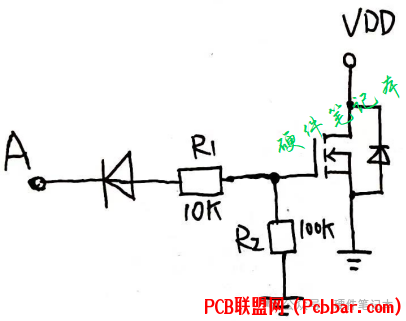

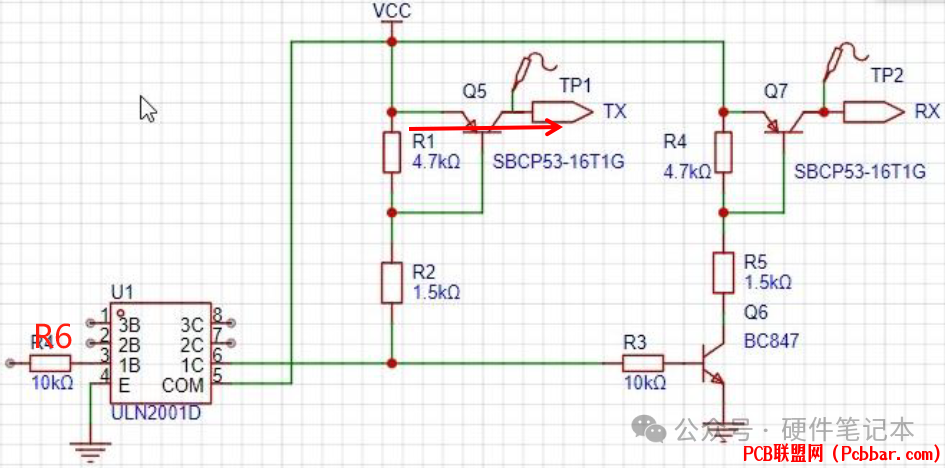

大家好,我是王工。最近有个项目,板子回来调试时,电路供电异常,排查问题后才发现有个不该被打开的MOS管突然打开了。因为这个电路功能做了兼容,全部讲可能有点麻烦,也不是本文的重点,所以为了看起来更直观,我简化了电路图。
$ |& l% g+ b  ^! A2 k5 @8 f( i
$ S% H3 h. s% C7 }' E$ z请看下图,问大家一个问题,大家觉得图中的MOS管能打开吗?
  t/ y" v3 B6 D2 c- v
( a7 i% K1 {/ U. a
我相信很多人都会回答,这管子肯定无法打开,因为二极管具有单向导电性,可实际上MOS管是打开的了,那它是怎么开的呢?
6 s  `, P: h- U( t8 D+ `* L% ]" [& n5 r, f2 d7 m
我们先来看MOS管的规格书,可知MOS管的Vgs(th)=0.5V(min),也就是栅极提供0.5V的电压时,MOS管就会导通。
: R: U4 y% x; ^# l. ]+ G7 w
3 \# `9 y  _1 F& k, i3 `9 d
. e+ g7 K  p6 B- }9 J/ M) x: F
实测VGS电压有0.7V左右的样子,大于Vgs(th),所以管子确认是打开了的,跟设计需求冲突了,电路异常了。  X5 k, R, m9 u* C0 d
1 `3 z1 }6 p3 v8 R. {那么MOS管是怎么开启的呢?电流只能通过A点进去,也就是电流通过二极管反向漏过去了。
. P* O8 l) h1 U0 s! u" M
4 O+ ~6 K$ e0 ^2 g1 M& @  v! g
再看二极管漏电流参数,A点我们提供的是12V电压,图中VR=10V时,漏电流范围为20~80uA。二极管的漏电流在电阻R2上产生了0.7V左右的电压。所以这个问题就出在了二极管的漏电流上,在设计时忽略了二极管的漏电流。可通过更换阈值电压更高的MOS管,或者更换漏电流更小的二极管,确保漏电流不足以开启该MOS管来解决。大家可能会注意到二极管规格书左上角备注有25℃,也就是列表中的参数都是在环境温度为25℃的条件下测试的,如果环境温度升高,MOS管的漏电流将会变的更大。
6 W) G0 Y, P6 {( h/ f2 V7 X9 v/ G
尤其是肖特基二极管更要注意,虽然它的反向恢复时间更快,但漏电流比普通二极管都更大。因为肖特基二极管是基于金属与半导体之间的接触势垒,这种结构导致其漏电流相对较高,这是由于其金属-半导体结的特性决定的?。在一些精密测量的场合需要格外注意,不能忽视。
