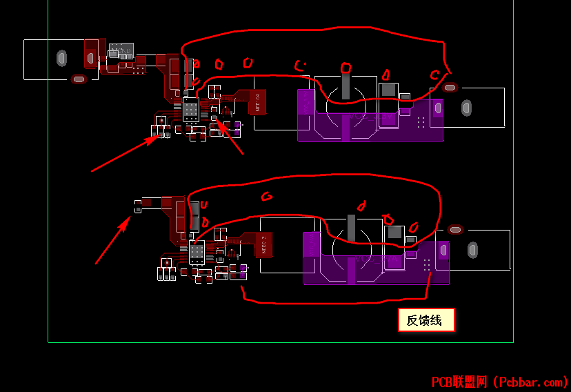

徐钰洋-DCDC 模块的 PCB 设计作业

发表于 2024-12-3 13:46:51 | 显示全部楼层
做完作业认真检查一下,把源文件提交,不要提交自动保存的文件
1.铜皮的所在层,铺铜后也要打一排地过孔,特别是电容焊盘周围
2.反馈线都漏了
发表于 2024-12-3 13:50:10 | 显示全部楼层
这部分器件这样摆,电源铜皮铺大一点,阻容不要靠芯片太近
发表于 2024-12-3 13:50:32 | 显示全部楼层
希望同学认真完成作业
