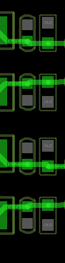

耳机座子按照结构放置,没有结构要求的尽量放置在板边,方便插拔;功放芯片靠近喇叭座子或者耳机座子放置,不要放置太远,模拟信号尽量短;布局空间足够的情况下,尽量呈一字型布局布线;ESD器件要靠近耳机座子来放置,走线需要先经过ESD器件再进入耳机座子,不要打孔去穿;耳机座子内部信号为模拟信号,不用控制阻抗,加粗处理,与其它数字信号分离开,数字信号不要穿进来;左声道与右声道的信号走成类差分的形式,加粗处理,两边进行包地处理;其它所有的信号不要在耳机座子、功放芯片以及喇叭座子下面穿,影响信号质量。

地孔
