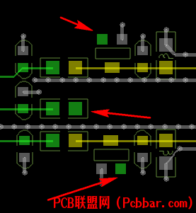

S-VIDEO座子按照结构放置,没有结构要求的尽量放置在板边,方便插拔;S-VIDEO属于模拟接口,布局尽量呈一字型布局或者是L型布局;其它数字电路以及电源电路的元器件远离S-VIDEO接口进行放置;布线不控制阻抗,加粗到8-12mil左右;走线要进行立体包地处理,沿着主干道的两侧进行包地,包地的地线上打上地过孔;其它信号如数字信号、电源信号不要穿到S-VIDEO座子里面来。
