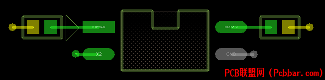

光耦电路配置器件按原理图设计布局在光耦器件的2侧。如果器件布置在底层,要避免将器件布局在光耦器件丝印框内,注意保留信号的打孔走线的空间。

电源管脚走线加粗,其他没问题
