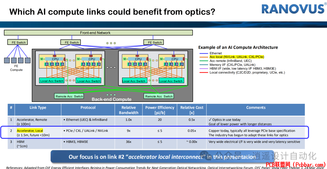

理解AI计算链路( y. J3 _: f* B* u$ J) f8 y
在AI集群中,不同类型的链路连接着系统的各个组件。可以根据功能、距离和性能要求对这些链路进行分类。* _! v- a1 o  p7 @  ^, E
: t2 P2 i$ a* f' T/ H图1展示了AI计算架构的示例,突出显示了不同类型的链路,包括前端网络、后端计算和本地加速器互连。
. a* g. X0 z  m- ]+ P& S. G1 r) G; M* l) e* k3 }2 C
AI集群中的关键链路包括:
2 v6 G9 Q+ G% |$ E5 H5 M3 N4 a1. 远程加速器链路:这些连接跨越100米或更长的距离,通常使用以太网(UEC)或InfiniBand协议。由于涉及的距离较长,已经在使用光技术。
& p7 D4 a5 o( O0 V+ U& F9 t+ i2. 本地加速器链路:覆盖1.5米或更长的距离(未来可能减少到10米以下),目前使用PCIe、CXL、UALink或NVLink等协议。主要基于铜线,但正在开始向光解决方案过渡。
1 u0 o2 M. U5 [7 x$ d' Q3. 高带宽内存(HBM)链路:这些是非常短距离的连接(约1厘米),使用HBM3或HBM3E等协议。需要极宽的接口,对延迟非常敏感。4 p  s! o, |; d* \! `
2 a6 [% s* d: m# k; f本地加速器链路:创新的焦点& i' u3 v( s7 N) T
本文主要关注本地加速器链路,因为在AI集群中,这些链路呈现出独特的挑战和改进机会。* i7 _! z4 N/ T. y) ~, ~9 I; e0 ~

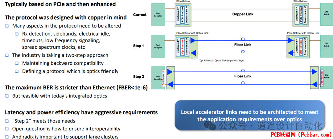

    本地加速器链路的特殊特性5 q8 N1 g6 Y1 V0 |8 n
    本地加速器链路具有独特的特性,使其区别于AI集群中的其他类型连接:
    9 E) C# V, O% y# q3 I0 E0 `% ^) |4 C$ L) f! @
    ( l# j! K2 G) H0 m8 F1. 协议适应:大多数本地加速器链路基于PCIe协议,该协议最初是为铜连接设计的。将此协议适应光链路需要解决几个挑战:
    4 p. X. D0 d$ [7 Q: c* r修改接收器检测、侧带、电气空闲、超时、低频信号和扩频时钟等方面。) \/ V& b7 [6 e
    业界采取两步法:首先保持向后兼容性,然后定义一个适合光的协议。
    / @4 T! A$ ?: c% x. a0 z- |5 U* j. C* I* }% b
    2. 更严格的比特错误率(BER)要求:本地加速器链路要求最大帧错误率(FBER)小于1e-6,比典型的以太网要求更严格。然而,这可以通过当今的集成光技术实现。. I/ }0 v" V, _
    9 L/ D1 o. H$ Y6 S: K+ D# b5 P& R$ B
    3. 严格的延迟和功耗效率目标:这些链路需要满足非常苛刻的延迟和功耗效率要求。前面提到的"第二步"协议旨在解决这些需求。
    7 k% i4 B, G: F8 X, n  h; R  e. Y$ T8 V4 J. b
    4. 互操作性和可扩展性:确保不同组件之间的互操作性以及支持具有高基数(端口数)的大型集群很重要。8 f/ ^( c% }1 t' `
    ' M; y8 ]. A+ b* `$ i图3显示了PCIe协议向光链路演进的过程,说明了当前的铜基方法和两个步骤朝向适合光的协议发展。* F' n* j& K4 i3 E
