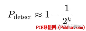

    检错概率的数学模型7 D) {: ?5 Z- P, W* [- _# H
    CRC的检错概率可以近似通过以下公式进行估算:
    ( P# g& f: C7 g* ]* U3 r
    ' t+ V$ V/ ?: b& G0 ?, w其中 k为CRC校验码的位数。
    # \6 C# F& u9 G* H* [0 Q- s' d( ?5 i+ B) g+ `: Q' Y3 Y( P
    例如,对于一个8位的CRC码,理论上可检测到的错误概率约为 1?1/256=0.996。从公式中可以看出,位数越多,检错概率越高。* c6 h& s# n1 V9 i. ^' B2 v/ \

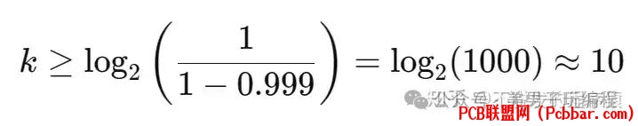

    ! u% A& S1 d3 r: W& w7 r' w根据信息长度 n 和所需检错概率 p 计算CRC位数2 s) E, ]& V6 \  }4 z# |
    在实际应用中,我们可以通过以下步骤来确定CRC的位数:确定目标检错概率:假设我们要求的检错概率 Pdetect≥p。
    5 a/ L0 C, ]+ X, C! {
    4 ~' ^/ U0 H" g) B代入公式并求出位数:我们可以重新排列公式来得到最小的CRC位数:4 _7 h! \7 O0 w. c3 H' k9 d1 O' z
    9 Y( [5 o7 F, ]# {; e
    例如,若我们希望检错概率 p=0.999,则:
    3 @4 e3 C. i6 S% T
    . r5 a7 ~- N" ]" P7 T这意味着至少需要10位的CRC才能满足这个检错概率。
    $ Y5 K$ D) p. H: K- j4 s5 l
