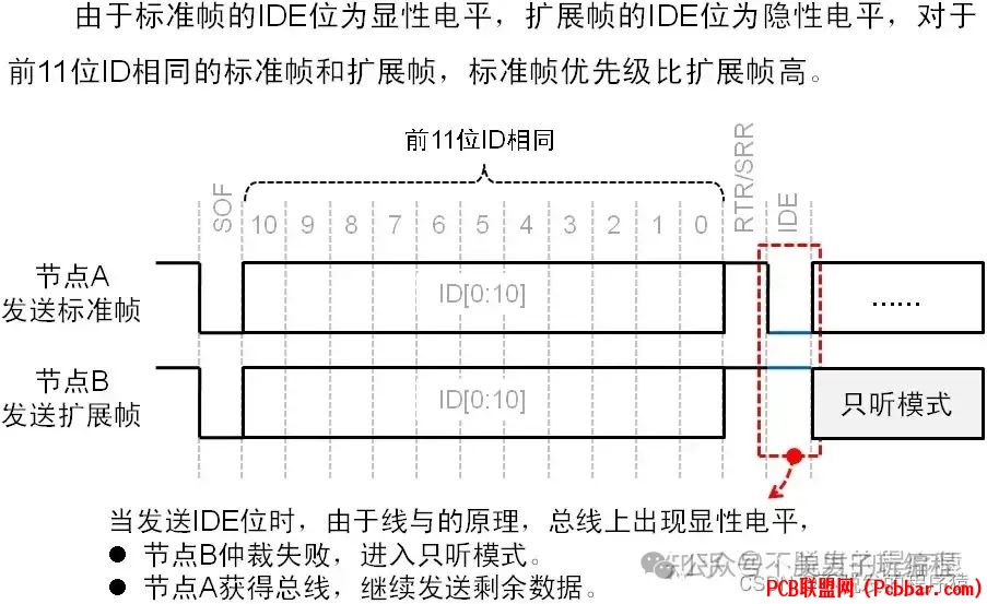

在帧的仲裁阶段,标准帧和扩展帧是兼容的,因为扩展帧的标识符会通过“IDE位”(标识符扩展位)进行区分:6 {4 C  r, @+ k. z1 b' ]' F
0 P" _# S. k7 o- q/ r) O
& {- m- Q, [- z9 R- ^$ r, R! x1 M, j( T2 j: e
标准帧的IDE位为0。
2 m& n8 `$ I8 f5 d& B: F+ @/ [9 W& }6 j3 \
9 j& h. ?( |7 j
: c- R+ l6 U( G7 {% Y. s0 p0 \扩展帧的IDE位为1。8 [! K* d* v" X5 P! J. j8 [0 K
3 ?, v7 |  K6 z
: k6 f% [1 a' k* }
3 e4 @' [, R( A0 B; A在仲裁阶段:如果两种帧同时竞争,标准帧因其标识符字段较短,在仲裁中优先级更高(假设标识符的前11位相同)。
3 ^7 u# B" |0 i
2 _2 Z3 |( j. w# C" n" \  c) y扩展帧可能需要退避,等待总线空闲后重新发送。
