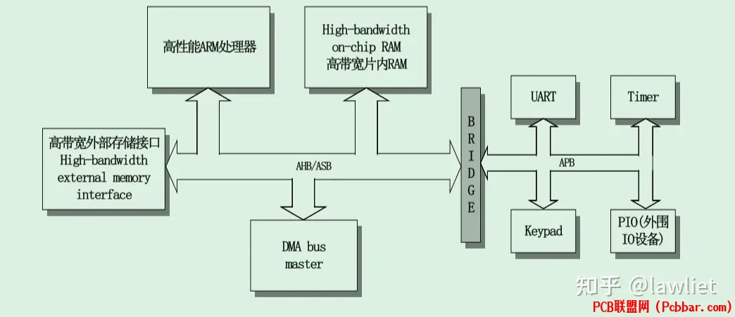

1、一个典型的基于AHB总线的微控制器架构首先我们复习一下典型的AMBA总线架构,如下图所示,其中主要包括了两种总线:AHB总线和APB总线。
APB总线之前的文章已经介绍过了,其主要用于连接低速组件,包括UART、TIMER等外设,也可以用于配置寄存器。
而AHB主要是针对高效率、高带宽以及高速系统模块所设计的总线(当然以现在的视角来看已经不算很高速了,不过仍然有很多值得学习的地方,也有很多低端MCU在使用AHB总线)。AHB总线用于连接告诉模块,包括ARM的处理器,片内RAM、DMA Master等。
AHB和APB之间通过转接桥Bridge进行连接,这个转接桥实际上就完成了AHB和APB之间的协议转换。通过这种模块化的划分方式,可以让系统工作在不同的时钟域下,低速外设不会影响高速外设,进而高速模块可以跑到较高的时钟频率。可以这么说,AHB的设计目的就是解决APB通信速率过慢的问题,从而提高系统的时钟频率和带宽。

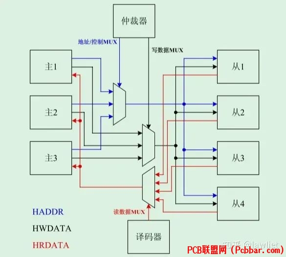

  • ARM公司在1999年推出AMBA2,首次提出了AHB协议,将其用于高性能模块之间的连接,可以连接多个Master和多个Slave。其架构图如下图所示,可以看到通过仲裁器多个Master进行选择,对于同一时刻,让总线上只有一个Master在工作。译码器对Slave进行选择,以完成完整的通信过程。此外Slave必须1KB边界对齐。

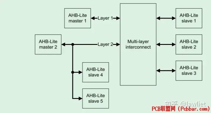

  • AHB-lite实际上也可以连接多个Master,即采用完整的AHB Interconnect,同时采用多层的架构。让每一个主设备认为是专属于自己所在的层。如下图AHB-lite Master1位于layer1上,而AHB-lite master2位于Layer2上。这样它们彼此是感受不到别的Master的存在的,因此也就实现了多个Master多个Slave。对于Master1,在它看来它连接了三个slave,而对于Master2,在它看来连接了5个slave。从宏观看,slave4和slave5是Master2的私有外设。
    总而言之,没有绝对的一对多的连接,只要你想肯定有办法实现多对多。当然这都是特殊的情况才会使用的方法,对于初学者而言暂时不需要掌握这种情况。

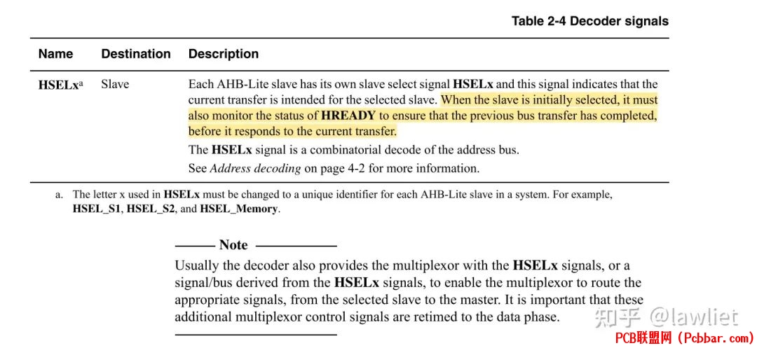

    NameDestinationDescriptionHRDATA[31:0]Mux在读操作期间,读数据总线即该信号,将数据从所选从设备传送到多路复用器。然后,多路复用器将数据传输到主机。HREADYOUTMux当为高电平时,HREADYOUT信号表示总线上的传输已完成。该信号可以被驱动为低电平以延长传输(即为0,可以实现反压)HRESPMux传输响应信号,当低电平时,HRESP信号指示传输状态为正常。当为高电平时,HRESP信号指示传输状态为错误。配合HREADY可以传递更多的信息,具体的后面说可以看到Slave产生的信号都是送给MUX的,由MUX选择其中一个,送到Master4.4、Decoder信号Decoder实际上就产生一组信号,直接看文档。Decoder顾名思义,进行译码。对什么进行译码?实际上就是地址,当满足条件的时候,将多组HSELx的其中一个拉高,已选中需要选中的Slave。
    此外这个信号不光要给Slave,通常还要给MUX,以方便Mux从多个Slave中选中一个,返回给Master。这个信号可能是HSELX本身,也可以是HSELX导出的信号。
    举个例子,比如有三个Slave,选中了Slave0,则HSEL0为1,HSEL1为0,HSEL2为0。可以把这三个信号直接给MUX,MUX就知道要将Slave0返回的数据送给Master了。当然这样的话,有多少个Slave就需要多少根线,本质上是个独热码,因此我们也可以将这个001的独热码转成00的普通编码,以简化MUX逻辑。

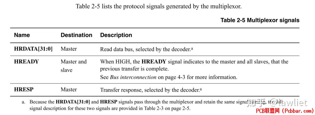

    4.5、MUX信号我们直接看文档,结合上面的架构图。MUX实际上就是从多个Slave的输入选择一个返回给Master即可。因此就有HRDATA和HRESEP。而这个HREADY和之前说的HREADYOUT不一样!我也是看了一些代码示例以后才搞明白这两个分别是什么含义,这里的HREADY用于告诉Slave和Master,整个总线上是否有未完成的传输。而之前的HREADYOUT,用来代表正在传输的那个slave是否已经准备进行真正的数据传输,例如写操作时,slave此时是否可以将数据存下来,如果没拉高,说明那个slave正在反压Master。

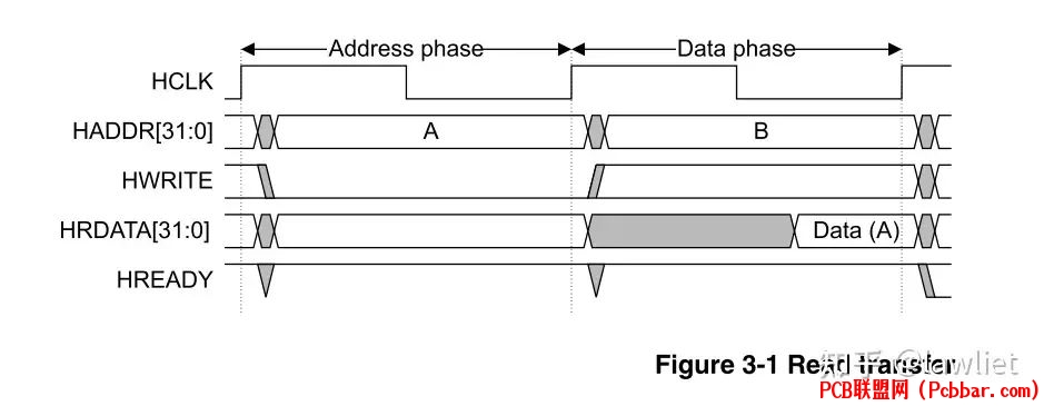

    在没有wait states的情况下,读传输如下所示。可以看到确实是分成了两个阶段,地址阶段和数据阶段。第一个阶段实际上就是Decoder在工作,根据地址选中相应的Slave!然后在第二个阶段Slave和MUX完成剩下的工作。此外大家有没有发现,两个阶段的地址是不一样的?也就是说第一次传输的数据阶段和第二次传输的地址阶段,是可以重叠的,这个机制非常的好啊,可以流水线读或者流水线写,大大节省了时间。考虑给10个不同的地址写10次数据,AHB-lite只需要11个周期,而APB需要20个周期,差距非常大。

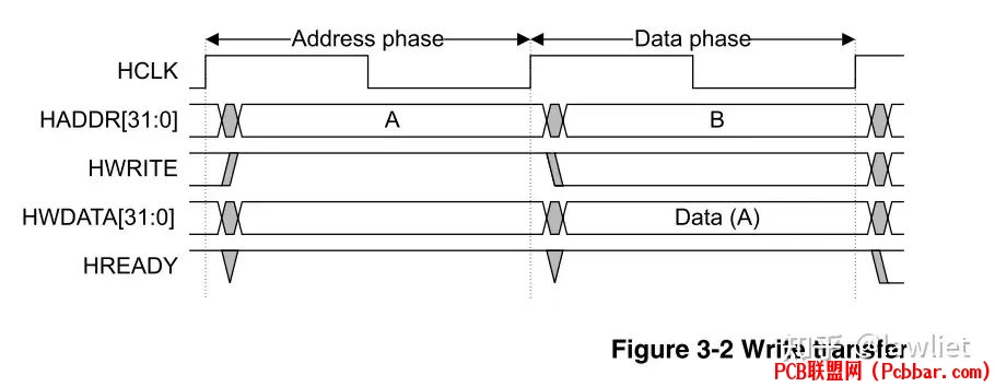

    我们再看写传输,实际上差不多,注意HWRITE是在地址阶段拉高的!

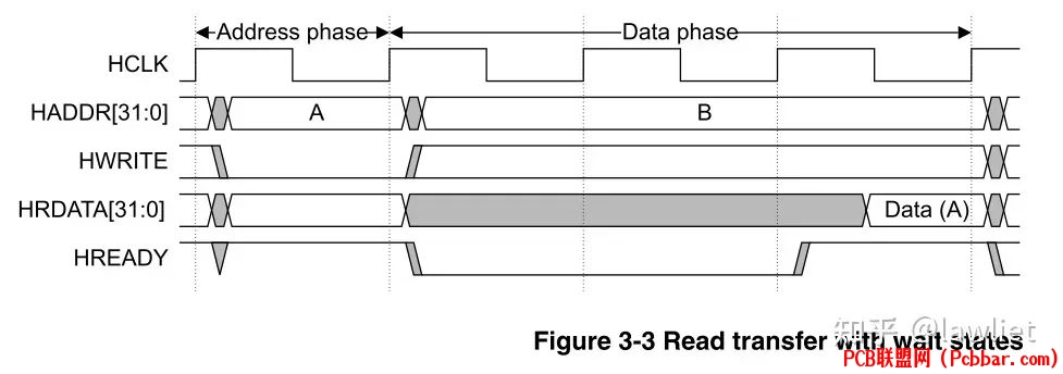

    5.2、带Wait states的传输首先看读,在第一个时钟周期,主机发送地址信息和控制信息。而从机暂时无法回复相应数据,因此将HREADY拉低,从而实现反压,主机因此就不能改变它的信号(注意此时HADDR和HWRITE都已经变了,也就是第二次传输的地址阶段了,因此即使阻塞住,也不影响两次传输的流水线操作!)。当从机可以返回数据了,就拉高HREADY,改变相应的HRDATA,主机在下一个时钟周期获取这些信号,并且能进入到第二次传输的数据阶段。

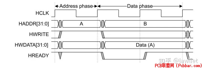

    写的话其实更简单,重点就是从机在反压主机,主机的信号不能变。

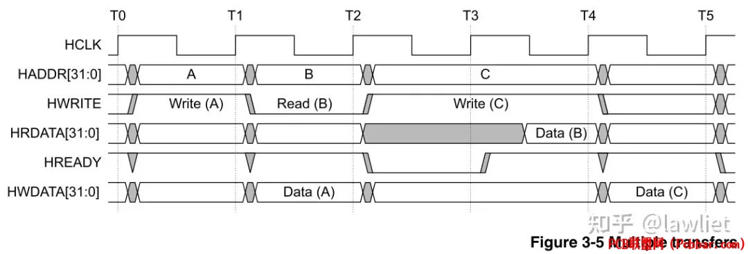

    我们再看一下多次传输流水线操作的情况,可以看到这组传输有以下特点:
  • A和C的传输是没有wait state的
  • B传输有一个周期的wait state
  • 由于B传输有wait state,因此进入到C传输的地址阶段(同时也是B传输的数据阶段),主机发送的信号必须维持不变,被额外反压了一个时钟周期。
