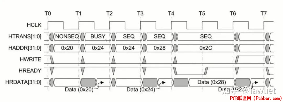

图2:4-beat突发读
可以看到这次的时序图和之前最简单的传输相比,增加了一个HTRANS信号,实际上是之前没有画出来,大家可以思考一下最简单的传输中HTRANS信号应该是怎么变化的?
由上图可以知道,这是一次突发读操作,实际上是4拍有效读:
T0->T1:突发传输的第一笔Transfer,因此HTRANS应该为NONSEQ,HADDR为0x20代表起始地址.
T1->T2:突发传输的第二笔Transfer(伪),因为HTRANS为BUSY,可能是因为主机忙碌没有空去读,所以插入了这样一拍,HADDR增加0x4,HRDATA返回了0x20地址的数据,这一拍没有发生数据传输。
T2->T3:突发传输的第二笔Transfer(真),由于上一拍是BUSY,所以HADDR的地址不需要增加。HTRANS应该是SEQ。
T3->T4:和上一拍差不多,第三笔Transfer。
T4->T5:最后一拍读,由于Slave不能完成数据传输,因此将HREADY拉低,这一拍相当于wait state。
T5->T6:最后一拍读,HREADY拉高,说明这拍主机可以将控制信号等信息发给从机。
T6->T7:从机返回最后一拍读的数据。

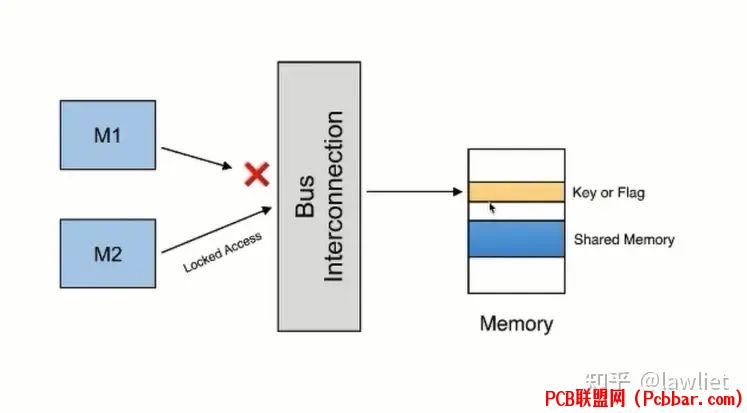

1.2、Locked Transfers如果主机想发起一次带锁的访问,那么就需要HMASTERLOCK信号。至于什么是“锁”,请自行学习操作系统相关的知识(想做SoC的朋友一定要认真学操作系统和体系结构这两门课啊!)。
简单理解就是在多主机可以访问一个从机的情况下,需要确保这个时间段只有该主机对其进行访问,避免数据出现错误,如图3所示。(想象一下,主机2去写个数据,还没有写完主机1就去读同样的地址的数据,就拿到了旧的值,这样就不符合预期了,很多汇编指令有原子操作指令,从底层来看就需要硬件的机制来帮忙)。
图3
同样的,我们看传输协议,如图3所示。可以看到是一个读操作一个写操作,HMASTERLOCK为高说明这是带锁的操作,也就是希望这两个操作之间不希望被BUS的Interconnect打断!
以图5为例,slave3可以被多个Master访问,假设Master0发起了读又发起了写,没有原子操作的支持的话,假设Master1也发起了读,我们本质上是希望Master1读到Master0写到slave3的数据,但是Master1的读很可能位于Master0的写之前,这样就不符合我们的预期了。流程如下:
Master0读Slave0
Master1读Slave0(读到的还是之前的值,不是Master0新写的值!)
Master0写Slave0
因此就需要HMASTERLOCK的支持。他保证了这两笔是原子的,中间不会有任何的操作。这样就非常的赛高啊,完美实现了我们的需求。流程如下:
Master0读Slave0紧接着Master0写Slave0(这是一个整体,不能被打断)
Master1读Slave0
此外在原子操作的下一拍,通常插入一个IDLE,代表原子操作结束了。如图2的第三拍所示。

还有一点需要注意,大部分Slave实际上不需要实现HMASTERLOCK信号,因为大部分Slave不会被多个Master所访问。只有能够被多个Master访问的Slave,才需要HMASTERLOCK信号,如多端口Memory Controller,就必须要实现HMASTERLOCK信号的机制。

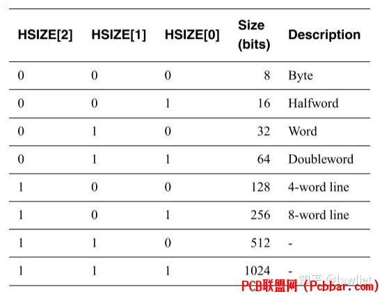

1.3、Transfer sizeHSIZE[2:0]用于标志数据传输的位宽,共有下图这几种组合。
图6
这个信号其实非常简单,对于信号自身而言没有任何难以理解的地方。
有一点需要注意的是它其实表明了在突发写或者突发读中HADDR每一次需要增加多少。我们最常见的是32bit,此时HSIZE=3'b010。因此HADDR应该每一次增加0x4(不要问我为什么地址加0x4对应32bit...)。

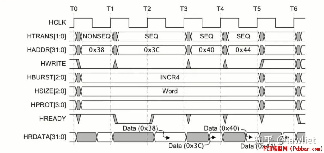

首先看一下INCR4的例子,如下图所示:
总共是4笔Transfer(因为HBURST为INCR4)
HADDR每次增加0x4(因为HSZIE为Word,即代表32Bit)
HTRANS,第一笔为NONSEQ,后面的为SEQ
可以看到有了突发传输,主机只需要给个地址,给个HBURST类型,给个HSIZE,就可以坐等4组数据的返回了!并且突发读是流水线的,理论上最快只需要N+1个Cycle(N为transfer次数)。

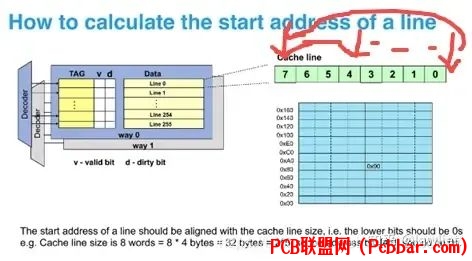

再看一下WRAP8的例子,如下图所示:
总共是8次Transfer(因为HBURST是WRAP8)
地址每次增加4(因为HSIZE为Word,即代表32Bit)
地址不总是增加,从0x90开始,也就是critcal-word,增加到0x9c以后跳回了0x80
为什么这么算呢?这是由WRAP8和HSIZE共同决定的,HSIZE决定了每次地址增加0x4,而8个0x4就是0x20,也就是0x20为一组。0x90则属于第五组(0x80~0x9C之间),因此地址是这样变化的(看一下图9,从中间开始增加,然后返回起点继续写)。
