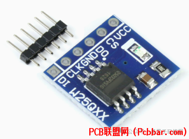

    2 }. p, i% _, t9 j2 ]. X选择合适的外部Flash存储器8 z: G0 ?7 X6 \7 A
    首先,扩展存储器的首要步骤是选择合适的外部Flash存储器。
    ) N2 H% Q( D, g# ?) A0 q# i9 M& o" T% t0 [
    根据需求的不同,通常可以选择SPI Flash、QSPI Flash或者SD卡等外部存储介质。
    $ W" N; i& h2 R( D( d( u
  • SPI Flash:SPI Flash广泛应用于嵌入式系统中,主要因为其简单易用且成本较低。它通过SPI接口与单片机连接,传输速率相对较慢,但对于大多数应用来说是足够的。通过芯片选择适当的存储容量,可以有效扩展单片机的存储空间。
  • QSPI Flash:相比于SPI Flash,QSPI(Quad SPI)Flash可以提供更高的传输速率,因为它利用了四个数据线进行数据传输,在大数据量传输时表现更为出色。对于需要较高带宽的应用,QSPI Flash是一个不错的选择。
  • SD卡:如果需求更高,特别是需要更大存储容量或进行大规模数据存储时,SD卡是一个常用选择。SD卡不仅容量大,且支持FAT文件系统等标准格式,方便进行文件系统管理。通过SPI或SDIO接口,SD卡可以与单片机进行数据交换。唯一的限制是,SD卡的读写速度和响应时间相较于内部Flash可能较慢。
    # [/ S& |% I6 w. [6 J: D+ x4 N4 x
