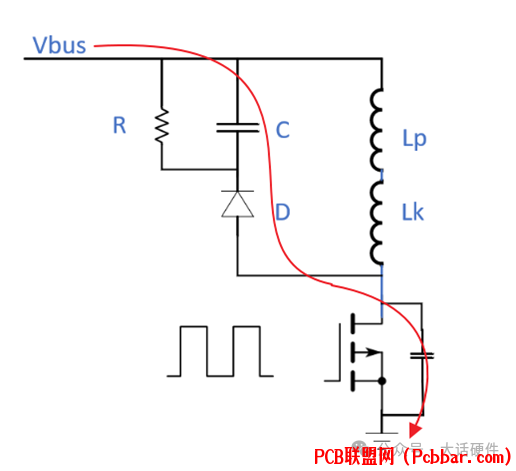

下图是反激电源变压器部分的拓扑。6 ]" w/ P7 x# Y! h* P
7 e8 A! E) k+ _9 g
7 ?- C: N. Q$ i/ A" P; i( U8 w
在MOS开通时,VDS上电压:
* D! d! n6 q. }4 D# ]. S2 E
/ j/ p7 j/ N; }6 \
由于Rdson比较小,MOS开通时,VDS电压也较小。此时,MOS漏极电压应力较小。% ?( ~3 E8 a' Q& ?0 M" m
然而,MOS关断时,此时漏极会承受较大电压应力,因此会在变压器初级绕组上增加RCD吸收电路,用来吸收较大尖峰电压,防止MOS因电压应力出现雪崩击穿。
- q1 _9 K' A6 k+ _. F8 q, b2 H于是,在电路中经常看到这种方案。当然还有多种类型变种,如使用TVS或者稳压管,无论是哪种方案类型,本质都是吸收MOSFET关断时尖峰电压。
( |6 L- I& J( B/ a6 g$ m: i- T4 `- z, A9 B4 ]) b; J

下面详细分析RCD电路工作过程。
. s. U( t1 V2 _9 V; ?( ^' p第一步:上电,此时芯片还未输出PWM,C电容充电到Vbus
& g2 o" s- H3 o5 g) V7 Z

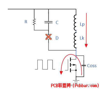

第二步:芯片达到工作电压,开始输出PWM,开关导通,此时变压器开始电感电流上升,漏感电流也上升,在MOS开通后,Coss电容已经放电完成% ~8 ?8 G+ Z0 b# T/ x/ U3 a
% ~' Q9 |8 B$ f! s1 Q/ t  b
0 P7 M! w1 }/ ]& J因为刚上电VC电压已经达到60V,在MOS开通时,VDS=0V,此时VC电压明显高于VDS,所以此时二极管反偏截止,Coss通过MOS放电,变压器初级绕组和漏感开始积累能量。
& q( D2 [  ]9 H3 d" z6 Y+ g第三步:开关关闭,漏感中的能量无法传递到次级,漏感会产生下正上负的电压,此时VDS的电压开始上升
