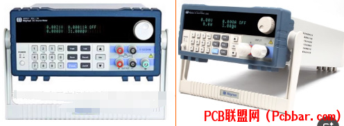

第四种:用电子负载7 H* a# N: e" H
如果是搞电源的,手上有电子负载的就更方便了,直接设置一个负载电流接在电容2端把电消耗。
