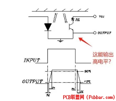

昨天看到一个分享的视频,讲的是一个光耦的信号隔离电路,电路图如下,这个电路图真是一抄一个不吱声:2 a* E+ I9 }& F' f2 z! _5 B+ s
, ]) \; Y' _: j: ?" b% u
这个电路的I/O始终都是高电平,不会拉低的。实打实的一抄一个不吱声,至于会不会烧毁,答案是不会烧毁。因为光耦接收端的电流是发射端电流*CTR,CTR和发射端电流一定的情况下,功率还远不足以烧毁。仿真图如下:
9 w2 L$ Y9 i: R5 B' l. J
8 j5 P$ `" `& P光耦隔离,正确的应该是类似下面这种:! b( M! Q3 ]- U) q9 C! P# g
, f- Q: ]7 G$ K) c9 Q另外看亿光的手册ITR8307里的应用电路发现他的应用电路图也大概是有问题的,这样设计肯定是要出问题的。+ Y# I0 e" c& ^3 V0 g
9 |- {7 ~4 B+ R! w: J+ d, X; N最后希望各位道友对于网上的电路图和输出的内容要有甄别的借鉴,不可想都不想直接抄,不然很容易就会出问题。  e. W/ F# \* o& y. C
