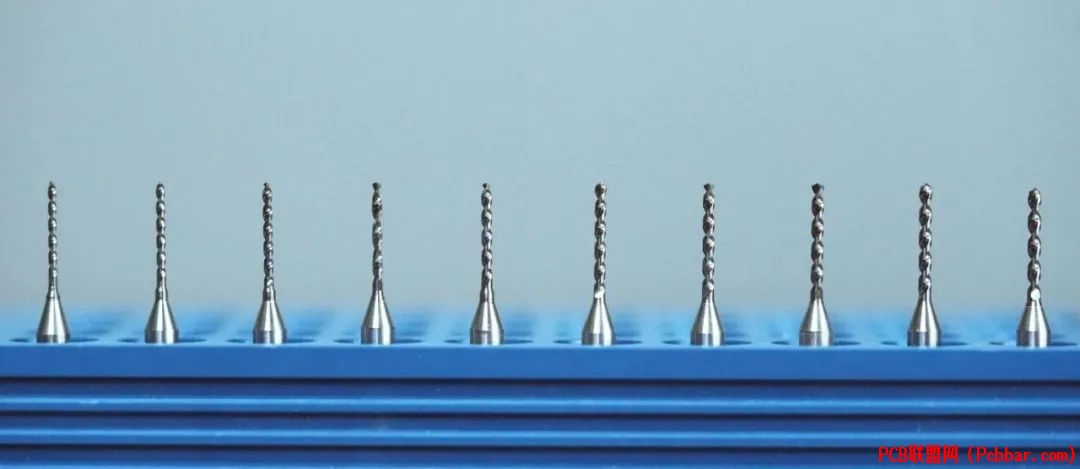

然后,用数控钻孔机在覆铜板上预定的位置精确钻出孔。由于钻头是圆形的,所以无法钻出方形的孔。$ K2 @2 {8 w  c6 e# i& P9 i5 i

如果是槽孔,最小钻刀规格为0.65mm,这适合用来加工金属化槽孔;最小槽孔锣刀为1.0mm,适用于加工非金属化锣槽。
7 E, _% ^- m8 f, s8 j0 _所以,在设计PCB时,过孔不能设计成任意大小。4 O- v8 q: H9 O6 F% D6 G% H/ d+ J5 Y

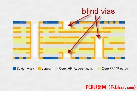

2. 盲孔(Blind Via)盲孔是一种只连接PCB表面层和中间某一层的过孔,它并不贯穿整个PCB。因此,盲孔在多层板设计中非常实用,特别是在高密度互连(HDI)设计中可以节省空间。不过,由于盲孔的钻孔工艺更加复杂,因此相对于通孔成本更高。3 g  e9 w3 N: s, k: M
7 ?# ~# V% v) e% D5 H$ b6 n3. 埋孔(Buried Via)埋孔与盲孔相似,但不同之处在于埋孔完全位于PCB的内部层,外部看不到。它通常用于中间层信号的连接,主要用于高密度和高层数PCB的设计。由于埋孔的制造过程要求更高的精度,因此它的成本也高于通孔。
